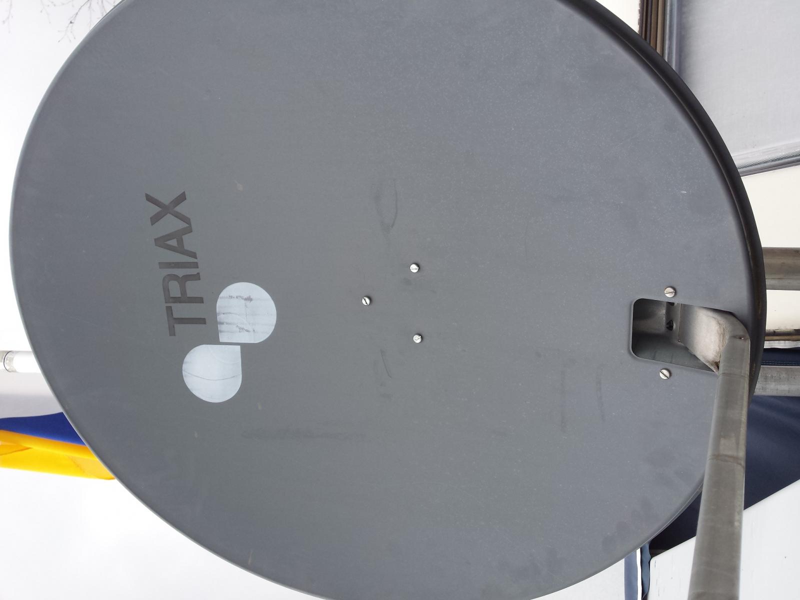

Ik denk Sprietje dat dit toch een Triax 78 schotel is dus 70 cm. breed.
In Venlo had hij ontvangst op A1 en 3 met een CD DUO LNB op deze schotel.

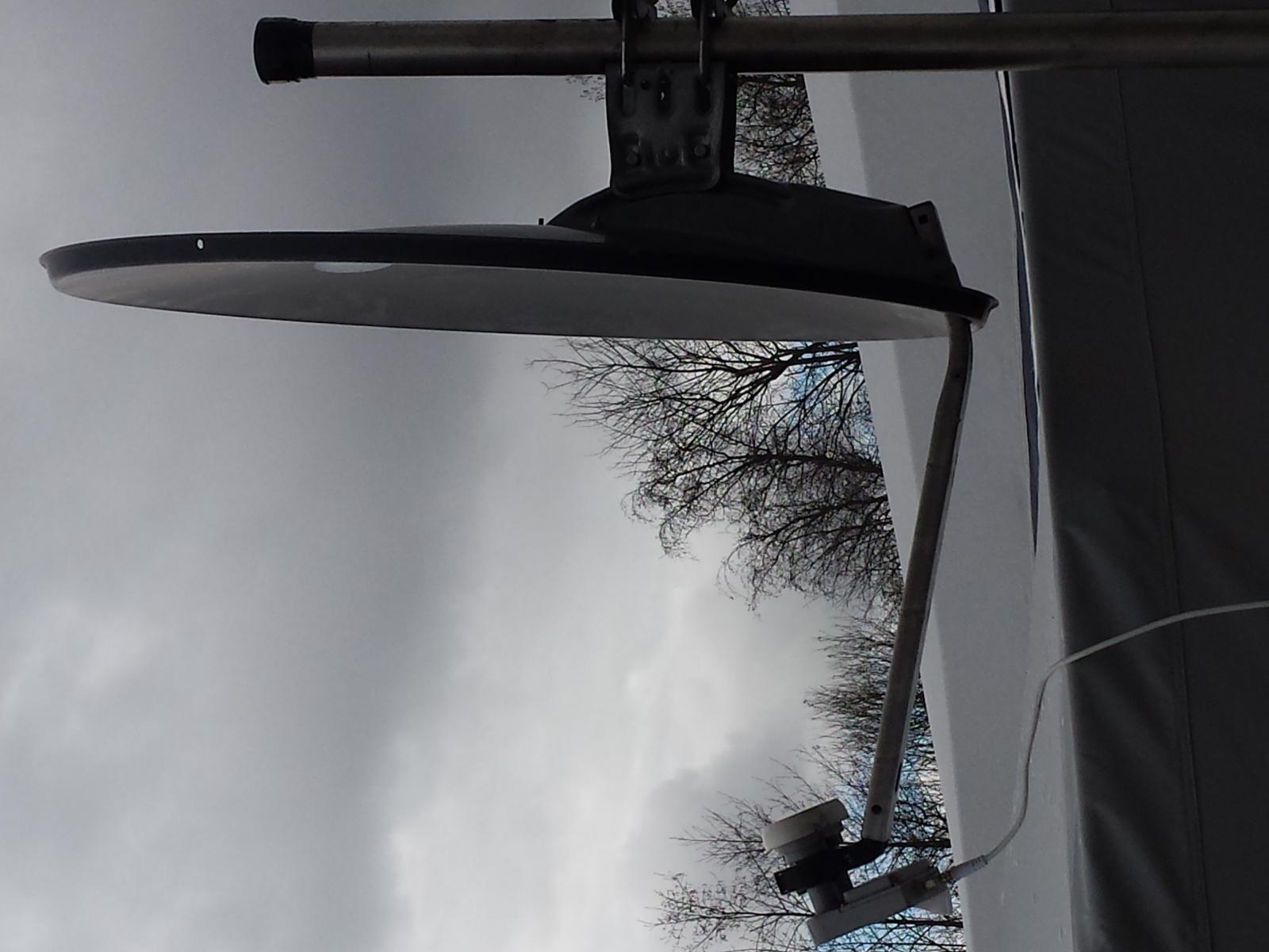

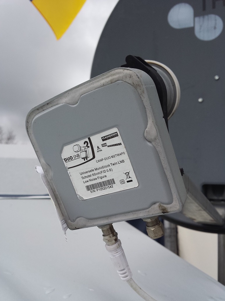

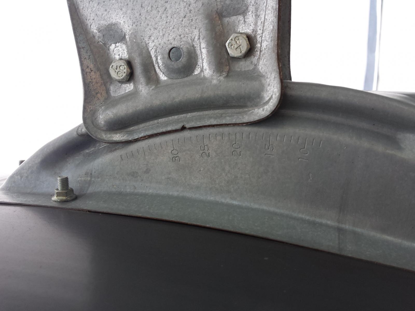

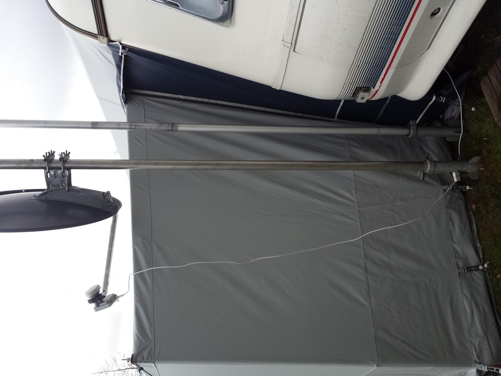

Ik ben afgelopen weekend op de camping geweest en weer zitten klooien met de schotel maar wat ik ook doe ik krijg geen beeld meer zowel op Astra 1 als Astra 3 .
Is er iemand in de buurt van Eernewouden Friesland  die mij kan laten zien wat ik verkeerd doe. ???

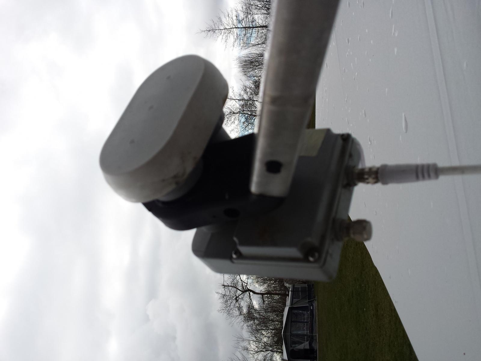

Ik heb foto`s gemaakt van de setup zoals ik het nu heb staan .

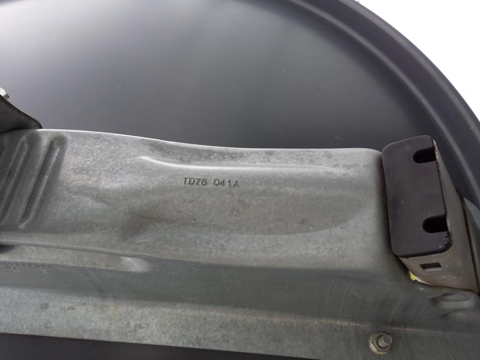

Dit is dus een Triax 78 schotel.

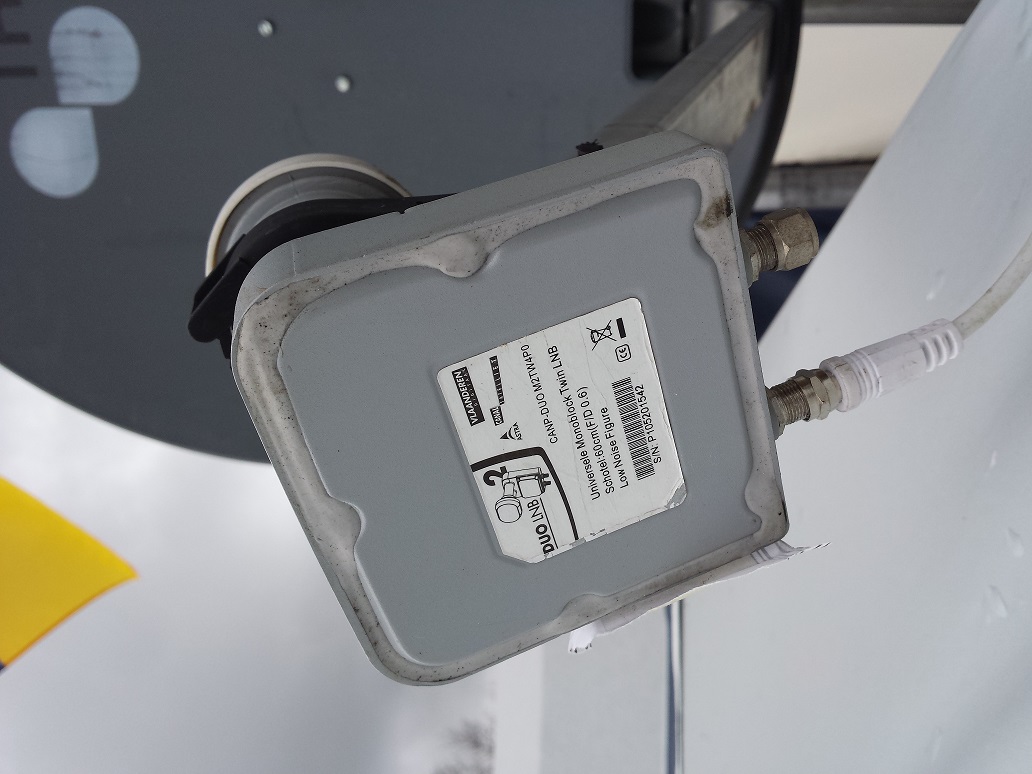

Op de foto's is te zien dat de Astra 1 in de klem zit maar de verkeerde richting is gekanteld.
Als je voor de schotel staat moet de linker LNB hoger staan dan de Astra 1.
Zet deze eerst eens 10 graden schuin, dus rechtsom met de klok mee.
Beter is om de Astra 3 (23.5) in de klem te monteren dan komt de 19.2 rechts lager te staan.
Opnieuw uitrichten op 23.5 is dan noodzakelijk.
Die tentpaal moet wel waterpas staan wil de elevatieschaal op je schotel kloppen!

OK, dan staat de elevatie voor Astra 1 op 28 graden redelijk ingesteld.
Heb je de LNB 10 graden schuin, met de klok mee, gedraaid als je in de schotel kijkt ?
Met het verdraaien v.d. schotel moet je nu Astra 1 kunnen vinden.
Beter is om www.dishponter.com te gebruiken om de richting voor jou locatie te bepalen.

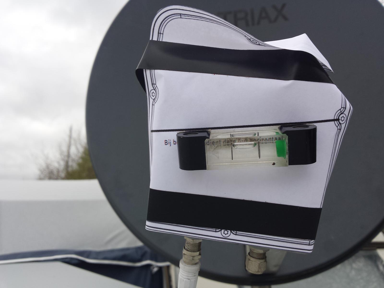

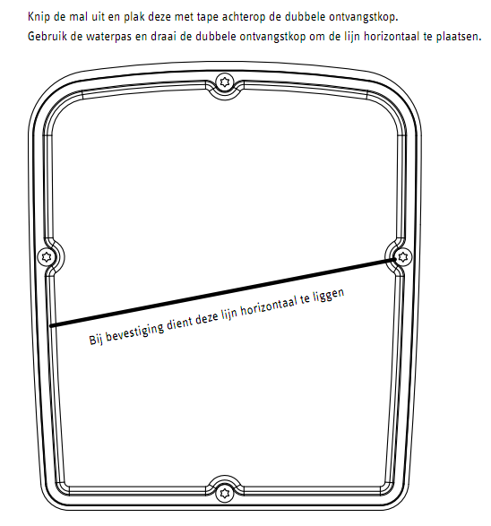

Tja, ook Ben heeft het goed gezien. De duo-lnb staat de verkeerde kant uit gekanteld. In de doos van de duo-lnb zit een mal waarin staat aangegeven dat de duo-lnb 11 graden rechtsom gekanteld moet worden, zie bijlage 3. De duo-ln staat linksom gekanteld, zie bijlage 2.
Ook in de video-instructie van CanalDigitaal wordt toch duidelijk aangegeven dat de duo-lnb rechtsom gekanteld moet worden, zie deze link: http://www.canaldigitaal.nl/apparatuur/schotel-uitrichten/
En een duo-lnb voor een 60cm-schotel is ook te gebruiken op een 78cm-schotel.

ik heb na de storm van afgelopen dinsdag dus helemaal geen beeld meer op de schotel ook niet op astra 1 wat ik voor die tijd wel had . dat de kop scheef staat klopt was ik ook niet mee bezig nog moest eerst beeld hebben op astra 1 maar dat lukt dus voor geen meter meer. wat ik ook probeer geen signaal.
 de mal had ik al gevonden op internet en wou die ook gebruiken om de lnb waterpas te zetten op de streep zoals op de tekening.
ik heb geprobeerd met een signaalzoeker de sateliet te vinden zo`n piep ding bedoel ik. de wijzer slaat helemaal uit en piept als een gek dus ik dacht ja ik heb er een gevonden maar als ik dan de kabel weer op de lnb aansluit heb ik nog steeds geen signaal. de kabel is goed geen breuk of iets dergelijks erin. de ontvanger is ook goed en de kaart is geupdate.   ik weet echt niet meer wat ik nog kan doen .

Je zult toch eerst de duo-lnb op de juiste schuinte moeten instellen voordat je ontvangst krijgt. De kruispolarisatie van de signalen van beide satellieten klopt nu totaal niet met de stand van de antennes in de duo-lnb. Hierdoor kun je de satellieten niet (goed) ontvangen.

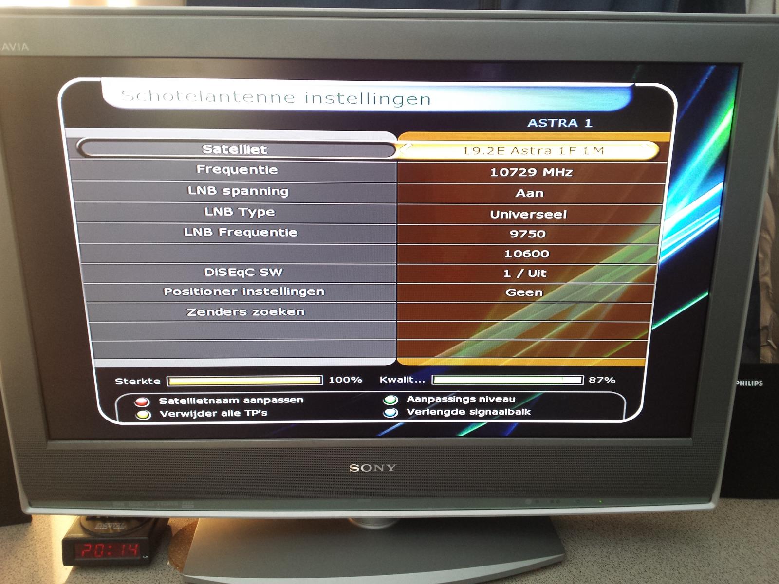

afgelopen weekend op de camping geweest en weer met de schotel bezig .
nu heb ik beeld op Astra 1 maar nog  niet op Astra 3 .
zie de foto`s die ik bij heb gevoegd . wat staat er nu nog verkeerd ?????
op astra 1 heb ik super beeld.

23.5 Astra kiezen dan Diseqc SW op "2" instellen (Astra 19.2 moet op "1" ingesteld worden en niet met de "uit" vermelding....

Het kan ook zijn dat je bij 'diseqc SW' eerst de waarden 1 t/m 4  (of 'uit') kunt invullen voor je diseqc-1.0-instelling, en na de slash ('/') de waarden voor je diseqc-1.1-instelling (1 t/m 16 of 'uit').
In dat geval klopt de 'uit' bij jou helemaal.
Voor de eerste waarde geldt inderdaad: 1 bij 19oost, 2 bij 23oost.

ik heb de lnb op astra 1 staan . dus ook de klem zit om de lnb van astra 1 . ik kan de klem niet op astra 3  zetten .
moet ik dan alleen in het menu astra 3 kiezen en de switch op 2 zetten ???
