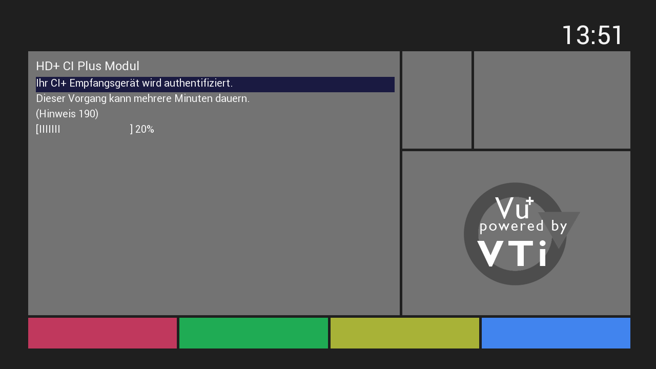

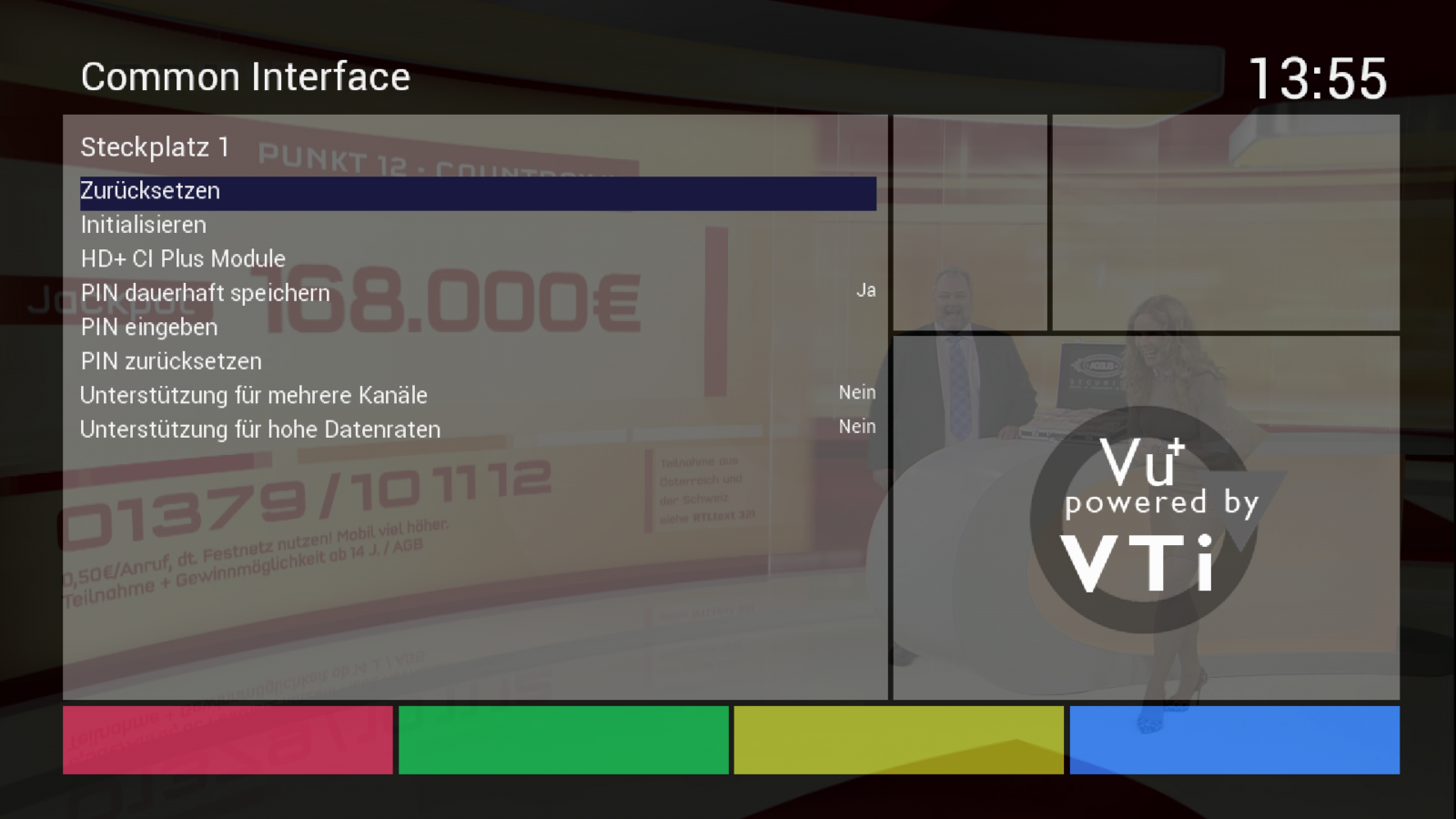

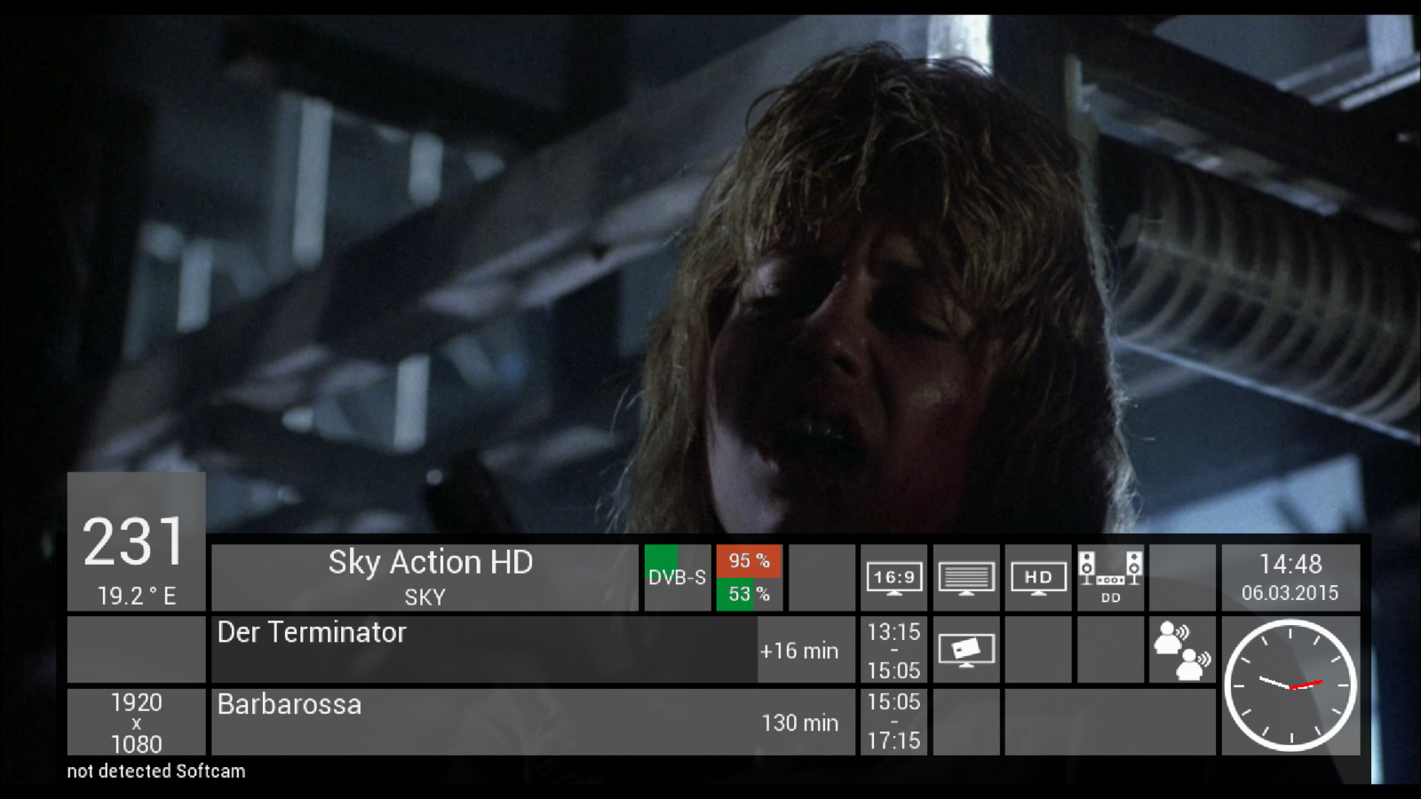

In het VTi Forum heeft I.Gomez een aantal screenschots gepost van het VTi image met CI+ ondersteuning.
Hier enkele daarvan, wil je meer zien dan zul je naar het VTi Forum moeten gaan heb geen zin alle 15 screenshots hier up te loaden.
Uit de foto's is ondersteuning af te leiden voor HD+, Sky DE en ORF.
Eventueel/Waarschijnlijk zijn er nog andere CI+ Modules die werken.
