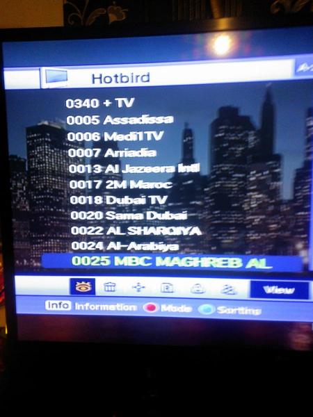

webserver Geplaatst: 5 april 2015 Geplaatst: 5 april 2015 Hallo, Ik ben zeer nieuw en erg onervaren in het gebied van schotels etc. Ik had een probleem met mijn kanalen via UPC en heb advies gekregen van UPC helpdesk om mijn TV naar fabrieksinstelling terug te zetten. Ik heb een LG type 55LM620S-ZE Nu zijn mijn UPC kanalen weer in orde maar mijn satelliet kanalen krijg ik niet terug. Ik heb een rechtstreekse kabel van schotel naar TV lopen. Mijn vrouw is Arabisch en kijkt naar Dubai etc. Ik heb geprobeerd om Nilesat te krijgen maar enige is dan Duitse zenders als ik Hotbird zoek krijg ik wederom dezelfde Duitse zenders. Ik ben de gehele Zaterdag bezig geweest om deze kanalen weer terug te krijgen maar helaas nog steeds geen succes. Ik woon in Amsterdam Ik heb geprobeerd Nilesat 7 West te krijgen op de volgende gegevens die ik online had gevonden. 11785,V,27500 DVBS Ik weet niet welke merk satelliet ik heb en eerlijk gezegd weet ik ook niet eens of deze wel draaien kan. Het signaal is 0 Op Hotbird 12 Oost krijg ik wel signaal Lijkt mij dat de satelliet naar het verkeerde punt wijst. Wat is de lengte en breedte graad die ik moet instellen? Kan iemand mij alstublieft helpen 1

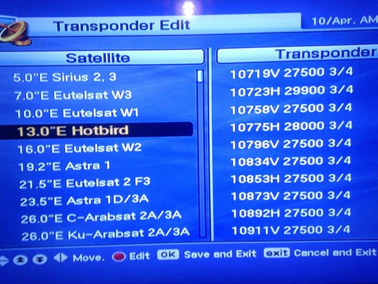

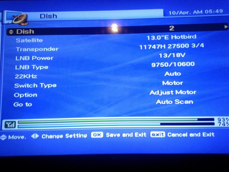

webserver Geplaatst: 5 april 2015 Auteur Geplaatst: 5 april 2015 Extra Info: Via mijn decoder werkt hotbird als het moet en zijn alle kanalen aanwezig. Hotbird 13E 10719,V,27500 3/4 LNB pwr: 13/18V LNB type: 9750/10600 Deze gegevens heb ik van mijn decoder afgehaald.
