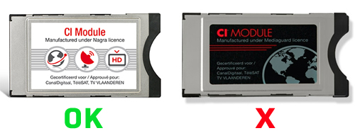

astro iris Geplaatst: 13 juni 2015 Geplaatst: 13 juni 2015 Hier een afbeelding van CanalDigitaal CI-Module.
Cath Geplaatst: 14 juni 2015 Geplaatst: 14 juni 2015 (aangepast) Bedankt voor je hulp en de foto's Astro Iris. Ik heb inderdaad de linker CI module maar krijg het niet aan de praat. De tv "zegt" dat dat kanaal (SBS6 bijvoorbeeld) achter een gecodeerd signaal zit en dat ik de CI module en de smartcard moet controleren. Smartcard werkt, heb ik al gecontroleerd met een oude decoder. PS ik heb de zenders gezocht via "Canal Digital HD" misschien had ik "Canal Digital SD" moeten proberen? 14 juni 2015 aangepast door Cath

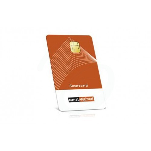

astro iris Geplaatst: 14 juni 2015 Geplaatst: 14 juni 2015 Beste Cath, dit is een afbeelding van een CanalDigitaal hoofdkaart.
astro iris Geplaatst: 14 juni 2015 Geplaatst: 14 juni 2015 Ook even controleren of de smartkaart juist in de Ci module zit. Zo ja even een her activatie aanvragen, zet de tv op SBS6 en wacht even.

trust Geplaatst: 11 september 2015 Geplaatst: 11 september 2015 [citaat : ik hoop dat ik iemand anders hier ook weer blij mee maak.] Mij dus , en de eigenaar van deze woning Hetzelfde toestel heb ik een paar jaar geleden geinstalleerd in een vakantie verblijf waar ik nu ook weer ben tezamen met 2 Samsung toestellen . Alle toestellen met de wereldbol CI module rechts op de foto en de oranje kaart eveneens hierboven getoond . Bij aankomst eerst de 3 kaarten moeten heractiveren waarna snel beeld . Echter op de Philips tv geen beeld op de regionale zenders en geen geluid bij NPO Radio 2 , Slam FM enz. op 23.5 gr Met mijn satmeter goed signaal op die satelliet , ook op Veronica/Disney HD (23.5) goed beeld . Vandaag de nieuwste SW van Philips via usb gezet maar dat bracht geen verbetering . Na bovenstaande handleiding te hebben uitgevoerd zijn de problemen verdwenen en werkt het toestel naar volle tevredenheid met de wereldbol CI moudule . Zonder de module te updaten , bij de poging daartoe verscheen de melding : Download mislukt Het verschil tussen theorie en praktijk is mijn uitdaging . Octagon SF8008 4K Edision Primo IP S2 Dr.HD F16 1.8 m ChannelMaster Offset in tuin 53º E - 45º W Jaeger SMR 1224 Usals met 5 Lnb wisselaar 2x Ka - Ku - C band Lin / Circ 1.2 m Echostar Offset aan schuur 53º E 34.5 W Twoteck Twinrotor met 3 Lnb wisselaar Ku - Ku low - Ka
