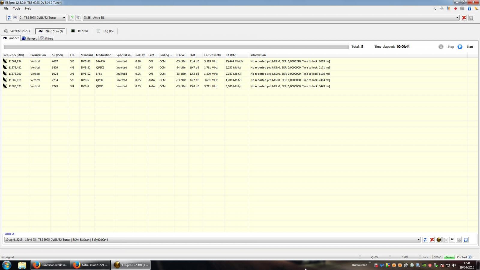

Crazy Sat Geplaatst: 20 april 2015 Geplaatst: 20 april 2015 (aangepast) Sprietje, Ik zit hier net over de grens in Frankrijk in een groep van een viertal feedhunters uit de streek die regelmatig samenkomen om testen uit te voeren met diverse "blindscan" ontvangers. Voor het ogenblik is de Technomate TM-5402 HD M3 CI Super+ de beste. Heb er zelf een , dus ik zal me enkel houden bij deze en niet bij bvb. de Dr. HD 15 of 16 , want ik weet uit ervaringen dat de tuner van deze ontvangers qua gevoeligheid merkelijk minder zijn. De volgende transponders van de Astra 23,5 had hij met een blindscan niet gevonden:11676V met SR141011678V met SR102411679V met SR102411680V met SR102411683V met SR2734 Nu zijn dat transponders met een extreem lage SR Wat jij verlangd van een ontvanger is praktisch niet haalbaar , kijk maar even hoe dicht de frequenties van elkaar liggen , dit lukt je volgens mij , enkel met een ontvanger die kan blindscannen in stappen van 1 MHz. Ik heb even op de Technomate een blindscan gedaan in stappen van 1 MHz en dit van frequentie 11670 tot 11690 . Resultaat is : acht radiozenders op 11675 V 1409 fec 4/5 DVB-S2 QPSK , allen met een vpid van 8191 en apid ( 1101,1201,1301,1401,1501,1601,1701 en 1801 ) acht radiozenders op 11678 V 1024 fec 2/3 DVB-S2 8PSK , allen met een vpid van 8191 en apid ( 2101,2201,2301,2401,2501,2601,2701 en 2801 ) twee radiozenders op 11683 V 2734 fec 5/6 DVB-S , beiden met vpid : 8191 en apid ( 5032 en 5052 ) Uiteraard zal een PC kaart zoals de 6925 , veel adequater gaan scannen ( zie screenshot ) Voor de "symbol rates" tot 30.000 geen problemen op al je aangehaalde satellieten. Bij een Technomate gelden volgende waarden : ( zie screenshot specificaties ) 8PSK : tot 30 Msps 16PSK : tot 36 Msps 32PSK : tot 27 Msps Voor alle gewone zenders ( al of niet met abonnement ) is dit prima. Ik heb al enkele feeds ingescand op 16PSK maar 32PSK heb ik nog nooit tegengekomen in een CCM codering wel in ACM , maar dat is dan terug een ander verhaal. We zijn nu bezig een "Spaanse" blindscanner ontvanger te testen ( jawel uit Spanje ) . Een Franse vriend heeft reeds een gans testverslag uitgebracht die reeds op het net staat. Prima review ! Is te koop in de prijs van 120 tot 140 euro. Maar wordt nog even afwachten of deze echt beter gaat presteren dan een Technomate. 20 april 2015 aangepast door Crazy Sat feedhunting , a crazy hobby ! Edison OS mio 4K UHD + Octagon SF8008 4K UHD + Dr.HD F15 + Edison OS mini + Technomate TM-5402 HD M3 CI , Moteck SG2100 + Deltastar 90 cm + Invacom C120 QDF-031 Quad lnb + SkyStar HD2,TBS5927 , en TT-budget S2-1600 kaart. Channel Master 180 cm schotel + ESX241 lnb voor C-band. DVB-T2 via Oostvleteren,Egem,Mont des Cats,Bouvigny en Doornik.
