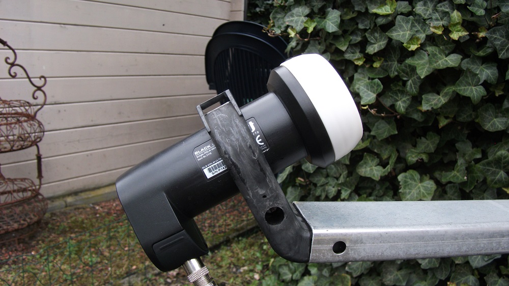

Zie afbeelding voor de juiste stand v.d. IBU op een Triax 64 met 10 mm ingekorte LNB arm.

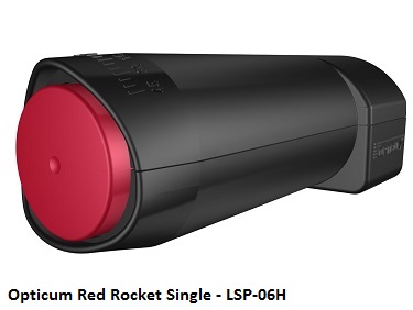

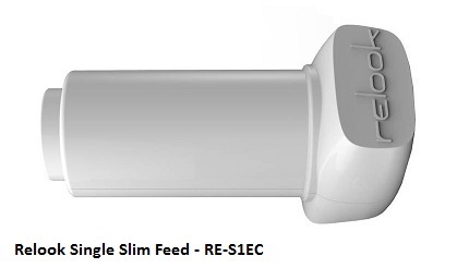

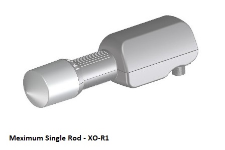

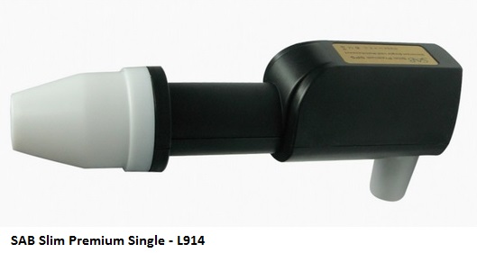

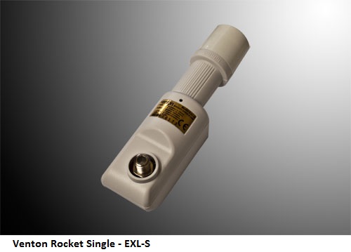

- Venton Rocket Single                  EXL-S LNB
- Maxumum Single Rod                 XO-R1
- SAB Slim Premium Single          (L914)            *
- Relook Single Slim feed             RE-S1EC
- Opticum Red Rocket Single       LSP-06H
De SAB Slim Premium heb ik in bestelling staan.
Zodra deze binnen is wordt deze, in een test, vergeleken met de Alps en Inverto Black Ultra.

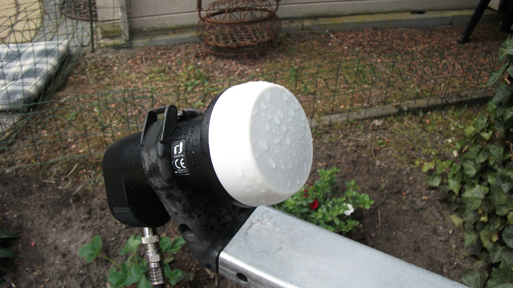

Om je gerust te stellen, ik heb leidingwater en regenwater gebruikt maar zie geen verschil.
Met druppels op de Feed vindt de meeste verstrooing plaats.
Veeg ik de druppels eraf loopt de C/N en kwaliteit weer op.
Maak ik de kap helemaal droog heb ik weer de max. waarden.
Het onderzoek loopt nog....
Afstotende middelen komen in een latere test aan de orde.
