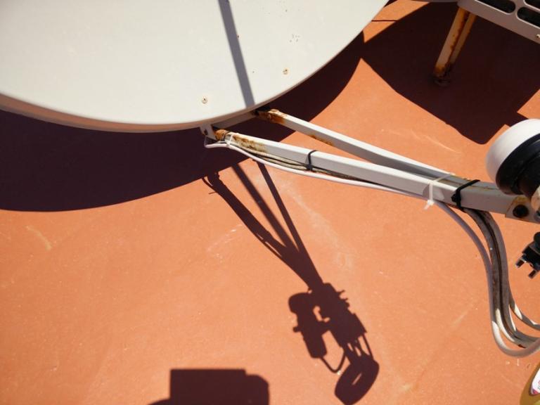

Sprietje, misschien had je het wel bij het rechte eind, toen je sprak over een mogelijk getorste schotel (zie post #33).

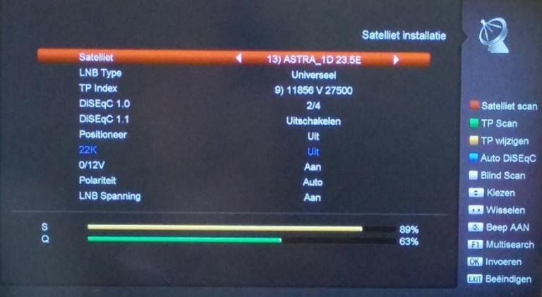

Wat ook de oorzaak, ik denk dat het nu opgelost is, door beide lnb's in te stellen aan de hand van de signaalsterkte ...
Bedankt iedereen om te helpen nadenken ...

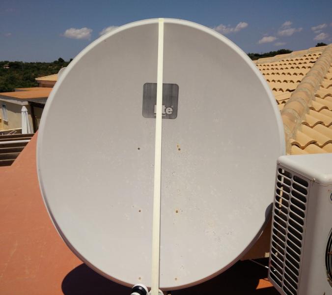

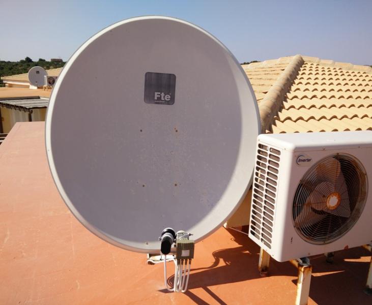

Zit je schotel nu tegen het dak/muur aan of staat hij net vrij?
Ik heb nu enkele centimeter ruimte tussen de dakrand en de schotel ...
