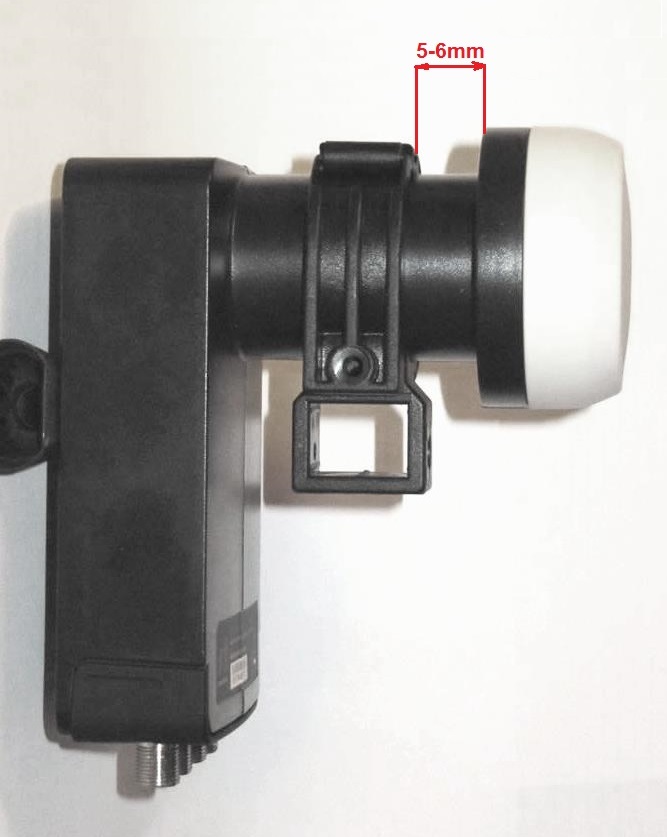

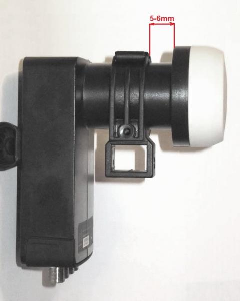

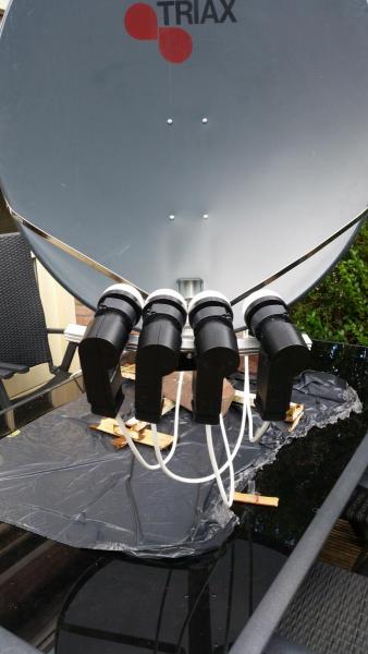

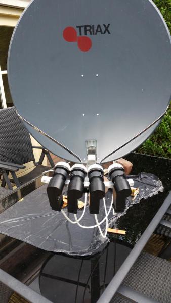

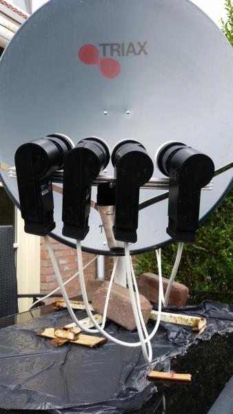

blackeyes Geplaatst: 12 mei 2015 Geplaatst: 12 mei 2015 dit is de volgorde voor je plaatsen van de lnb afstand ervan heeft sprietje al er neer gezet vu duo//vuduo2//mutant hd51 4k // 65 inch lg4k 2 keer gibertini 100 // t90 // triax 88

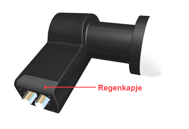

Sprietje Geplaatst: 12 mei 2015 Geplaatst: 12 mei 2015 Nou, hier dan de afbeeldingen voor het afstellen inclusief de hoeken voor de skew. Even uitprinten, uitknippen en aan de achterzijde op de juiste lnb plakken. En vergeet na afloop niet de regenkapjes omlaag te trekken zodat er geen water in de coax kan lopen.

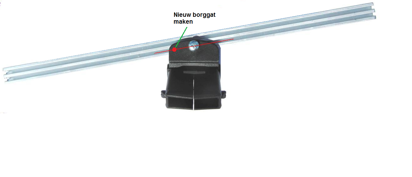

satmad Geplaatst: 12 mei 2015 Auteur Geplaatst: 12 mei 2015 Hoi Sprietje, op de eerste plaats dank je wel voor de duidelijke uitleg en ga er mee aan de slap, ik vroeg me alleen af wat de reden is waarom er een nieuw borggat moet worden gemaakt ?

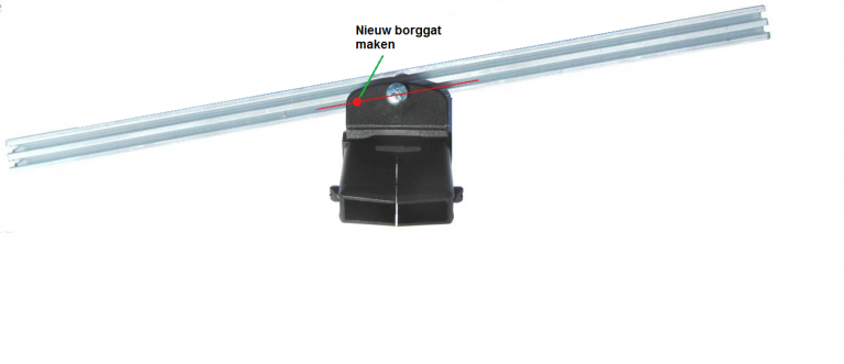

Sprietje Geplaatst: 12 mei 2015 Geplaatst: 12 mei 2015 Omdat de rail normaal met het gat in de bovenste groef gemonteerd moet worden maar dan kan die niet schuin genoeg. Het bestaande slobgat kun je nu niet gebruiken.Je wilt toch niet dat als er een dikke duif op de rail gaat zitten, de schuinte van de rail ontregeld is?

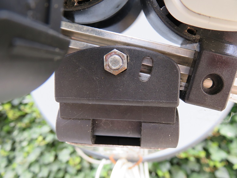

ben klever Geplaatst: 12 mei 2015 Geplaatst: 12 mei 2015 @Sprietje, Bedoeld als opbouwende kritiek Er hoeft, bij deze schuinstand, geen extra slobgat te worden gemaakt ! Er is voldoende ruimte voor een parker. (Zie afbeelding) Mijn advies is wel om een kartelring erbij te monteren zodat de rail goed vast gezet kan worden. TF7700HSCI, HS2100CICD, xTrend et4000Big Bisat met 9 LNB's, Draaibaar SG3100 met 90 x 98 cm Archsat schotel van 45.0W t/m 57.0E
Sprietje Geplaatst: 12 mei 2015 Geplaatst: 12 mei 2015 Ben, je hebt gelijk. Het slobgat is wel te gebruiken al moet ik er wel bij zeggen dat als je Inverto Black Ultra Quads gebruikt, je er vanaf de achterzijde helemaal niet meer bij kunt komen. Je ziet zelfs het slobgat niet meer. Vanaf de schotelzijde kun je er altijd goed bij ook als de lnb's al gemonteerd zijn zowel met een boormachine om een gaatje van 2,5-3mm in de kunststof te boren als een schroevendraaien.Leuk dat mensen meedenken.

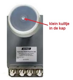

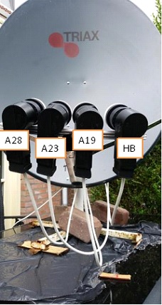

satmad Geplaatst: 13 mei 2015 Auteur Geplaatst: 13 mei 2015 (aangepast) Hoi Sprietje, Bovenstaande tekst klopt niet helamaal daarom nog een keer. In een eerder bericht gaf je het volgende aan. Plaats de rail zodat het gat in het midden in de onderste groef zit. (Moet ik hier opnieuw een gat boren in de rail ? Plaats de Astra 19,2-lnb met de houder op 3mm van de lnb-arm. Plaats de lnb's lnb's van de Astra 19,2, de 23,5 en de Astra 28,2 zodat de koppen tegen elkaar staan. Astra 19.2 zit toch aan de linkerklant van de lnb arm en de astra 23,5 en de Astra 28,2 aan de rechterkant, zie bovenstaand bericht van Blackeyes Plaats de lnb van de Hotbird op 78mm van de Astra 19,2-lnb, d.w.z. gemeten aan de voorzijde van de lnb van kuiltje tot kuiltje. Zet de rail 10,34 graden schuin. D.w.z. de kop van de Hotbird 13 moet 35mm lager staan dan de kop van de Astra 28,2. Dit kun je meten met een waterpas en een rolmaat. Stel de skew van de lnb's als volgt in: Hoe stel ik de skew, je hebt eerder paar tekeningen op deze forum gezet, maar ik snap dit niet helemaal Hotbird 13 op 6 graden Astra 19,2 op 4 graden Astra 23,5 op 7 graden Astra 18,2 op 10 graden En moet er nu wel of niet een extra slotgat worden gemaakt ? Hopende kun je me hiermee helpen. 13 mei 2015 aangepast door satmad
Sprietje Geplaatst: 14 mei 2015 Geplaatst: 14 mei 2015 Beste satmadAls je de bout door het gat van de rail en het gat van de kunststof houder gaat plaatsen, kun je er voor kiezen dat het gat in de bovenste groef zit en als je de rail omdraait in de onderste groef zit. Je kunt toch de koppen van de 19,2 en 23,5 tegen elkaar aan zetten ook al zit de ene lnb-klem links van de arm en de andere rechts van de arm, zie de foto in bericht 21 van Ben.Voor de skew van de lnb, zie de bijlage.Bedenk wel dat dat de berekende skew is. Door een afwijking van de antenne in de lnb kan het zijn dat je nog een iets beter signaal krijgt als je de skew nog iets aanpast zodat je de maximale signaalkwalietit bereikt.
