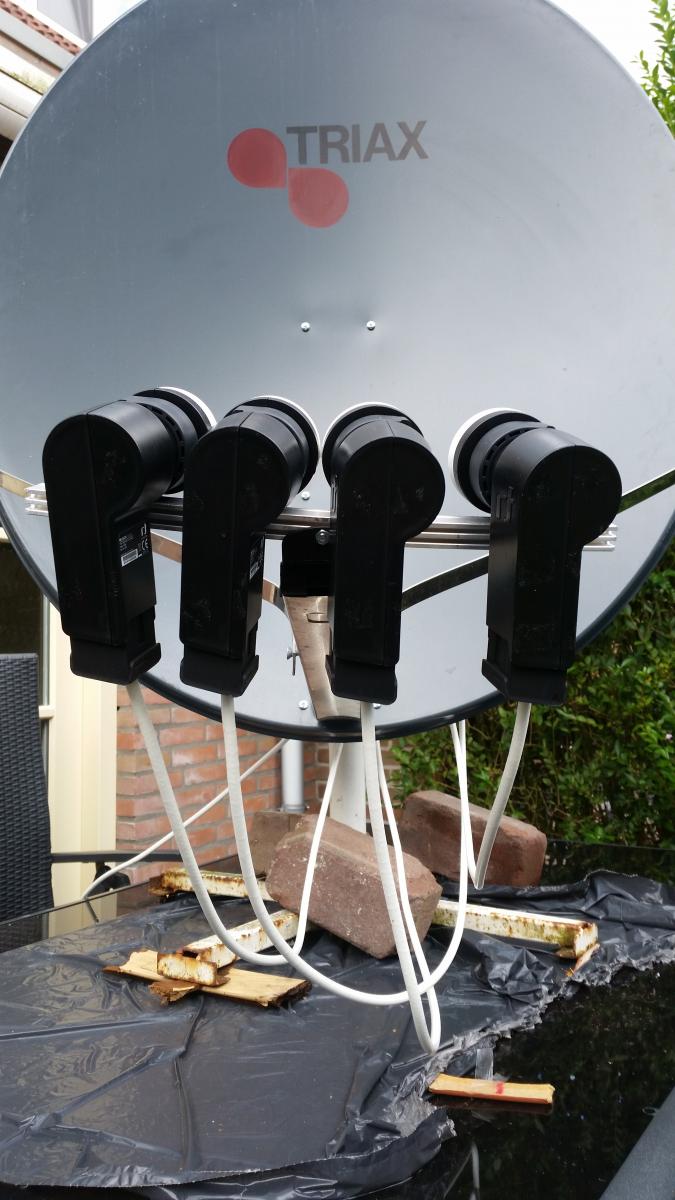

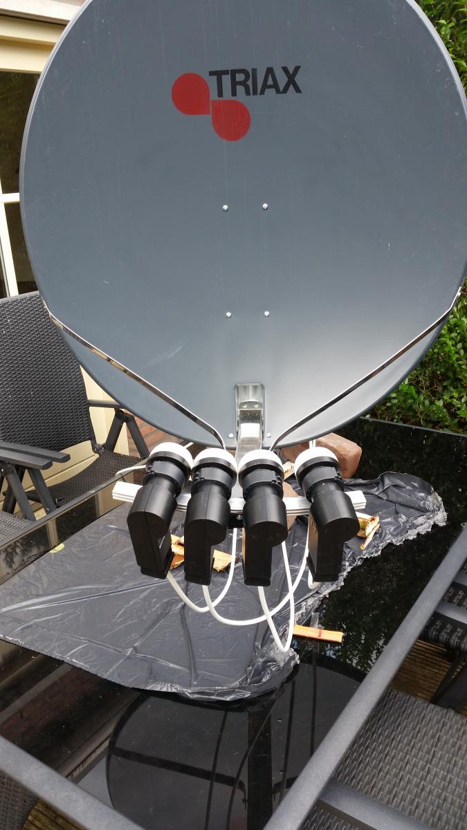

Sprietje Geplaatst: 25 juli 2015 Geplaatst: 25 juli 2015 Maak eens een foto van je schotel waar ook de vier lnb's goed op zijn te zien. Liefst recht van voren genomen.
satmad Geplaatst: 26 juli 2015 Auteur Geplaatst: 26 juli 2015 Hoi Sprietje, hierbij wat foto's zoals jij om vroeg.
blackeyes Geplaatst: 26 juli 2015 Geplaatst: 26 juli 2015 tis net of de schotel te ver naar links helt vu duo//vuduo2//mutant hd51 4k // 65 inch lg4k 2 keer gibertini 100 // t90 // triax 88

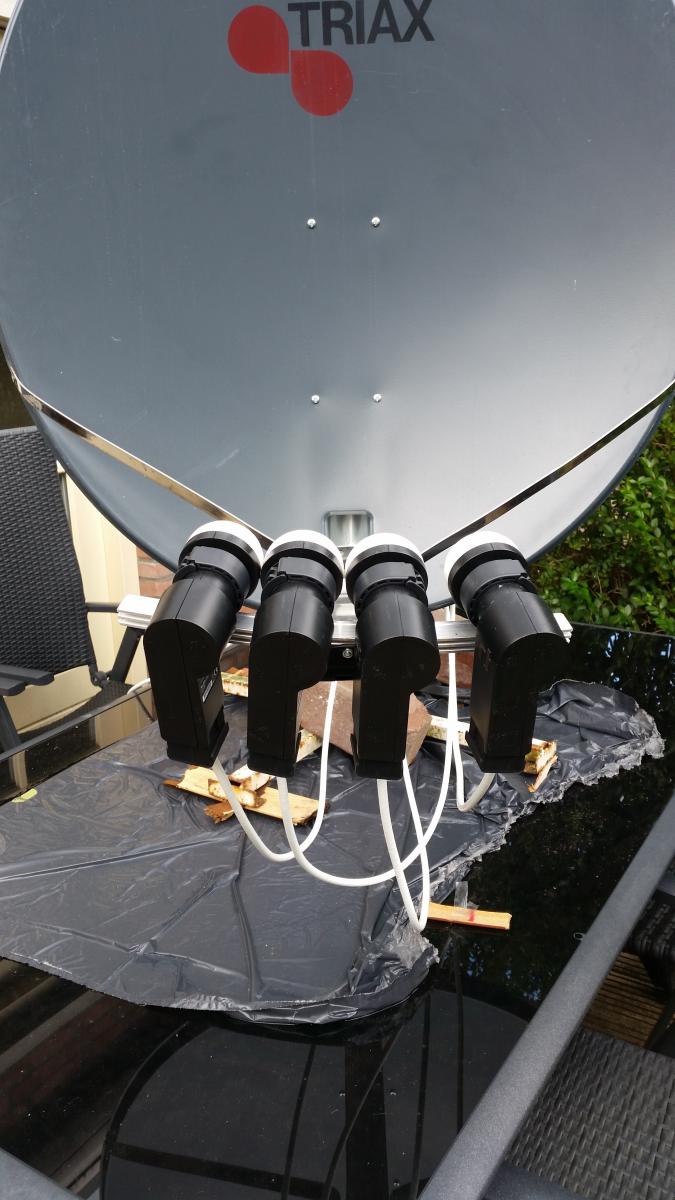

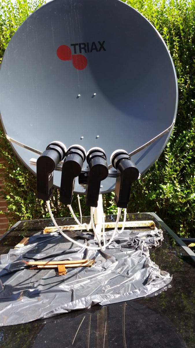

Sprietje Geplaatst: 26 juli 2015 Geplaatst: 26 juli 2015 Je hebt de rail 11 graden schuin staan. Staat de kop van de hotbird 35mm lager dan die van de Astra 28,2? Even een vulblokje van 35mm op de kop van de hotbird leggen en dan de waterpas er op.Heb je de schotel wel optimaal uitgericht op de Astra 23,5? Het lijkt er op dat je hem hebt uitgericht op de Astra 19,2.
satmad Geplaatst: 26 juli 2015 Auteur Geplaatst: 26 juli 2015 Hoi Sprietje, ik had de schotel uitgericht op de 23.5, ,maar goed ik zal de rail aanpassen en zal eens kijken nadat dit is gebeud wat voor resultaat ik nu krijg.

satmad Geplaatst: 29 juli 2015 Auteur Geplaatst: 29 juli 2015 Dat heb ik ook gedaan, echter toen had ik geen signaal, ik moet eerst de schotel draaien naar westelijke richting voordat ik beeld had, het kanaal waar ik naar had gezocht was de BBC one. Nadat ik uiteindelijk beeld had, heb ik vervolgens weer alles opnieuw aangesloten via de diseqc-switch, echter als ik dan weer naar een kanaal ga zoeken op de 23.5 dan heb ik vervolgens geen signaal.en moet ik eerst de schotel naar oostelijke richting draaien voordat ik weer beeld heb. Dus heel vreemd allemaal. Hopelijk kun je me verder helpen. Overigens staan de LNB en de rail nu goed, zie bovenstaande foto's.
Sprietje Geplaatst: 29 juli 2015 Geplaatst: 29 juli 2015 Vreemde zaak. Ik zou de schoren eens even weghalen. Die zijn voor lnb's met 1 aansluiting niet echt nodig.
satmad Geplaatst: 29 juli 2015 Auteur Geplaatst: 29 juli 2015 Hallo Sprietje, die schoren heb ik geplaatst omdat het hier gaat om een twin lnb, dus in totaal 8 kabels en volgens mij zijn de schoren dan wel nodig. Maar goed ik ga wel even verder kijken. Ik hoop alleen van jou nog te horen of de rail (zie bovenstaande foto's) nu wel goed staat.
Sprietje Geplaatst: 29 juli 2015 Geplaatst: 29 juli 2015 Tja, als het een Triax 88 betreft van 85cm breed en 95cm hoog op de spiegel gemeten, dan moeten de koppen van de Astra 19,2, 23,5 en 28,2 tegen elkaar aan staan. Dat is gegarandeerd goed. Honderden andere mensen met een Triax 88 met multirail hebben uitstekende ontvangst met deze opstelling.

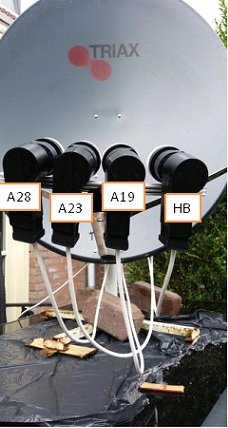

Moderator ceesv Geplaatst: 29 juli 2015 Moderator Geplaatst: 29 juli 2015 Dat heb ik ook gedaan, echter toen had ik geen signaal, ik moet eerst de schotel draaien naar westelijke richting voordat ik beeld had, het kanaal waar ik naar had gezocht was de BBC one. Nadat ik uiteindelijk beeld had, heb ik vervolgens weer alles opnieuw aangesloten via de diseqc-switch, echter als ik dan weer naar een kanaal ga zoeken op de 23.5 dan heb ik vervolgens geen signaal.en moet ik eerst de schotel naar oostelijke richting draaien voordat ik weer beeld heb. Dus heel vreemd allemaal. Hopelijk kun je me verder helpen. Overigens staan de LNB en de rail nu goed, zie bovenstaande foto's. Kijk je wel met de juiste LNB naar de juiste satelliet? Draaien naar het westen? Op je foto van links naar rechts, Astra 2, Astra 3, Astra 1, Hotbird? Ofwel 28, 23,5, 19, en 13 Graden. Gaat niet bestaat niet! 65" 4-K OLED, Vu+ Duo 4K SE BT, Vu+ Solo 4K, Rebox-8500, Rebox-8000, Wavefrontier T-90, Satlook Digital NIT, Megasat HD5 Combo Gebruik je een advertentie blocker? Maak dan een uitzondering voor onze website. Zonder advertentie (inkomsten) kan deze site niet voortbestaan.
satmad Geplaatst: 29 juli 2015 Auteur Geplaatst: 29 juli 2015 Hoi ceesv, Bijgaand de foto hoe de LNB zijn geplaatst.
