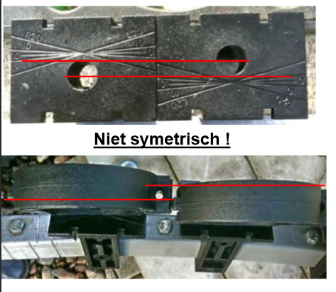

Hoe je de houders op de rail moet monteren het volgende:

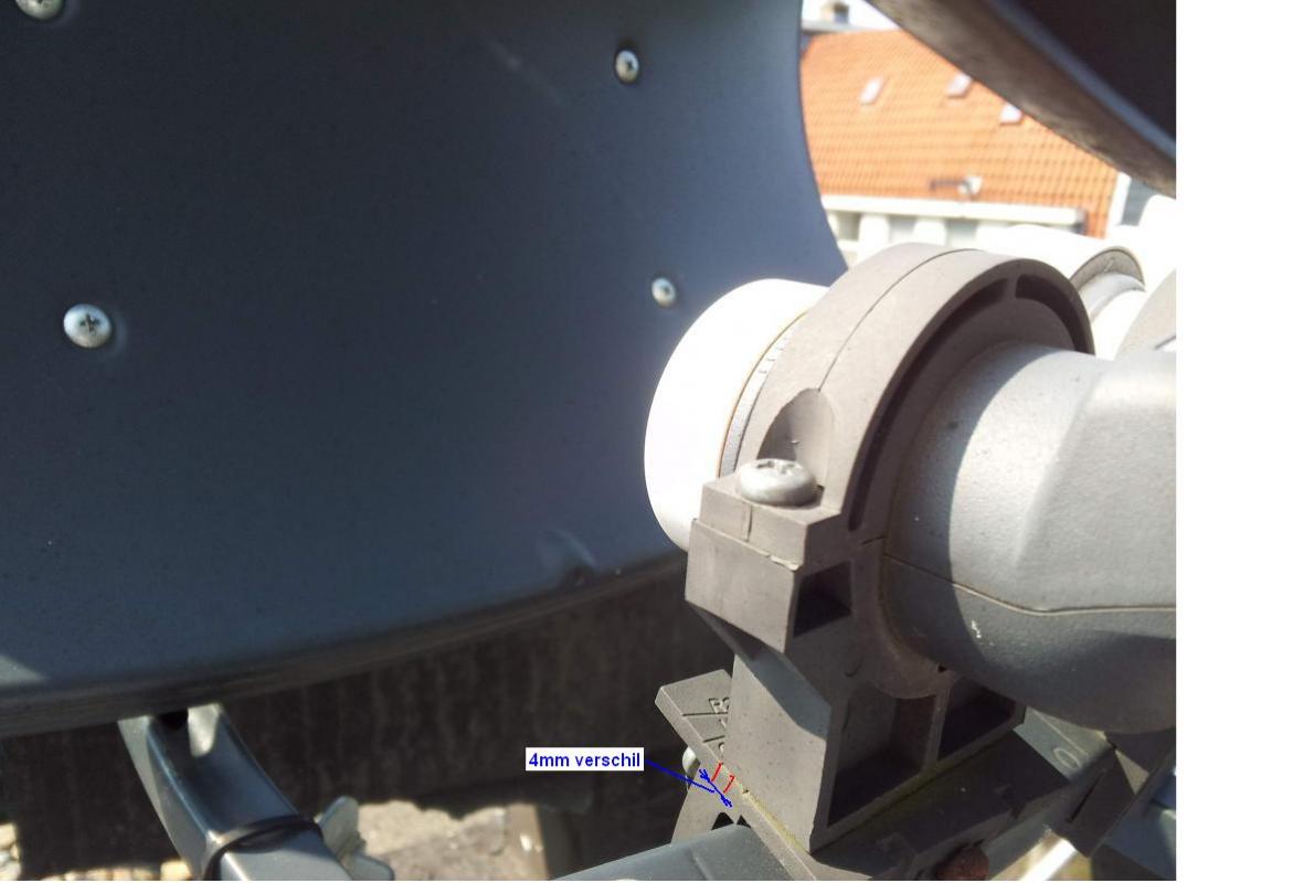

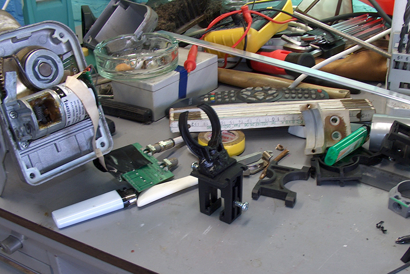

Kijk naar de eerste afbeelding om te zien hoe de houder op de rail gemonteerd moet worden.
Dit is ook te zien op de foto in bijlage 2, dit is echter een houder van de T55.

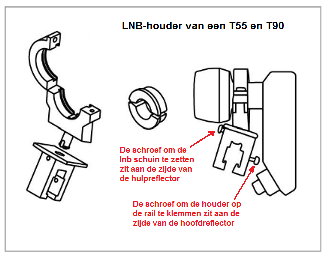

Het staat ook nog eens aangegeven in de originele tekening van de Wavefrontier, die bijlage 3.

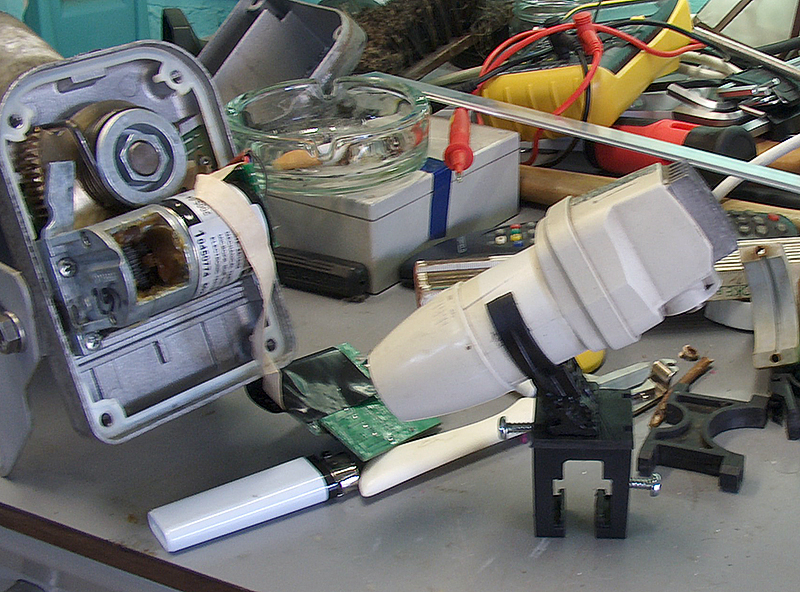

Het verschil is dat bij het verkeerd om plaatsen van de houder, de lnb 4mm verkeerd komt te staan, zie bijlage 4 en 5. Hierdoor krijg je een afwijking in de afstand t.o.v. de hulpreflector maar dit geeft ook een kleine afwijking in de hoogte.
Hier staan ze zo, maar waarom plaatsen de meesten dan de houder andersom
Als ik hem gekocht had stonden ze ook andersom, ik heb ze allemaal gekeerd, dat geeft wel wat winst.

Als ze goed gemonteerd zitten staat de "R" aan de rechter zijde op de houder en de "L" aan de linker zijde op de houder als je richting de satelliet (hulpreflector) kijkt.

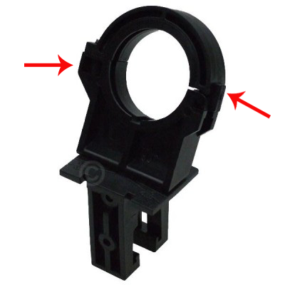

Het is dat bovenste, het sluitstuk van de houder dat me parten speelt, de houder is daar breder dan de lnb kop zelf.

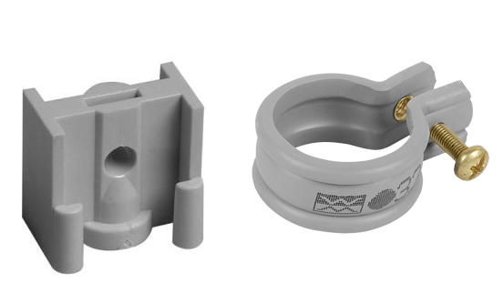

Dit is een oplossing die ook op de site van een satellietclub staat.
Dus gewoon een slangklem er in lijmen.
Je hebt gelijk dat het merkwaardig is dat Wavefrontier nog steeds geen klemmen heeft die smaller zijn en ook geen klemmen voor een nek van 23mm.

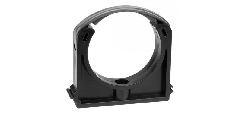

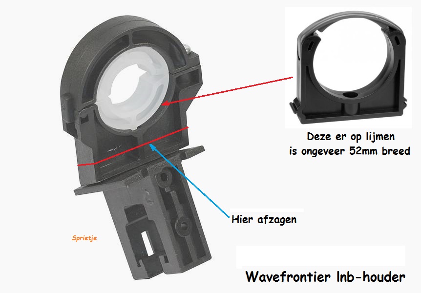

Maar je zou misschien ook een "PP Buisklem 40mm VDL" kunnen gebruiken die je op de originele afgezaagde houder lijmt. Zie er een stuk netter uit en dan kunnen de lnb's ook nog dicht genoeg tegen elkaar want die zijn 52mm breed als ik het zo bekijk.

Je kunt de "PP Buisklem 40mm VDL" behalve lijmen ook nog vast schroeven.
Precies in het midden van de afgezaagde Wavefrontier lnb-houder zit voldoende vlees om daar nog een gaatje van 2mm in te boren om daar een zelftapper (spaanplaatschroef) van 3mm in te schroeven. Ook lekker makkelijk tijdens het lijmen. Dan hoef je de zaak niet aangedrukt te houden.

Ik weet niet of je een tafelzaagmachine hebt met een blad met fijne tanden, dan kun je de houder mooi haaks afzagen.
Tja, er is regelmatig vraag naar lnb-houders voor de Wavefrontier die smaller zijn dan de originele met die brede lip aan de zijkant en met die ingelijmde slangklem verdient ook geen schoonheidsprijs. Wel is die nog wat smaller voor het geval dat ook echt nodig is.

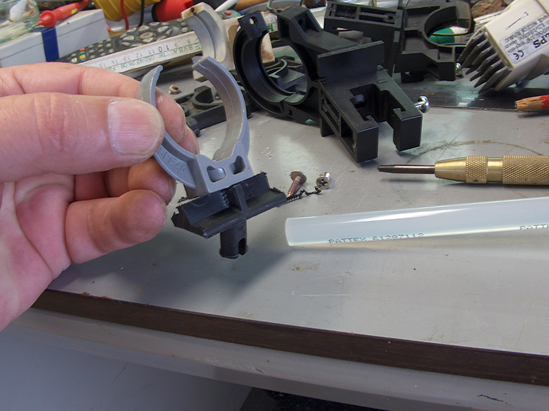

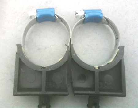

De houder voor de badr is gefabriceerd
Dat viel best mee, behalve dan het vinden van een geschikte klem.
Er bestaan 5 -6 types en dan hebben ze er maar 2 in stock.
Houder netjes afgezaagd dan de klem er voor de zekerheid met een schroef opgezet, nog eens vastgelijmd, een kleurtje gegeven.

Wat ik me wel afvraag is of de klem die je nu gebruikt hebt de lnb wel voldoende vastklemt.
Ook had ik voor het type klem gekozen in bericht 52 omdat die een dusdanige breedte heeft, dat die ook op de twee buitenste zijribben van de originele lnb-houder rust. Hierdoor draagt hij beter.
Nu zie ik wel dat jij hem smaller hebt gemaakt als de 52mm van de klem die ik in gedachte had. Het heeft natuurlijk te maken met de ruimte die je op de rail ter beschikking hebt maar ik dacht dat die 52mm geen probleem was voor de Badr wat ik toen uitgerekend had.
Ik heb hem opzettelijk smal gemaakt als test, dat ik de lnb zeker tot tegen de andere kan duwen.
Het is nu iets anders geworden, de beugel zit er stevig op (Jumbo proof) en de lnb word goed omsloten, of dat gaat houden ???
