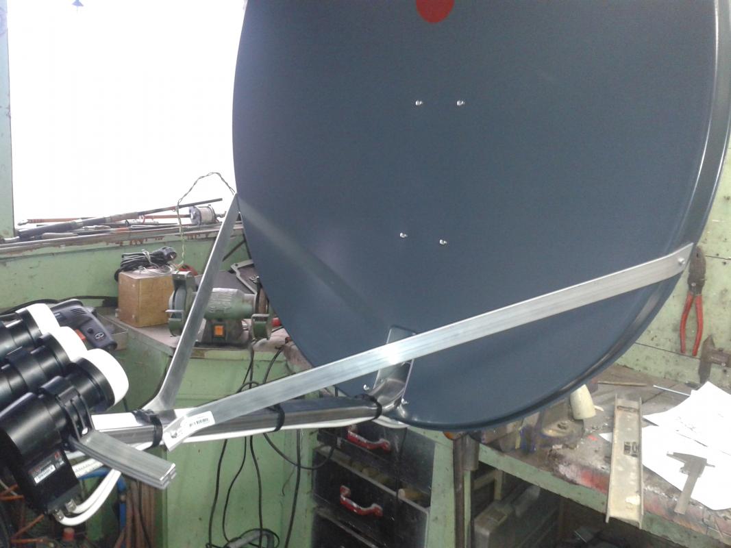

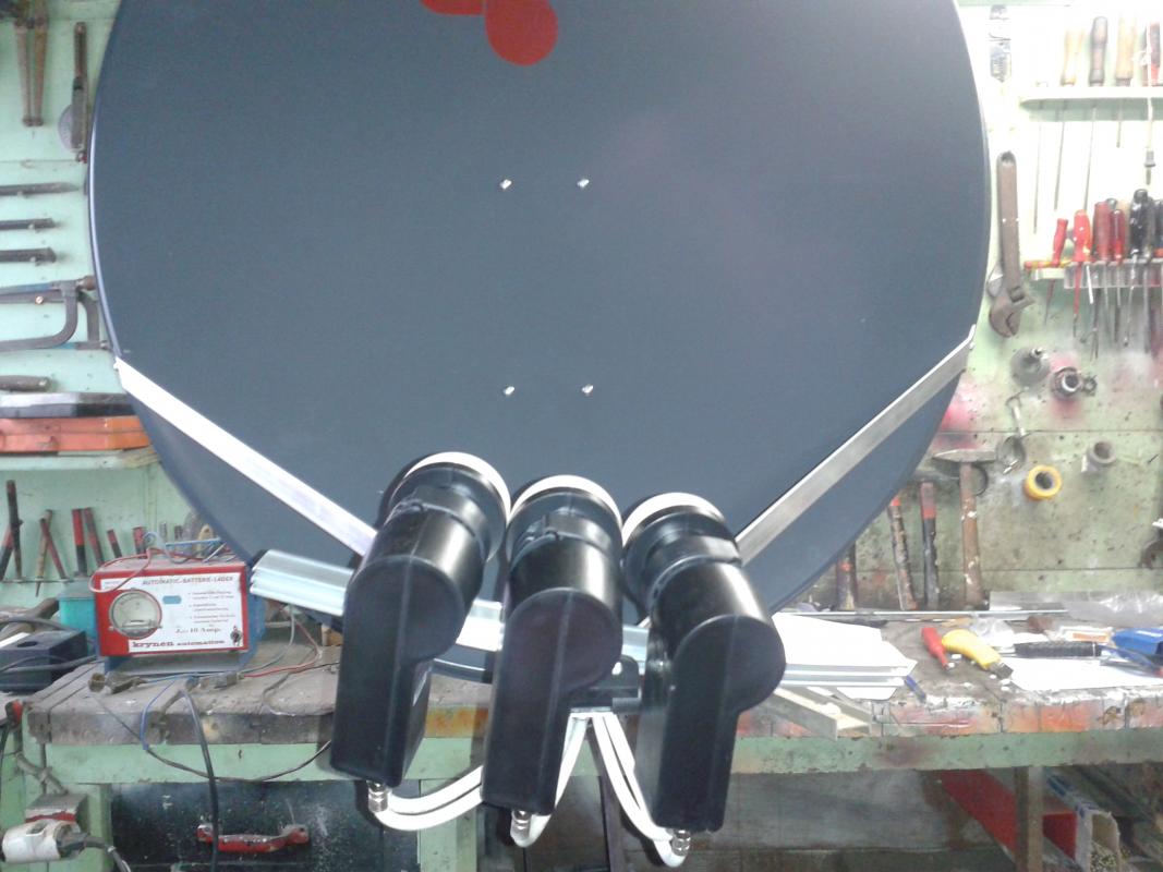

blackeyes Geplaatst: 14 mei 2015 Geplaatst: 14 mei 2015 zeker schoren zijn toch 8 kabels inc de lnb's vu duo//vuduo2//mutant hd51 4k // 65 inch lg4k 2 keer gibertini 100 // t90 // triax 88
astro iris Geplaatst: 14 mei 2015 Auteur Geplaatst: 14 mei 2015 Nog 1 vraagje blackeyes, even je foto bekeken ergens anders op dit forum, geven die schoren geen signaalverlies?
Sprietje Geplaatst: 14 mei 2015 Geplaatst: 14 mei 2015 Als je ze niet te hoog op de lnb-arm zet niet. Maar met vier twin-lnb's zou het ook zonder kunnen. Het ligt er aan waar de schotel staat. Staat die vol in de wind, dan zeker schoren, staat die uit de wind, dan kan het ook zonder.

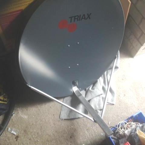

astro iris Geplaatst: 14 mei 2015 Auteur Geplaatst: 14 mei 2015 Dag Sprietje, de nieuwe schotel zou ongeveer 3,5 m boven begane grond, aan zuidgevel hangen. Alleen bij zw storm zou hij wat wind vangen, zou in principe nog dichter tegen muur geplaatst kunnen worden Hij vervangt het exemplaar op foto.
Sprietje Geplaatst: 14 mei 2015 Geplaatst: 14 mei 2015 Op deze zuid-zuid-oost-muur kan het wel zonder schoren.

Gast suriboy Geplaatst: 16 mei 2015 Geplaatst: 16 mei 2015 (aangepast) @dirocca - kun je deze schoren kant-en-klaar kopen of is het toch een beetje klussen? IK heb een Traix-88. Indien zo dan dacht ik een standaard verkrijgbare aluminuim strip te halen: 2000x15x2 mm te halen en deze zelf met bankschroef te buigen etc. Of is een 2000x20x2 aan te raden Echter, mijn probleem is op de schotelarm de juiste stand vinden om te boren voor een gat? Heeft iemand enkele tips voor mij? 16 mei 2015 aangepast door suriboy
Sprietje Geplaatst: 16 mei 2015 Geplaatst: 16 mei 2015 Ik zou zelf voor ronde schoren kiezen van aluminium buis van 10mm waarvan de de uiteinden in de bankschroef plat knijpt. Die koop je ook bij de bouwmarkt in stukken van 1 of 2 meter.
dirocca Geplaatst: 17 mei 2015 Geplaatst: 17 mei 2015 @dirocca - kun je deze schoren kant-en-klaar kopen of is het toch een beetje klussen? IK heb een Traix-88. Indien zo dan dacht ik een standaard verkrijgbare aluminuim strip te halen: 2000x15x2 mm te halen en deze zelf met bankschroef te buigen etc. Of is een 2000x20x2 aan te raden Echter, mijn probleem is op de schotelarm de juiste stand vinden om te boren voor een gat? Heeft iemand enkele tips voor mij? ik heb inderdaad ook gewoon alu latten gekocht en in de bankschroef wat bij geplooid. maar zoals Sprietje al zei, alu buis is nog steviger, al hoewel de alu latten ook prima hun werk doen. grtz Philip vuduo 500 GB HDD openpli4 - vuduo2 1TB HDD 2xdualS2 tuner openpli4 - XP1000 pli4 Samsung plasma 60inch-AVR Denon-Bose accoustimas 7.1 logitech harmony ultimate TVV - dual lnb 19.2 & 23.5 - OSCAM
