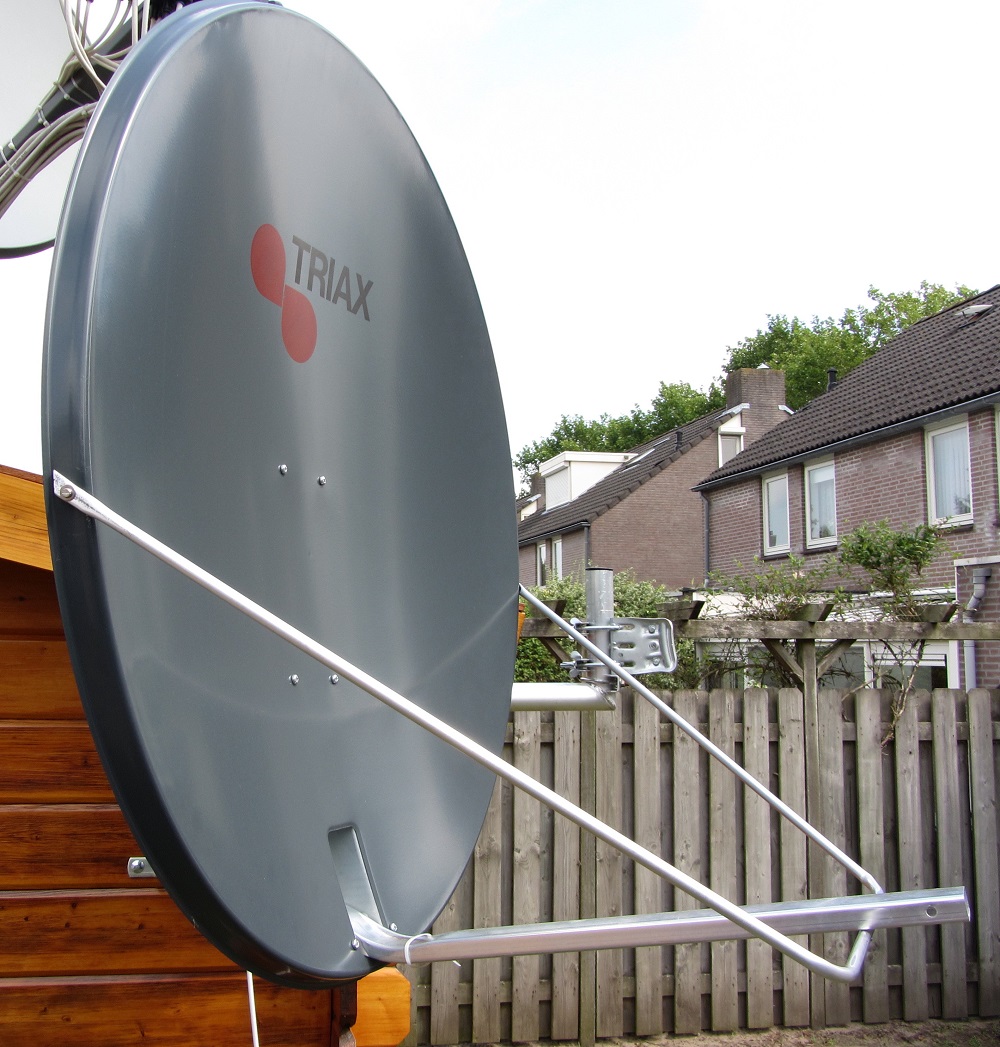

Dat heb je mooi gemaakt Invertigator.
Op deze manier heb je met een rail helemaal geen last dat de buitenste lnb's hinder ondervinden van de schoren die signaal tegen zouden kunnen houden. Weer een heel goed idee!

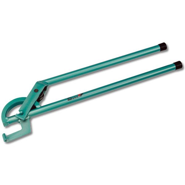

welke "truc" gebruik je om de buis langs de twee kanten een kleine 90° te plooien zonder ze te laten knakken ?
Groetjes,
Roman
In de handel zijn verschillende types van buigtangen, hier is er één van. Even rondkijken in je kennissenkring, er zal wel altijd iemand zijn die veel klust, die een dergelijke tang liggen heeft.

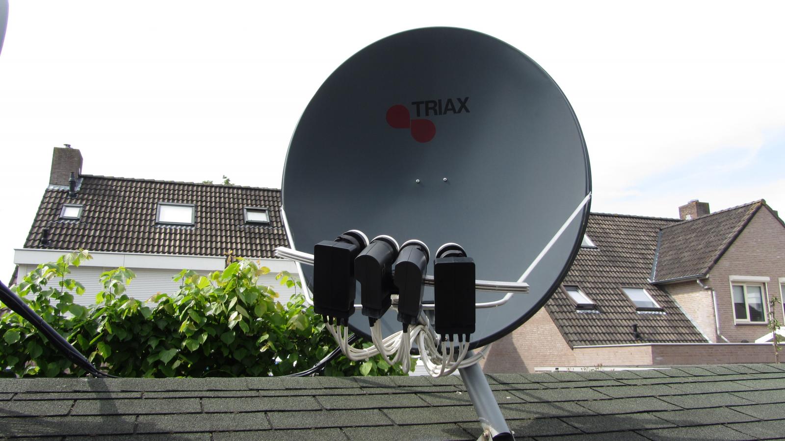

En zo toont de Triax TDS88 met schoren als er 4 quad-LNB's zijn gemonteerd.
De schotel is met een T90-mount gemonteerd op het dak van een blokhut en bevestigd aan de draagbalken van de dakconstructie.
Ik vermoed dat ik een pvc-buis van 50 mm heb gebruikt als buigmal voor de schoor.
Maar je kunt best iets ander gebruiken met een grotere buigstraal bijvoorbeeld een soepblik of bloempot.
Kijk maar eens wat je zoal in huis hebt.

Buis vullen met zand en daarna buigen voorkomt ook knieken.
Dit ziet er heel netjes uit investignator.
En de buis knikt dus niet als je hem langs iets ronds buigt dat niet al te klein is? Met 10mm buis dus goed te doen zoals je schrijft.

Op een Triax TDS88 ronde aluminium buis diameter 10mm lengte 2 meter gebruikt.
Hangen inmiddels 4 quad LNB's aan en geeft geen krimp.

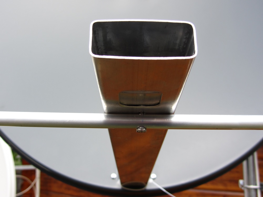

Investigator, Ik ben gestart met plaatsen nieuwe schotel. Ik zou graag weten welke de maten zijn van je schoor , lengte van zijkant stukken en lengte van voorkant stuk . Heb reeds een aluminium buis lengte 2m diameter 10mm.
Het voorstuk is 40 cm, de zijstukken zijn ieder 61 cm.
Eerst de schoor buigen en dan de zijstukken nabij schotel plat maken en schuin afzagen.
Bevestig de schoor eerst aan de schotel en bevestig daarna de schoor aan de LNBarm.
Succes.
