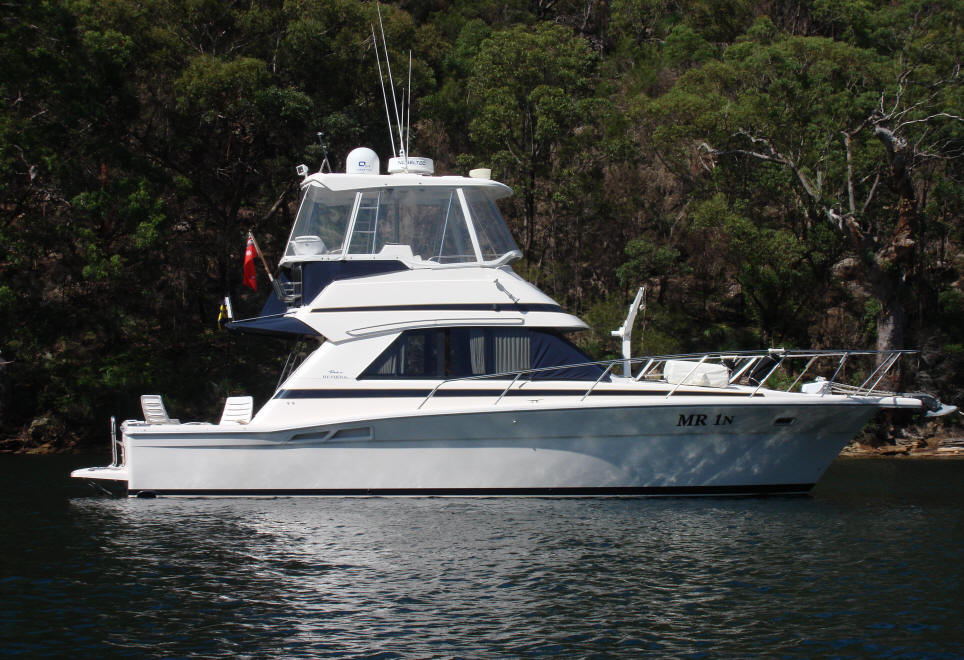

Sprietje Geplaatst: 17 mei 2015 Geplaatst: 17 mei 2015 (aangepast) Beste Tvkijker Welkom op dit forum. Voor boten zijn speciale automatische schotels te koop maar die zijn behoorlijk prijzig. Je moet dan denken aan een paar duizend Euro. Deze worden gewoon op de boot gemonteerd en die wordt continue door motoren op de satelliet gericht, dit zowel voor de elevatie als de azimuth (kompasrichting).Wil je het goedkoop hebben, dan kun je het beste een schotel op statief zetten die je op de wal zet.Tja, Digitenne is een stuk eenvoudiger alleen is het de vraag hoe lang dat nog bestaat. 17 mei 2015 aangepast door Sprietje

Sprietje Geplaatst: 17 mei 2015 Geplaatst: 17 mei 2015 Tja, ik zou eerst zelf maar eens op internet kijken wat er al zo te koop is voor op schepen. De behoren tot de duurste automatische systemen omdat de zeer accuraat moeten werken en continu. Kijk bij een camper is het eenmalig zoeken totdat de satelliet gevonden is en dan kan die blijven staan en die kosten al in de buurt van €2000,-. Je moet ook geen schotel van 35cm nemen maar eentje van 55-60cm. Misschien zou je denken, ze geven op dat het met kleiner ook kan maar dat werkt alleen voor de sterkere Astra 19,2, niet voor de Astra 23,5.Automatische schotels voor op boten zitten bijna altijd in een dome (koepel) ter bescherming van het (zoute)water.Zoek maar eens op Google met: "Yacht automatic satellite system with GPS en Auto Skew"Dit is ook een site voor yacht satellietontvangst: http://www.raymarine.se/view/?id=179
