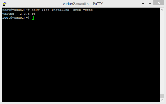

als je wel kan telnetten, doe eens een opkg list-installed | grep vstftp:
Bij mij met vti geeft dat het volgende resultaat:
krijg jij  geen vsftp terug zou je deze kunnen installeren met opkg install vsftp. Ik heb het idee dat er geen ftp server op jouw box draait.

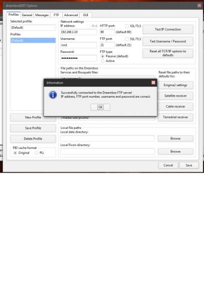

DBE op Liesbeth laptop geïnstalleerd en uitgeprobeerd. Zelfde probleem als op mijn eigen computer. DBE komt niet in de box.
@Pear
commando met telnet uitgevoerd. Krijg de volgende melding terug vsftpd - 3.0.2-r1.9
Er draait dus een ftp server
Er schijnt zo, alsof er een fout in mijn netwerk of -instellingen zit.

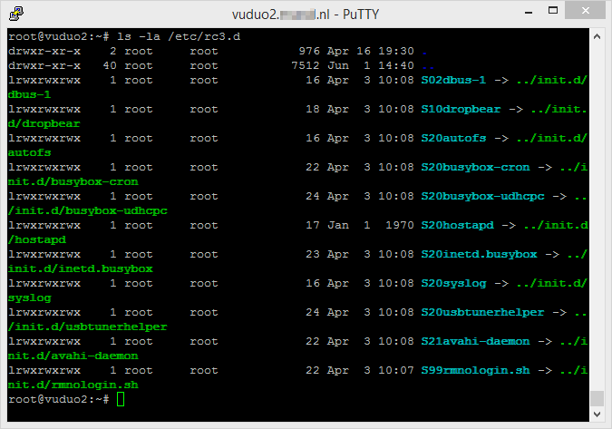

Als je runlevel 3 hebt kan je even een ls -la /etc/rc.3.d doen:
staat er in de /etc/rc3.d folder geen S20inetd.busybox of S20inetd, dan is dat denk ik het probleem.
mocht dat zo zijn kan je zelf het start script weer linken:
ln -s /etc/init.d/inetd.busybox /etc/rc3.d/S20inetd.busybox of ln -s /etc/init.d/inetd /etc/rc3.d/S20inetd.
