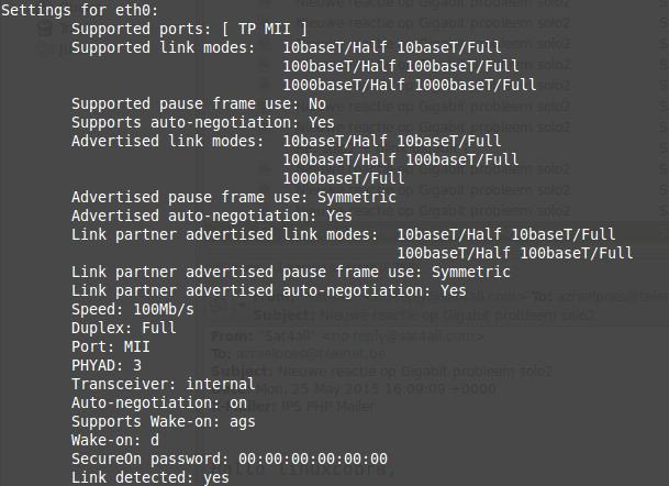

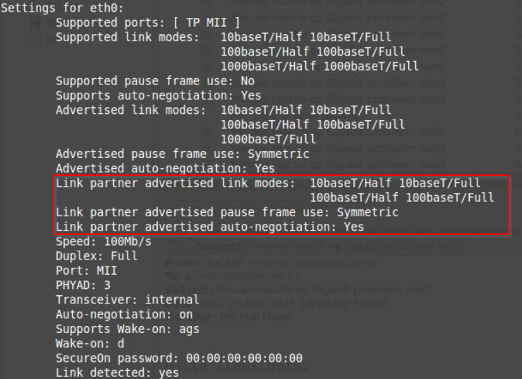

ethtool -s eth0 speed 100 duplex full autoneg off
zo zet je em op 100mbit/s full. Rebooten en hij staat weer op gigabit

Ter info :
Ik heb bij wijze van test tussen de gigabitrouter en de vu een switch 100mbps gestopt (enkel naar de vu) en het probleem is weg. Zou het uiteraard willen oplossen zonder een extra switch maar het toont wel aan dat de 1000mbps blijkbaar een probleem is. (Hoewel de vu solo2 toch een gigabittoestel is of zou moeten zijn)

die problematiek met 100 of 1000Mbit is enkele keren eerder naar voren gekomen ook op duits forum
dat ligt naar mijn mening aan een rare combinatie van hardware opdat de solo2 niet kan onderhandelen over de snelheid van het protokol tcp of udp bij dat toestel
(pagina's leesvoer is erover bij enkelen die het partou wilden weten)

je kan het willen verdedigen tot je een ons weegt, het is gewoon een design flaw. Als je een 1000mbits netwerkkaart hebt moet die met elke switch overweg kunnen, en als dat niet zo is dan heb je iets verkeerd gedaan. Dat onderhandelen gebeurt een laag lager in het osi model, daar komt geen tcp of udp pakket bij aan te pas.

je hebt helemaal gelijk qua auto negotiation (was ik weer even de draad kwijt)
The auto-negotiation algorithm (known as NWay) allows two devices at either end of a 10 Mbps, 100 Mbps, or 1000 Mbps link to advertise and negotiate the link operational mode—such as the speed of the link and the duplex configuration of half or full duplex—to the highest common denominator.
In addition, for 1000BaseT, NWay determines the master-slave interlock between the PHYs at the ends of the link

ja, je kan het ook omdraaien en je switch verdenken. Hoe dan ook, het is vervelend zat lijkt mij als je tegen dit probleem aanloopt. Ik denk alleen dat als je een solo2 hebt en een switch waarbij dit gebeurt een vervangende solo2 exact hetzelfde doet, het gaat fout in de solo2. Hopelijk gaat dat nog eens gefixt worden. Ik heb zelf geen solo2, maar kiezen tussen gigabit en problemen of 100mbit en prima werken lijkt mij een eenvoudige keuze :)

dat is overigens op zich al interessante materie...>
maar het kwam ook naar voren in een van die heel veel pagina's leesvoer dat iemand gewoon een eigen gemaakte kabel had gebruikt ipv twisted pair Ethernet die bij de tweede instantie PHY dus enkel 10Mbit/s opleverde {backward compatible}
alsmede dat er ook een heel erg bekende Dlink switch is die als dramaqueen bekend staat onder de 10/100/1000 switches in LAN
probeer dus enkel een mogelijke reden aan te voeren waarom het in enkele gevallen fout gaat gezien de vraag uit post # 5
en dan kan men handelen...
aanpassen naar 100Mbit duplex of retour sturen aan de verkoper!
