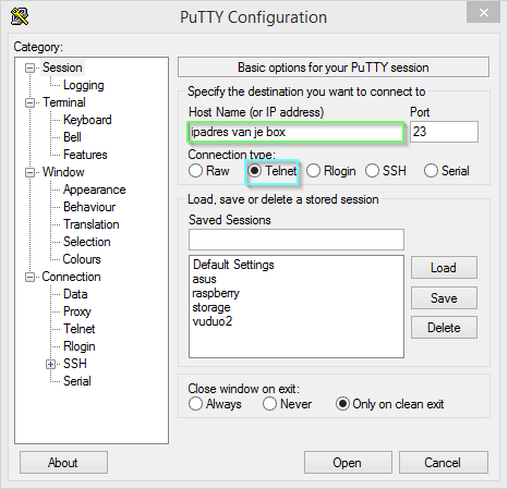

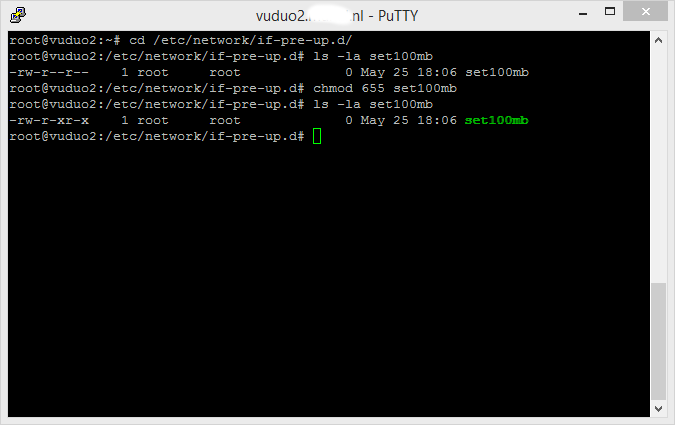

dat zeg ik. telnetten naar die box en dan gewoon uitvoeren. C'est ca.
download putty, vul ip adres in van je box, zet em op telnet en login. Dan cd /etc/network/ip-pre-up.d en dan chmod 755 set100mb.
Ik heb geen idee waarom dat niet te doen is bij jou.
Dit is dan het resultaat:

Heb het nu met die putty gedaan (kende ik niet) ik opende terminal in de directory.
direct erna ethtool gedaan en stond op 100, zal nu wel zien straks op het werkt of niet, zal even rebooten

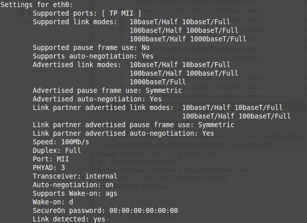

Hallo,
Na de ingreep met putty leek het te werken, na een halfuurtje echter opnieuw prijs (dus is wel gebeterd).

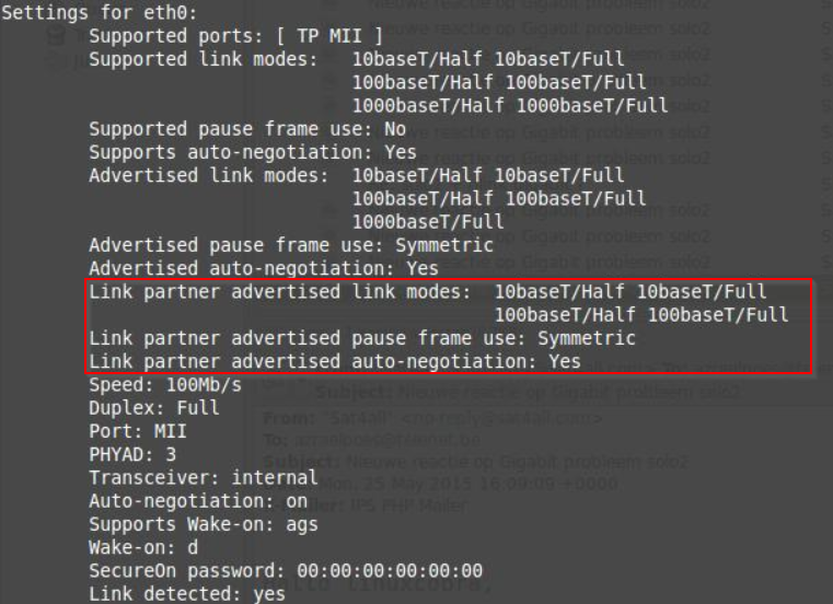

Als ik de uitdraai van ethtool bekijk zie ik echter autoneg...ON staan (als ik het goed begrijp, zie bijlage). In de script (andere bijlage) staat deze om uit te zetten. Kan dit een rol spelen ? De kaart staat wel op 100

Bijzonder. volgens dat screenshot adverteert jouw switch niet dat deze 1000mbit kan. Hangt ie nog aan een 100mbit switch?2015-05-26 07_14_39-Vu Plus Solo 2Gigabit probleem solo2 - Pagina 2 - Vu Plus - Sat4all - Pale Moo.png

Terechte opmerking ja, heb het screenshot pas genomen nadat ik de switch er terug had tussengestopt om te kunnen verderkijken.
Maar zonder de switch staat de 1000 er wel.
Die autonegotiation : on verbaast mij meer maar ik weet niet goed wat de bedoeling daarvan is. Ik dacht dat in het script gevraagd wordt deze off te zetten

dat is correct. Als jij zegt ik wil 100 mbit en auto negotiate staat niet uit loop je kans dat het ding toch op 1000 mbps gaat. Maar dan is naar 100 mbit forceren dus niet de oplossing in jouw geval.
