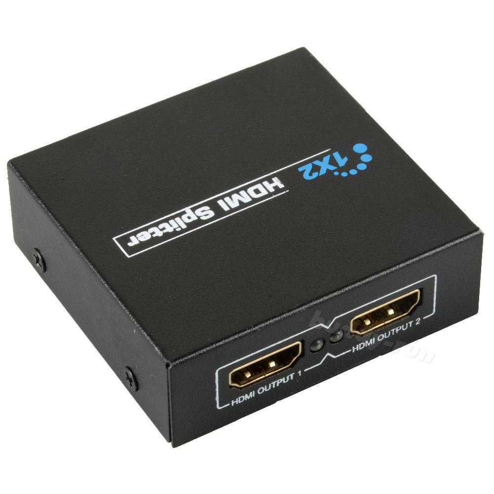

Cobus R Geplaatst: 31 mei 2015 Geplaatst: 31 mei 2015 (aangepast) hotkey functie kan je helpen of deze in je kanalenlijst zetten. #SERVICE 8192:0:1:0:0:0:0:0:0:0:#DESCRIPTION Mutant HDMI 2 Input Ps HDCP gaat niet werken op de HDMI IN ingang dan moet je er eerst nog eens een splitter tussen zetten heb ik hier op de Xtrend ook 31 mei 2015 aangepast door Cobus R De Groeten Van Cobus R Vu+ Uno 4K DVB C (FBC) / MaXytec Multibox (Fallback) Ziggo kabel (FTA)

Cobus R Geplaatst: 31 mei 2015 Geplaatst: 31 mei 2015 (aangepast) Daarom ook mijn bericht met foto want dat kun je dus oplossen met een splitter van €10 euro ongeveer op een bekende veilingsite. Hier kreeg ik de Playstation 3 ook niet aan de gang maar met die splitter wel. 31 mei 2015 aangepast door Cobus R De Groeten Van Cobus R Vu+ Uno 4K DVB C (FBC) / MaXytec Multibox (Fallback) Ziggo kabel (FTA)
