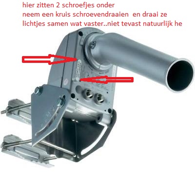

kijk effe naar de afbeelding en voer dat rustig uit
hier kan je de speling wat verhelpen
maar draai ook niet teveel ..anders draai je hem te vast en loopt de motor stroef

Hoi Smetje!
Ik heb die schroefjes licht aangedraaid en de inbus bout aan het begin van de stang vaster gezet. De speling is nu beduidend minder.
Super bedankt!!!

nu kan je hem eens enkele dagen zo proberen ...dan kan je nog altijd wat verder regelen indien nodig is :)

De speling zit in de bevestiging van de buis op de motor as , een bekend fenomeen , aandraaien van die grote inbusbout helpt maar even .
Een duidelijk signaal daarvoor is het feit dat je ook in de elevatie speling hebt .
De instructie van Smetje is onvolledig , onder het stickertje zitten kruiskop schroeven !
De 2 die het dichts bij de pijp zitten moet je een stukje losdraaien , deze houden in de motor het lager aan het vrije eind van de worm-as vast .
Door nu de 3e schroef wat aan te draaien , trekt deze dat lager in de motor met een spie dichter bij het wormwiel .
Vervolgens de 2 andere schroeven goed vast draaien zodat het lager stevig op zijn plaats zit .
Eigenlijk moet je dat stellen doen met het meten van de opgenomen stroom tijdens het draaien .
Bij een losse motor mag het opgenomen amperage niet hoger zijn dan 210 mA , met de schotel er aan , max 300 mA
