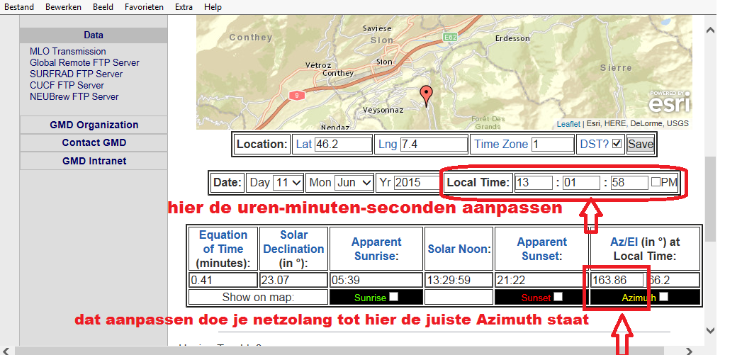

Ik ben gaan oefenen. Als voorbeeld Arbaz op 46.2N / 7.4 E.
Op NOAA Solar Calculator vul ik deze locatie in. Timezone 1 DST aangevinkt.
Solar noon om 13.29.47. uur. (Zit equation hier al in verwerkt?)

Dat was mij al gelukt, wel dishpointer gebruikt om vanaf mijn positie (Latitude: 51.0418°Longitude: 3.8652°) de astra 19.2 aan te wijzen, Azimuth (true): 160.6
En dan het uur aanpassend tot ik op 160.6 kwam , dat gaf hier voor zondag 14 juni 13 uur 04 minuten en 33 seconden aan.
Afgaand op de foto lijkt dat wel te kloppen.
Met de Satlex Calculator zie ik dat voor Arbaz de Azimuth voor de Astra 23,5 158,20 graden is en voor de Astra 23,5 163,86 graden
Met de Suncalculator zie ik dat om 12:51:18 uur de zon precies in de richting van de Astra 23,5 staat en op 13:01:41 in de richting voor de Astra 19,2.

En dan de schilderstape spannen van precies de bovenzijde van de schotel tot over de lnb in de klem, en dan de schotel richten zodat de schaduw midden over de lnb-arm loopt, en je hebt gegarandeerd goede ontvangst.
Wil je dat de satelliet ook precies achter de satelliet staat zodat je kunt zien of bomen boven op een berg bijv. de ontvangst niet in de weg staan, dan zul je moeten wachten tot de sunoutage. Dat is twee keer per jaar. Ergens in begin oktober en in maart.

Goedemorgen Sprietje,
Dat met de Satlex calculator begrijp ik, waar het gaat om de Azimuth en de elevatie. Maar hoe je dan met een "suncalculator"de juiste tijd af kan lezen snap ik (nog) niet. Wil je dat aub eens duidelijk en bv met een rekenvoorbeeld uitleggen? En waar gaat het met mijn berekening fout. Gezien de enorme verschillen waar we op komen moet ik iets heel pricipieels fout doen.

Ik vind deze website het handigst, daarmee bereken je zowel de satelliet-azimuth als de bijbehorende zonnestand-tijd (GEEN twee websites nodig; alles gaat automatisch!), en kan je zelfs een overzicht maken voor 1 satelliet 1 jaar lang! IDEAAL!
Bovendien zie je in het jaaroverzicht op welke dagen de sun-outage plaatsvindt op jouw locatie (overgang above/below satellite). Kan je die datum alvast in je agenda zetten...
http://www.satellite-calculations.com/Satellite/lookangles.htm
Je moet invullen:
-site latitude
-site longitude
-satellite position
-date for time calculation
en klaar is kees!
In de regel eronder staat vervolgens de tijd, dat de zon in dezelfde lijn staat als de satelliet, aangegeven in lokale tijd. In de regel erboven de UTC-tijd.
