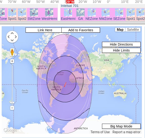

Phoenixx Geplaatst: 16 juni 2015 Geplaatst: 16 juni 2015 (aangepast) gevonden na wat zoeken Intelsat 701 29 west global beam noord en zuidpool 16 juni 2015 aangepast door Phoenixx

RowanF1 Geplaatst: 16 juni 2015 Geplaatst: 16 juni 2015 De 29west is dus vanaf twee kanten te benaderen. Als dat bij de Astra 3B nu ook kon valt er vanaf Tanzania en Angola al beeld te krijgen :-). Gebruikt zijn TD78 tegenwoordig als wok.
