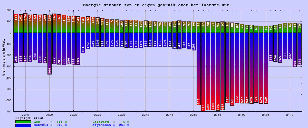

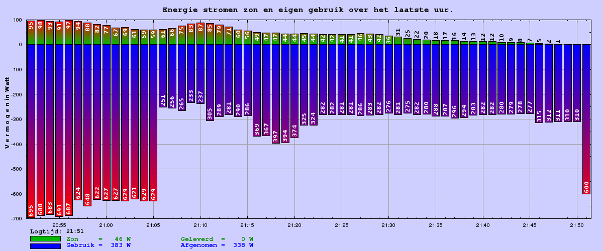

Jij zegt en ik draai. Hier nog even het bewijs dat er zon staat. 't is wel dun...
