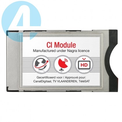

Welke CI module gebruik je in je tv?  Als het de donkere is met wereldbol, dan zal je op France2 HD geen beeld hebben.  Het moet de grijs-witte zijn.

mjah,dan word het toch zo een Ci Module witte bol.
er is geen andere oplossing :(

Wat zijn de limitaties van de CI module? Momenteel gebruik ik OSCAM voor de decoderen van TVV...

Je kunt slechts 1 kanaal tegelijkertijd decoderen.  Heb wel eens gelezen dat de witte module 2 kanalen tegelijkertijd kan decoderen.  Maar dan moeten die wel afkomstig zijn van dezelfde transponder.  BV. tegelijkertijd kijken naar éénHD en iets opnemen van VTM HD gaat niet daar deze zender op een andere transponder zit.
Combineren van ëénHD en CanvasHD is misschien wel mogelijk.  Verbeter mij als ik het mis heb.
Mogelijk te combineren (met dien verstande slechts 2 van iedere lijn):
1. VTM, 2BE, Vier
2. één, Canvas, NPO1, NPO3
3. Ketnet, Jim, Vijf, Vitaya, VTM Kazoom, Acht
Opnemen en achteraf decoderen gaat ook niet met een CI module.
