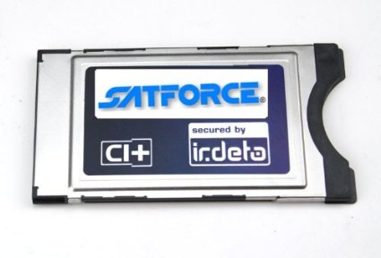

Volgens de ORF is voor mijn Samsung TV een module Satforce R 3.1 nodig.
http://digital.orf.at/modules/produkte/ausgabe_receiver_detail.php?pr_id=2146
Die moet hij dan de volgende keer maar meebrengen (al mag hij in het buitenland niet naar de ORF kijken).

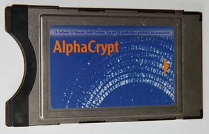

De module is een Alphacrypt module, die ik al heel lang heb... en het nog steeds goed doet.

Ik heb even gezocht naar deze Satforce module...
Hij is niet zo duur... 44,90 zie ik hem bij een duitse webshop staan, en hij wordt gratis naar Nederland verzonden... Blijkbaar is deze voor LED tv's met CI+ staat er...  Je kan heb dus ook gewoon zelf bestellen en in een paar dagen heb je hem thuis...
"Satforce ORF Irdeto CI+ Modul für den Betrieb der ORF ICE Karte in Receiver LED LCD TVs"

Ik heb ook twee AplhaCryptCI modules en deze hebben inderdaad géén landencode! Zou er heel zuinig op zijn..
Dat ben ik ook. Ze worden ook moeilijker verkrijgbaar. Zeker de standaard versies.
Dat is zo... ik heb er ook 2, een gewone, zoals op de foto, en dan nog de "twin" versie, waar ik destijds mijn op maat geknipte Irdeto kaartje voor de nederlandse tv in had zitten en in de andere zat een DF1 kaart en later werd dat dan Premiere....  ook al weer een hele poos geleden.

Maar in principe moet Prawo met die Satforce module in zijn TV ook gewoon ORF kunnen kijken denk ik...
