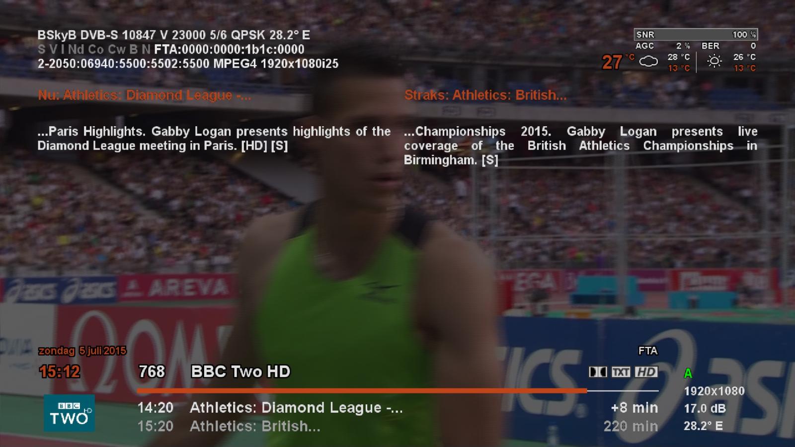

alias haha Geplaatst: 5 juli 2015 Geplaatst: 5 juli 2015 Op mijn duo2 met een wavefrontier T90 gewoon te ontvangen You can hate me. You can go out there and say anything you want about me, but you will love me later because I told you the truth. The truth is still the truth even if no one believes it. A lie is still a lie, even if everyone believes it.

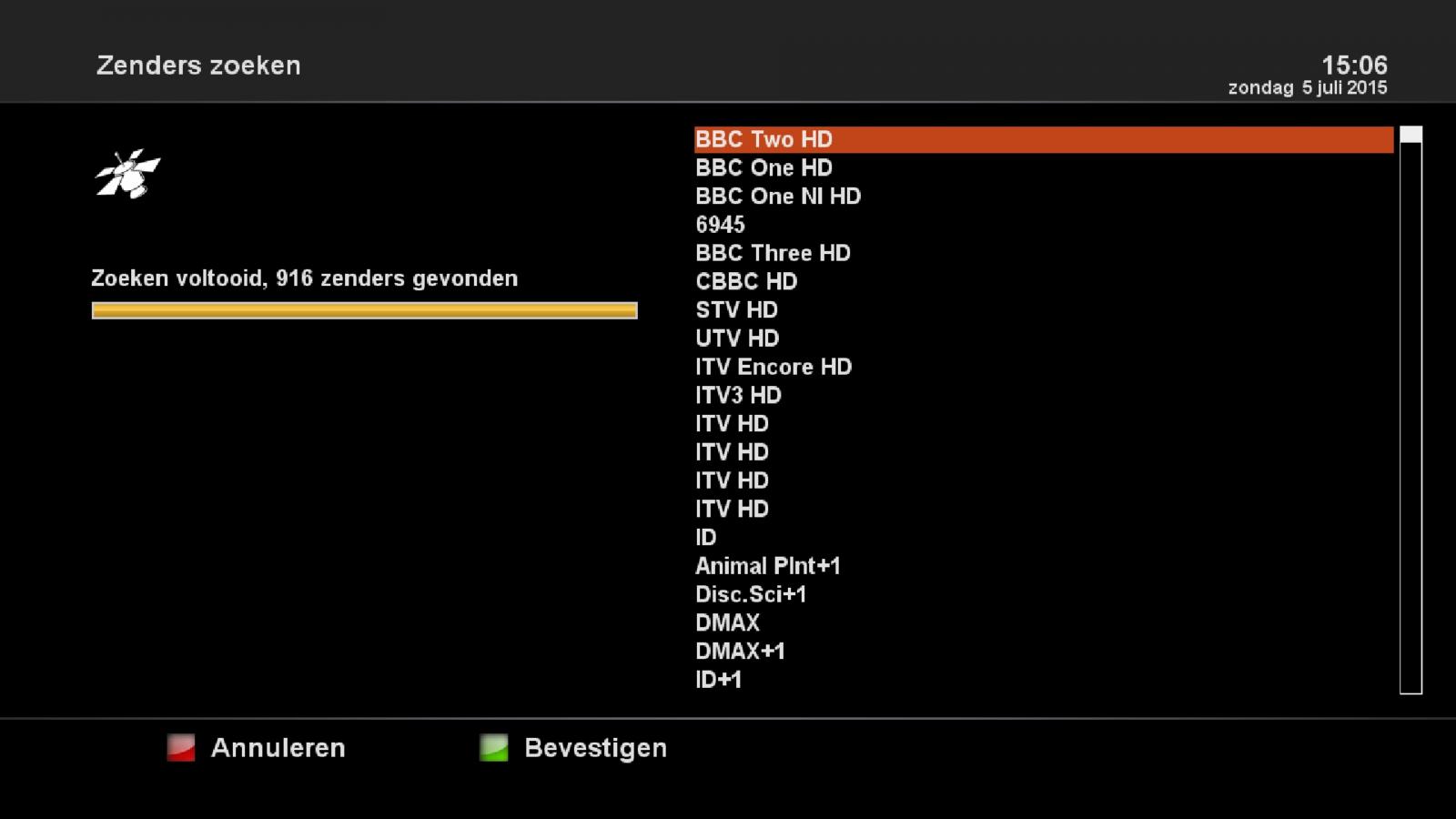

smetje limb.BE Geplaatst: 5 juli 2015 Geplaatst: 5 juli 2015 @ smetje limb.BE Ik zie dat jij in totaal 912 zenders gevonden hebt bij een scan op 28,2° oost. Ik heb er 934. (dat zijn er 22 meer) ik ga hem nu nogmaals laten scannen op astra 2 28.2°E op deze heb ik een twin lnb van sab aangesloten ik kan er niet meer uithalen helaas en het signaal zal wel voldoende zijn zie ik Dreambox 900UHD 4x twin lnb 1x bosat 1.50m .Dreambox 7020hd v2 Dreambox 800 Dreambox 8000 Dreambox 800se Dreambox 500HD Sab unix triple Xsarius Galaxy 4K gigablue trio Gigablue HD Quad Plus Zgemma H7 Cabel en Sat Samsung UE65MU7070 4K Ultra HD Smart LED Samsung UE46F6650SSXXN led 1x LG 60"lb 870v
