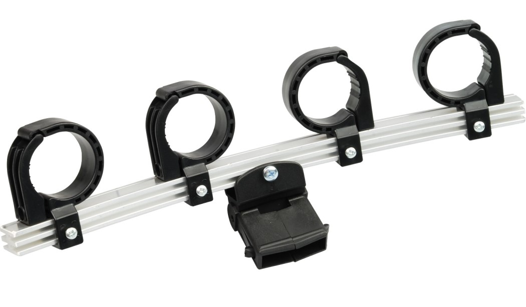

nickname Geplaatst: 29 juni 2015 Delen Geplaatst: 29 juni 2015 beste sprietje, ben ook aan het overstappen van motor naar Multiblock LnB van triax. en het valt niet mee. wat ik eigenlijk wil is 7,19,23,5,28. paal staat waterpas schotel op 30,5. moet je eerste zoals connexxion het heeft aangegeven asra 19 als midden punt nemen? mijn schotel is td88. en is het normaal dat de multi lnb houder best gammel is. het verbinding stuk wat tussen de schotel en de houder zit heeft te veel speling. of is dit normaal? alle info is welkom Link naar reactie Delen op andere sites Meer opties om te delen...
Sprietje Geplaatst: 29 juni 2015 Delen Geplaatst: 29 juni 2015 Oeff...., dat is best wel een flink bereik van 7e tot 28,2e. Je moet er dan wel rekening mee houden dat je deze twee buitenste satellieten een stuk zwakker ontvangt dan bijv. de Astra 19,2. Meestal wordt een normale schotel maar van 13e tot 28,2e gebruikt.Eigenlijk had je beter een echte multifocus schotel kunnen nemen zoals een Maximum E85 of een Visiosat BigBisat.Maar goed, ik wil het wel voor je uitrekenen voor een Triax 88 in Rhoon. Je zult waarschijnlijk wel de volle lengte van de rail nodig hebben. Link naar reactie Delen op andere sites Meer opties om te delen...

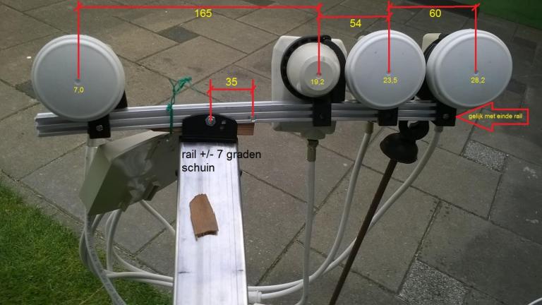

Sprietje Geplaatst: 29 juni 2015 Delen Geplaatst: 29 juni 2015 Beste nicknameIk heb het volgende voor je uitgerekend:Plaats de lnb van de Astra 19,2e 20mm uit het midden van de lnb-arm.Plaats aan dezelfde zijde ook de lnb's van de Astra 23,5 en 28,2 en wel op de volgende afstanden:tussen de Astra 19,2 en 23,5 is 54,5mmtussen de Astra 23,5 en 28,2 is 58mmaan de andere zijde van de lnb-arm plaats je de 7e-lnb. Die moet op 160mm van de Astra 19,2 geplaatst worden.Als deze afstanden meet je aan de voorzijde van de lnb van kuiltje tot kuiltje in de kap aan de voorzijde.Als je tegen de achterzijde van de lnb's kijk, dus naar de binnenzijde van de schotel kijkt, moet de volgorde van de lnb's als volgt zijn van links naar rechts:28,2 - 23,5 - 19,2 allemaal links van de lnb-arm. Dan rechts van de lnb-arm de 7e.De rail moet 8,68 graden schuin gezet worden, d.w.z. de kop van de Astra 28,2-lnb moet 41mm hoge staan dan de kop van de 7e. Dit kun je meten met een waterpas en een rolmaat.De skew van de lnb's moeten als volgt worden ingesteld:7e op 2 graden19,2 op 4 graden23,5 op 7 graden28,2 op 11 gradend.w.z. met de wijzers van de klok meegedraaid als je naar de binnenzijde van de schotel kijkt t.o.v. verticaal, niet t.o.v. de rail.De elevatie van de schotel moet op 29,5 graden ingesteld worden om de Astra 19,2 te vinden.Stel de schotel af op maximale signaalkwaliteit van de Astra 19,2. Let op, doe dit met veel zorg want het bepaalt ook de kwaliteit van de overige satellieten.Er behoort geen speling op de multifeedhouder te zitten die je in de lnb-arm steekt. Link naar reactie Delen op andere sites Meer opties om te delen...
nickname Geplaatst: 30 juni 2015 Auteur Delen Geplaatst: 30 juni 2015 (aangepast) wow sprietje. i bow to you. dit is super. je geeft me gelijk weer een uitdaging met morgen lekker weeer hmmm kijk er naar uit. ik ga het stap voor stap volgen. het speling van mijn multiefeed is behoorlijk. dus ga ik die even profosorische vast zetten. bij mij is het namelijk klick systeem zonder schroef bedankt 30 juni 2015 aangepast door nickname Link naar reactie Delen op andere sites Meer opties om te delen...
Sprietje Geplaatst: 30 juni 2015 Delen Geplaatst: 30 juni 2015 Dat vergat ik nog te vermelden: Je moet de rail zo monteren, dat het gat in het midden in de onderste groef zit anders kan de rail niet schuin genoeg. Link naar reactie Delen op andere sites Meer opties om te delen...

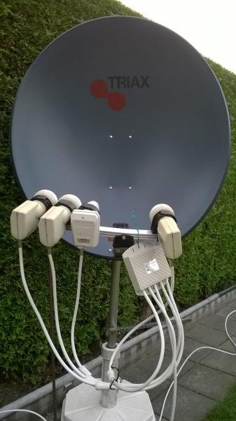

nickname Geplaatst: 4 juli 2015 Auteur Delen Geplaatst: 4 juli 2015 bijna gelukt. maar wel andere waarden. nu staat mijn elevatie op 32. de maten heb ik vanaf de midden schroef lnb houders gemeten zoals je het beschreef vanaf de achterzijde lnb's van links naar rechts van 23,5 naar 19,2 5, is 5,3cm van 19,2 naar exact het middenschroef is 4,2cm van de middenarmschroef 13 is 4,3cm van 19,2 naar 7 is 10cm 28 kreeg ik niet te pakken helaas. nu aantal waarden veranderd zijn tenopziechte van de afstand 19,2 en 7. enige idee waar ik dan 28 kan verwachten dichterbij de 23 of verder af? op dit moment heb ik de folgende signaal SNR 23,5 is +/- 60snr 19,2 is +/- 90snr 13 is +/- 75snr 7 is +/- 54snr ( deze is meer dan voldoende hoger heb ik ze ook niet gezien) Link naar reactie Delen op andere sites Meer opties om te delen...
