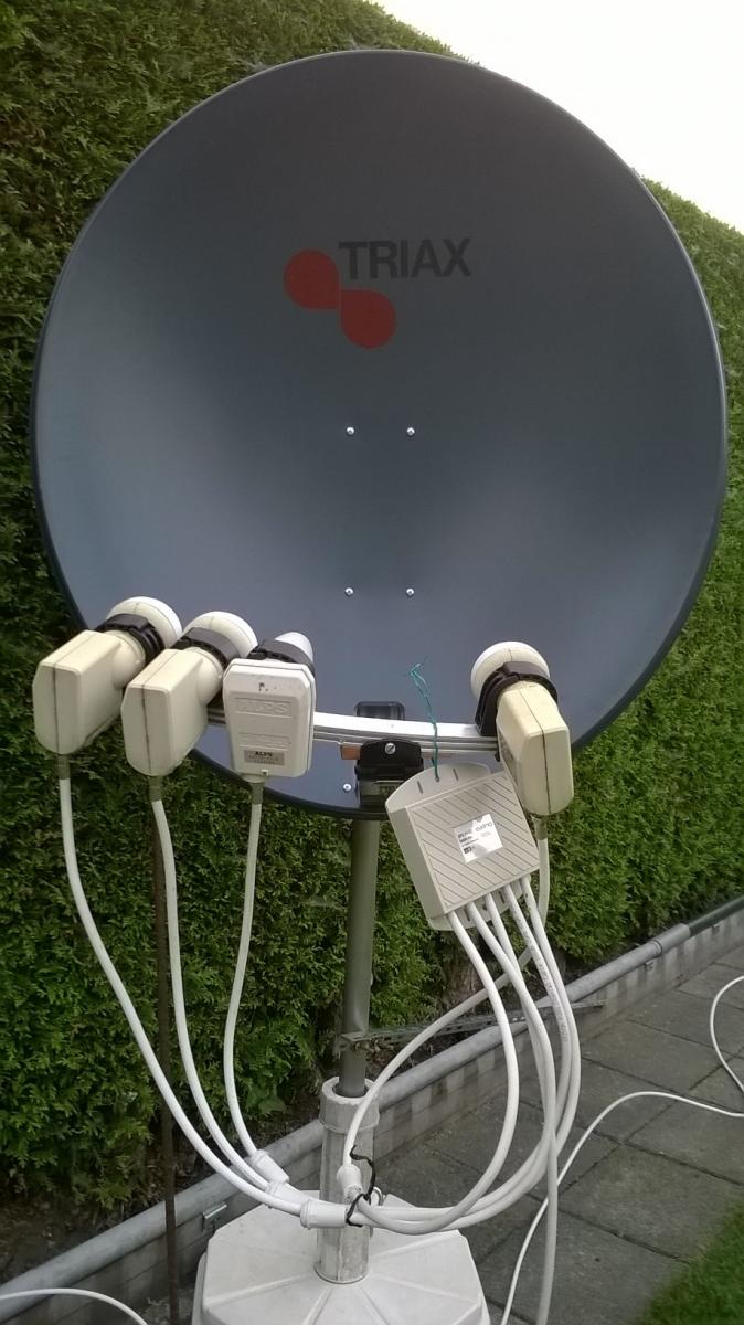

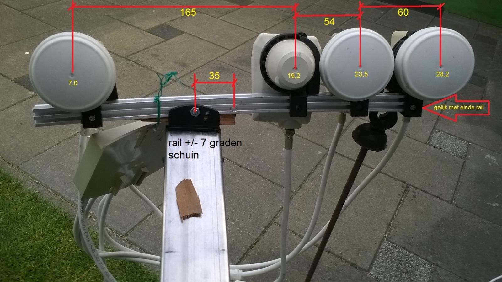

satkijker Geplaatst: 9 augustus 2015 Delen Geplaatst: 9 augustus 2015 Hoi nickname. Ik heb vandaag ook zitten klooien met deze opstelling en met de maten van Sprietje had ik een zwak ontvangst van 7 oost. Toen heb ik de lnb van de 28.2 naar het uiteinde van de rail geplaatst en de andere weer met de maten van Sprietje. Na het opnieuw uitrichten is het signaal op 7 oost beter en de Astra's nog mooi sterk. Hierna nog een proef verder gedaan door in de rail 35 mm naar de 7 oost een nieuw gat te boren en dan weer opnieuw afgesteld. Nu bij alle 4 de satellieten een redelijk ontvangst. tot heden probleemloos, moet alleen nog een regen test hebben maar als het niet wil regenen dan maar met de sproeier uitproberen. De rail is wel zwaar en dient een ondersteuning/schoren te krijgen. Het hoogte verschil tussen 28,2 en 7,0 is hier 32 mm. Het signaal kwaliteit is: 28,2 tussen de 58 en 75% of wel 9,5 en 12 d.b. 23,5 tussen de 73 en 95% of wel 11,5 en 15 d.b. 19.2 tussen de 85 en 90% of wel 13'6 en 13,9 d.b. 7,0 tussen de 50 en 58% of wel 7,5 en 9.0 d.b. Hier een paar foto's van het geheel. Groet satkijker. Van horen zeggen of zelf uitgeprobeerd? Link naar reactie Delen op andere sites Meer opties om te delen...
