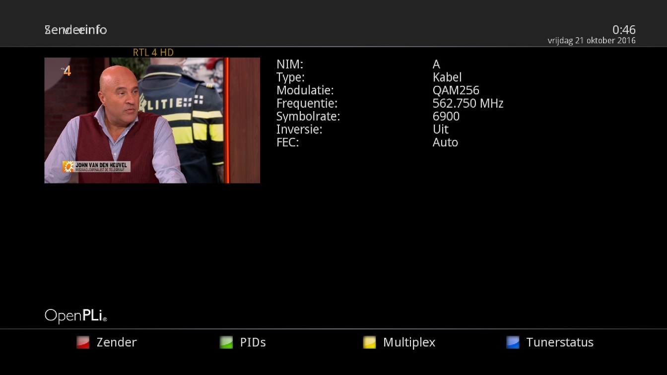

Alex1970 Ik heb cables.xml van je aangepast en deze cables file (ziggo zuid voor woonplaats urmond) in juiste directory van dm600 gezet.Vervolgens automatische kabelscan gedaan maar nog altijd geen beeld op diverse zenders zoals RTL4 en RTL5 alleen de text Werkzaamheden SD. Enig idee wat ik fout doe.
N.a.v. de meldingen van HPAH en dukkie wijzigingen voor Ziggo Zuid
(Andere providers ongewijzigd dus)
-De frequenties 128,75, 136, 428, 436 MHz zijn erbij gekomen, echter nog geen zenders op deze frequenties ('XXX SID 0x<sid>'), maar dat kan natuurlijk veranderen.
-De frequenties 404, 412, 420, 444 MHz zijn erbij gekomen, hierop zitten nu:
404 MHz: 192TV, MTV, NPO Politiek, RTL 4, RTL 5, RTL 7, Shorts TV
412 MHz: ARD, Arte, Eurosport 1, Extreme Sports Channel, SBS6, Stingray Lite TV, ZDF
420 MHz: on demand kanalen          post-40400-0-43081900-1477082741.jpg
444 MHz: ARD HD, BBC One HD, Fashion TV HD, Film1 Action HD, MTV Live HD, ZDF HD
Met dank aan HPAH voor het opsturen van de settings!
