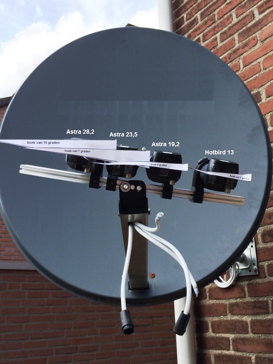

Sprietje de skew instellen met jou mal lukt niet ik heb de mallen uitgeknipt onderste lijn om de naad geplakt en de waterpas boven op de lijn dan staat het waterpas met de lnb in middenstand.

Ik snap niet wat er nu moeilijk aan is met dat driehoekje.
Je hebt het uitgeknipt, plak het met een pritstift op de lnb zodat de onderste lijn gelijk met de deelnaad valt en je stelt hem met de bovenzijde op het oog horizontaal. Op het oog zit je er echt geen graad naast hoor tenzij je een heel bijzondere bril hebt.
Je kunt het ook achterwege laten en alle vier de lnb's net zo lang draaien totdat je maximale signaalkwaliteit hebt.
Nou ik heb precies gedaan zoals het je net omschreven alleen niet met een pritstif die heb in niet ik heb het met plakband gedaan maar de bovenste lijn staat ook recht, maar ik proberen morgen eerst de rail en dan de graden nogmaals of anders gewoon draaien.

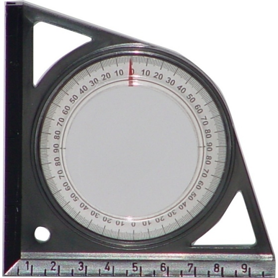

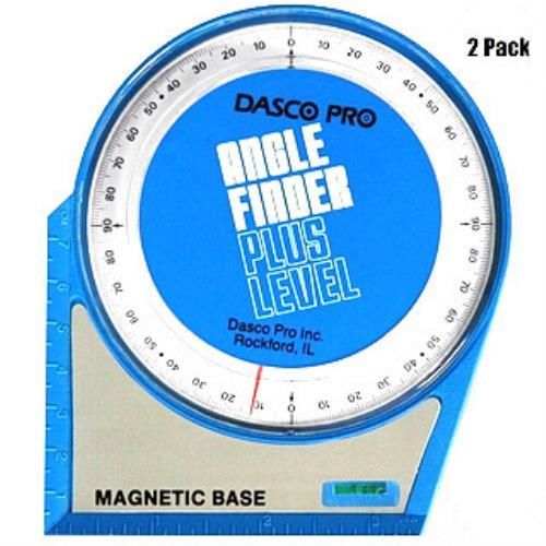

wat is deze tool toch handig om de graden  juist te zetten
dit kost ongeveer 20€

Leuk dingetje voor 20 euro, echter snap ik daar de ballen van en ten tweede gebruik ik deze maar 1 x.

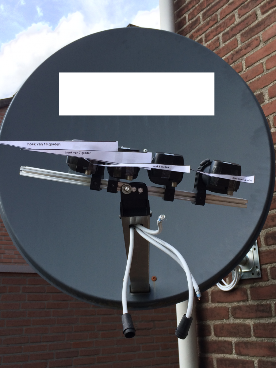

Wat er zo moeilijk aan is aan de driehoekjes omdat het niet klopt de lnb's staan gewoon recht met de driehoekjes erop draai ik ze naar rechts staan ze scheef. zie afbeelding.

Volgens mij ben je de zaak verkeerd aan het afstellen.
Ik had toch geschreven dat de het midden van de Astra 19,2-lnb 7mm over de rand van de lnb-arm moet staan?
Wat jij gezegd hebt dat heb ik uitgeprint en het precies 7 mm vanaf de zijkant van arm tot aan het kuiltje.

Jongens ik stop er mee, ik heb er geen zin meer in ben al 1 week bezig met afstellen en heb er geen zin meer in.

in een eerder bericht heb je het over 18 mm vanuit de lnb arm, ik neem dat de de lnb dan 18 mm van rechts van de arm moet als je achter de lnb staat, en nu zeg je 7mm.

Ik krijg het kuiltje niet verder naar binnen als de zijkant van de lnb arm, dus de maten kloppen niet en dat met de driehoekjes klopt ook niet, Conclusie dat het dus niet ga bij mij.

Tja Rene79, blijkbaar ben je niet handig genoeg om een multifeed schotel af te stellen. Ik heb denk ik al bijna 1000 maal voor mensen uitgerekend heb hoe alles afgesteld moet worden en die hadden het zo voor elkaar. We zijn nu 150 berichten verder en het is nog niet gelukt.
Ik heb m'n best gedaan.
In bericht 74 schrijf ik al: Het midden van de lnb moet 18mm uit het midden van de arm staan, dat komt overeen met 7mm over de zijkant van de arm.
In bericht 120 vraag je: Ik heb nog een klein vraagje de Astra 1 18 mm van uit het midden van arm is neem ik aan ook tot aan het kuiltje van de lnb en niet tot aan de lnb klem.
In bericht 121 schrijf ik: Inderdaad tot aan het kuiltje maar dat komt niet zo heel precies. Deze maat is er alleen maar voor om er voor te zorgen dat de twee buitenste lnb's ongeveer even ver uit het midden van het schotelbrandpunt komen te staan dus om een evenwichtige verdeling op de rail te verkrijgen met zo min mogelijk verliezen op de twee buitenste satellieten.
