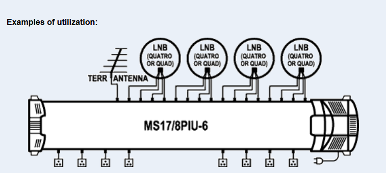

PopkeJan Geplaatst: 23 juli 2015 Auteur Geplaatst: 23 juli 2015 Nou! Dank heren. Ik ben een stuk wijzer geworden. Nog een kleine vraag, kan ik zo,n multiswitch rechtstreeks op de ontvangers aansluiten (VU+ solo 2 als twin receiver en VU+ zero)?
Sprietje Geplaatst: 23 juli 2015 Geplaatst: 23 juli 2015 Ja, je kunt de 8 aansluitingen aan de onderzijde van de afbeelding rechtstreeks aansluiten op je satellietontvanger.Er staan in de afbeelding wel aansluitdozen afgebeeld maar dat is alleen nodig omdat er behalve de vier quattro-lnb's ook een terristrische antenne (Digitenne en/of eventueel FM-antenne) of kabelsignaal is aangesloten op de multiswitch. Je zult in dit geval de signalen in de woonruimte eerst weer moeten splitsen in satellietsignaal, TV-signaal en radio-signaal.Maar als je die antenneaansluiting niet gebruikt en dus alleen de lnb's hebt aangesloten, kan de coaxkabel op de uitgangen rechtstreeks naar de satellietontvanger.

Sprietje Geplaatst: 23 juli 2015 Geplaatst: 23 juli 2015 Je moet er wel rekening mee houden dat je met deze multiswitch 16 coaxkabels naar binnen moet voeren. Je kan de multiswitch eventueel wel buiten in een spatwaterbestendige kast zetten maar er moet dan wel 230V aanwezig zijn.Om de draad niet kwijt te raken met al die aansluitingen, kun je eventueel gekleurde coaxkabel nemen.

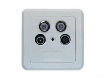

Sprietje Geplaatst: 23 juli 2015 Geplaatst: 23 juli 2015 Als het toch allemaal nog aangelegd moet worden, dan is het zeker een optie om een eventuele kabelaansluiting van het kabelbedrijf ook op de multiswitch aan te sluiten. Het is dan aan te bevelen en wel zo netjes dat je in de diverse ruimtes inbouwdozen gebruikt waar je de TV op aan kunt sluiten.Er bestaan inbouwdozen met 1 sat aansluiting, TV en radio en er bestaan inbouwdozen met 2 sat aansluitingen, TV en radio, zie de bijlages.
PopkeJan Geplaatst: 23 juli 2015 Auteur Geplaatst: 23 juli 2015 Dat klopt, maar hoe doe ik met de twin receiver? Is deze wel aan te sluiten op zo'n contactdoos, ?Want er gaat maar 1 kabel naar de contactdoos.
Sprietje Geplaatst: 23 juli 2015 Geplaatst: 23 juli 2015 Nee PopkeJan, als je goed kijkt naar de tweede afbeelding, dan zie je twee pijltjes omhoog staan. Er moet dus twee maal een coax vanaf de multiswitch op de inbouwdoos aangesloten worden.

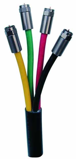

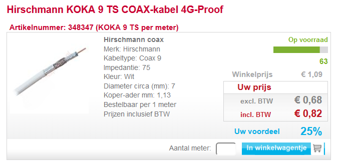

PopkeJan Geplaatst: 24 juli 2015 Auteur Geplaatst: 24 juli 2015 Hey Sprietje, Ik zat inderdaad ook aan contactdozen te denken. Ik dacht dan naar die twee ook maar 1 coax ging. Dit is echt ideaal. Mebo 870, geen goedkope troep voor mij. Ik ga gelijk voor iets goed. Ik zat inderdaad ook naar die 4G-Proof coax te kijken, maar dieis niet uv-bestendig. Hooe zien jullie dat mannen? Als jullie zeggen dat uv-bestendigheid geen pre is, ga ik ervoor. Als het een pre is wil ik voor deze (zie onderstaande afbeelding) gaan.
