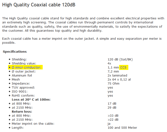

Heren,
We hadden het eerder over goedkope coax kabels, maar wat is nu een goedkope coax kabel? Goedkoop in prijs of goedkoop wanneer hij niet aan de kwalitatieve eiesen van een goede coax kabel voldoet?
Zie onderstaande link. Goedkoop in prijs, maar veelbelovende eigenschappen.
High Quality Coaxial cable 120dB
Specifications
    Shielding:                120 dB (Sat/BK)
    Shielding value:       4x
    Ø inner conductor:   1,1 mm CCS
    Ø outer jacket:         Aluminum foil
aangepast door ceesv
link naar satshop verwijderd.
Beste PopkeJan
Ook jij laat je overdonderen door de zogenaamde geweldige specificaties van deze coaxkabel maar er zit een hele grote adder onder het gras. De middenader is namelijk van ijzerdraad. Dat zie je aan de aanduiding "CCS" dat staat voor Copper Clad Steel ofwel op z'n Nederlands "Verkoperd ijzerdraad", dus met een heel dun laage koper van een aantal microns dik.
Bij gebruik van satellietontvangst stuurt de satellietontvanger 13 of 18volt naar de lnb en dan blijft er bij gebruik van ijzerdraad aanzienlijk minder over waardoor lnb's en diseqc-switches niet meer willen schakelen. Ook in het geval van een multiswitch gaat het dezelfde problemen opleveren.
Deze coaxkabel is dus ongeschikt voor satellietontvangst, zeker bij wat langere kabels. Bovendien heb je heel snel dat de dunne koperlaag onvoldoende bescherming biedt zodat het ijzerdraad gaat oxideren bij de aansluitingen.
