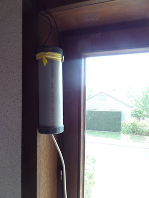

astro iris Geplaatst: 24 juli 2015 Auteur Delen Geplaatst: 24 juli 2015 Zoals je ziet heb ik de antenne verticaal opgesteld, alhoewel de Franse zenders horizontaal uitzenden. Maar de Waalse zenders zenden verticaal uit en die komen normaal het zwakst binnen, Nu zijn die goed verticaal en de Franse zenders komen sowieso sterk binnen. Met versterker zouden de zenders van antenne Bovigny ook maximaal kunnen binnenkomen. Egem is verticaal en ook daar geen probleem. Zal volgende week eens proberen met versterker wat dat geeft. Voor de Engelse zenders weet ik het niet, ik denk dat met de antenne binnen dat niet zal lukken. Welke norm van DVB-T die uitzenden ben ik het antwoord schuldig, dat laat ik over aan de kenners hier op de lijst. Link naar reactie Delen op andere sites Meer opties om te delen...

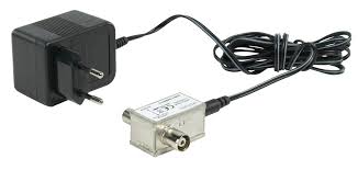

astro iris Geplaatst: 25 juli 2015 Auteur Delen Geplaatst: 25 juli 2015 Vandaag versterker aangesloten op antenne en.... geen signaal meer. Dan even handleiding van Metronic antenne bekeken en wat blijkt, in de handleiding staat dat je geen tweede versterker in serie kunt aansluiten , omdat de antenne dan geen 5 volt meer krijgt. Dus moet er toch een ingebouwde versterker in antenne zitten, vandaar waarschijnlijk dat ik van begin af al een heel goed signaal had, ondanks antenne binnen staat. Link naar reactie Delen op andere sites Meer opties om te delen...
sattv4iedereen Geplaatst: 25 juli 2015 Delen Geplaatst: 25 juli 2015 Of het nuttig is 2 versterkers na elkaar aan te sluiten, laat ik aan beroeps over, maar als je na je eerste versterker een power inserter steek, zal die dan alsnog de 5V krijgen, als je 5V zet op die power inserter. Ontvangst van de astra 3 satelliet met een selfsat h50D via de vu zero 4K.cd multiroom pakket met mz 102 en een vu uno 4k dvb-c fbc tuner met ci+ tv met een kaartje( telenet ). Gigablue bijgekomen voor sat en kabel.Informatie die ik geef, gaat over de Belgische situatie, tenzij anders vermeld| Link naar reactie Delen op andere sites Meer opties om te delen...

Crazy Sat Geplaatst: 26 juli 2015 Delen Geplaatst: 26 juli 2015 (aangepast) Vandaag versterker aangesloten op antenne en.... geen signaal meer. Dan even handleiding van Metronic antenne bekeken en wat blijkt, in de handleiding staat dat je geen tweede versterker in serie kunt aansluiten , omdat de antenne dan geen 5 volt meer krijgt. Dus moet er toch een ingebouwde versterker in antenne zitten, vandaar waarschijnlijk dat ik van begin af al een heel goed signaal had, ondanks antenne binnen staat. Hoi Astro Iris. Het zal wel zijn dat de johansson versterker die ik je gisteren meegaf niet gaat in combinatie met deze antenne. Jou antenne heeft bij nader inzien toch een ingebouwde versterker wat je een versterking geeft met een gain van 45 db. Wel leuk dat je dit even hebt willen testen , zo leren we ook bij. Het bijplaatsen van een extra versterker is bij jou dus zinloos. Bovendien wat je nu reeds ontvangt op de zolder is reeds prima , ik denk niet dat je nog zenders meer kan ontvangen. Heb nog even verder opgezocht en wat info gevonden omtrent deze antenne ( zie bijlage ) . Mooie antenne voor een dergelijke lage prijs. p570755-1.pdf 26 juli 2015 aangepast door Crazy Sat feedhunting , a crazy hobby ! Edison OS mio 4K UHD + Octagon SF8008 4K UHD + Dr.HD F15 + Edison OS mini + Technomate TM-5402 HD M3 CI , Moteck SG2100 + Deltastar 90 cm + Invacom C120 QDF-031 Quad lnb + SkyStar HD2,TBS5927 , en TT-budget S2-1600 kaart. Channel Master 180 cm schotel + ESX241 lnb voor C-band. DVB-T2 via Oostvleteren,Egem,Mont des Cats,Bouvigny en Doornik. Link naar reactie Delen op andere sites Meer opties om te delen...

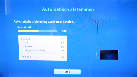

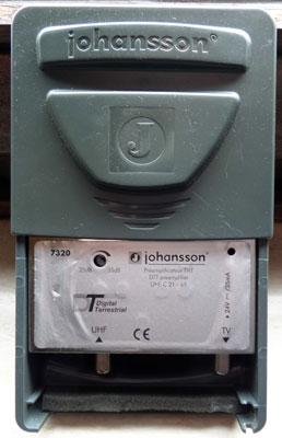

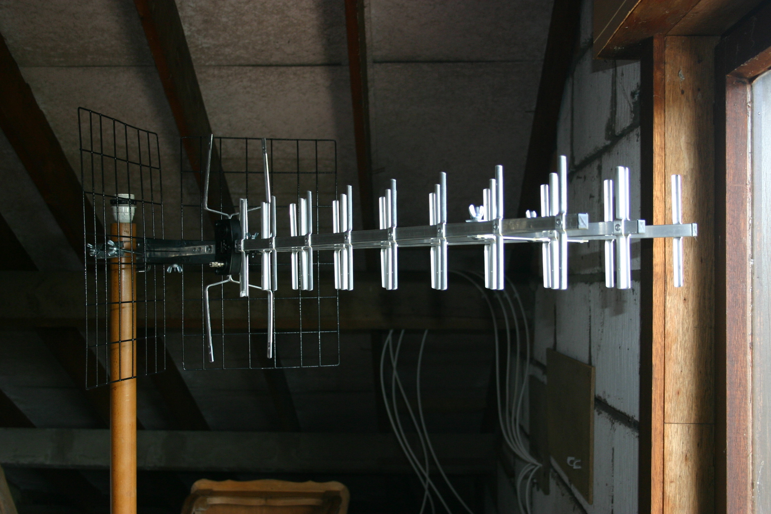

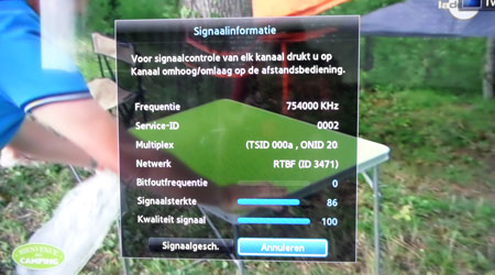

Crazy Sat Geplaatst: 13 augustus 2015 Delen Geplaatst: 13 augustus 2015 (aangepast) Deze morgen even uit pure interesse mijn "bierblikantenne" op zolder wat van plaats veranderd , gewoon een twintigtal centimeter verplaatst naar links tegen rand van de vensterkast in de hoop ontvangst te krijgen op de Waalse kanalen van Doornik. Enkel gebruik gemaakt van een johansson 7320 regelbare breedbandversterker ,deze op 35 db , gezet en een voeding van 24 volt. Daarna rechtreeks naar de Samsung TV. Groot was mijn verbazing toen ik een scan uitvoerde dat ik kanalen binnenkreeg op kanaal 56 (Doornik). Het resultaat was geweldig na de scan. Gevonden : 62 digitale kanalen , 47 TV en 15 Radio. Op alle FTA zenders , prachtig beeld. Zelfs meerdere Franse zenders in HD kwaliteit. Na het checken met de signaalmeter op alle zenders , signaalkwaliteit 100% . De signaalsterkte varieert volgens de ligging van de zendmasten. Signaalsterkte , Egem : 100% , Catsberg 100% , Bouvignies 92% en Doornik 86%. Ter info , ligging tot de desbetreffende zendmasten uit mijn woonplaats ( in vogelvlucht ) : Catsberg 9 km , Egem 42 km , Doornik 54 km en Bouvignies 58 km. Dit alles zonder een speciale DVB-T antenne ! Gewoon een zelfgemaakte "bierblikantenne" mooi verpakt in een stuk afvoerbuis , het oogt mooi , het kost praktisch niets , heb het genot gehad om er twee te mogen nuttigen en vrouwlief is tevreden want er slingert nergens nog een zoveelste antenne op het dak of rond de woning. Hierbij enkele screenshots die ik genomen heb. 13 augustus 2015 aangepast door Crazy Sat feedhunting , a crazy hobby ! Edison OS mio 4K UHD + Octagon SF8008 4K UHD + Dr.HD F15 + Edison OS mini + Technomate TM-5402 HD M3 CI , Moteck SG2100 + Deltastar 90 cm + Invacom C120 QDF-031 Quad lnb + SkyStar HD2,TBS5927 , en TT-budget S2-1600 kaart. Channel Master 180 cm schotel + ESX241 lnb voor C-band. DVB-T2 via Oostvleteren,Egem,Mont des Cats,Bouvigny en Doornik. Link naar reactie Delen op andere sites Meer opties om te delen...

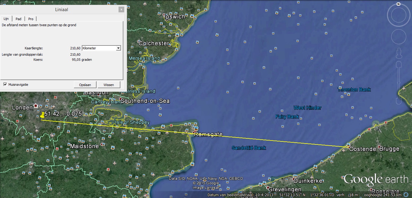

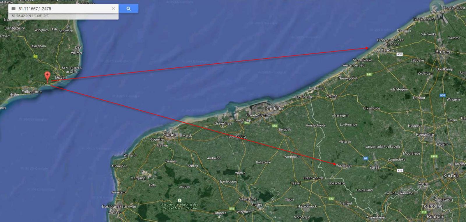

pollegazon Geplaatst: 14 augustus 2015 Delen Geplaatst: 14 augustus 2015 de Britten gebruiken dezelfde DVB-T norm als het vaste land. ze zijn dus perfect te ontvangen op het vaste land. bij analoge TV was er inderdaad een verschil, de frequentie van het geluid was anders dan bij ons. als het weer meezit dan reiken ze zelfs tot Gent. Christal Palace Londen is dat meestal, soms sudbury maar die heeft dezelfde frequenties als Telenet/norkring. met een buitenantenne horizontaal gepolariseerd zou je toch veel kans hebben. Kan je ook zeggen op welke lengte/breedtegraad die gericht moet worden ? Mijn locatie is de buurt van Oostende... Link naar reactie Delen op andere sites Meer opties om te delen...
astro iris Geplaatst: 14 augustus 2015 Auteur Delen Geplaatst: 14 augustus 2015 Vanuit jouw locatie is dat richting west, naar Dover , de coördinaten zijn voor de antenne Dover 51°6'41"N 1°14'51"E. Veel succes. Link naar reactie Delen op andere sites Meer opties om te delen...
Sprietje Geplaatst: 14 augustus 2015 Delen Geplaatst: 14 augustus 2015 (aangepast) De afstand is 210 km en de richting is 95 graden.Dat kun je zo zien via Google Earth. Even de kaart aanklikken. 14 augustus 2015 aangepast door Sprietje Link naar reactie Delen op andere sites Meer opties om te delen...
Crazy Sat Geplaatst: 14 augustus 2015 Delen Geplaatst: 14 augustus 2015 vanavond tijdens onweer had ik toch uitval op Bouvigny en wat beeldstoringen op Doornik. Tijdens een hevige bliksem viel signaal kwaliteit een fractie van een seconde op 0% en dan terug op 100% Ja , hier ook hoor. Even vlug gekeken tijdens de eerste bliksemsflitsen en tromgeroffel . Het signaal daalde enorm , maar het weer was ook uitzonderlijk slecht in de streek rond Doornik en vooral in de streek van Cambrai. Daar is een kleine ravage aangericht. Heb daarna ook wijselijk mijn installaties ( ook schotelontvangst ) van het net afgesloten. De atmosferische toestanden bepalen dus enorm de ontvangst van DVB-T ontvangst ook heb je een antenne op zolder. Zo ook met de ontvangst i.v.m. Dover , het kanaal is toch redelijk breed en wekelijks zijn ze daar geplaagd van atmosferische toestanden die wij op het vaste land niet opmerken. Het kanaal werkt ook als een "trekschouw" , vandaar dat de ontvangst vanuit Dover enorm wispelturig is. feedhunting , a crazy hobby ! Edison OS mio 4K UHD + Octagon SF8008 4K UHD + Dr.HD F15 + Edison OS mini + Technomate TM-5402 HD M3 CI , Moteck SG2100 + Deltastar 90 cm + Invacom C120 QDF-031 Quad lnb + SkyStar HD2,TBS5927 , en TT-budget S2-1600 kaart. Channel Master 180 cm schotel + ESX241 lnb voor C-band. DVB-T2 via Oostvleteren,Egem,Mont des Cats,Bouvigny en Doornik. Link naar reactie Delen op andere sites Meer opties om te delen...
Crazy Sat Geplaatst: 14 augustus 2015 Delen Geplaatst: 14 augustus 2015 Voor de Britse zenders is Christal Palace en Sudbury veel te ver. Ontvangst is mogelijk via Dover. Afstand naar Poperinge , +/- 100 km , naar Oostende iets meer. Jaren geleden had ik vanuit Poperinge er geen probleem mee , enkel is de ontvangst ontzettend afhankelijk van de atmosferische situatie op het kanaal enerzijds , anders is het ook zo dat de Britse zendmasten vooral hun zendrichting ( en zendkracht ) afstemmen op het binnenland . Maar met een goeie buitenantenne is het in Noord Frankrijk en het grootste deel van de Westhoek wel te doen. Specifiek voor deze zenders van Dover maakt Unitron uit Poperinge ( Johansson ) antenneversterkers. https://en.wikipedia.org/wiki/Dover_transmitting_station feedhunting , a crazy hobby ! Edison OS mio 4K UHD + Octagon SF8008 4K UHD + Dr.HD F15 + Edison OS mini + Technomate TM-5402 HD M3 CI , Moteck SG2100 + Deltastar 90 cm + Invacom C120 QDF-031 Quad lnb + SkyStar HD2,TBS5927 , en TT-budget S2-1600 kaart. Channel Master 180 cm schotel + ESX241 lnb voor C-band. DVB-T2 via Oostvleteren,Egem,Mont des Cats,Bouvigny en Doornik. Link naar reactie Delen op andere sites Meer opties om te delen...
