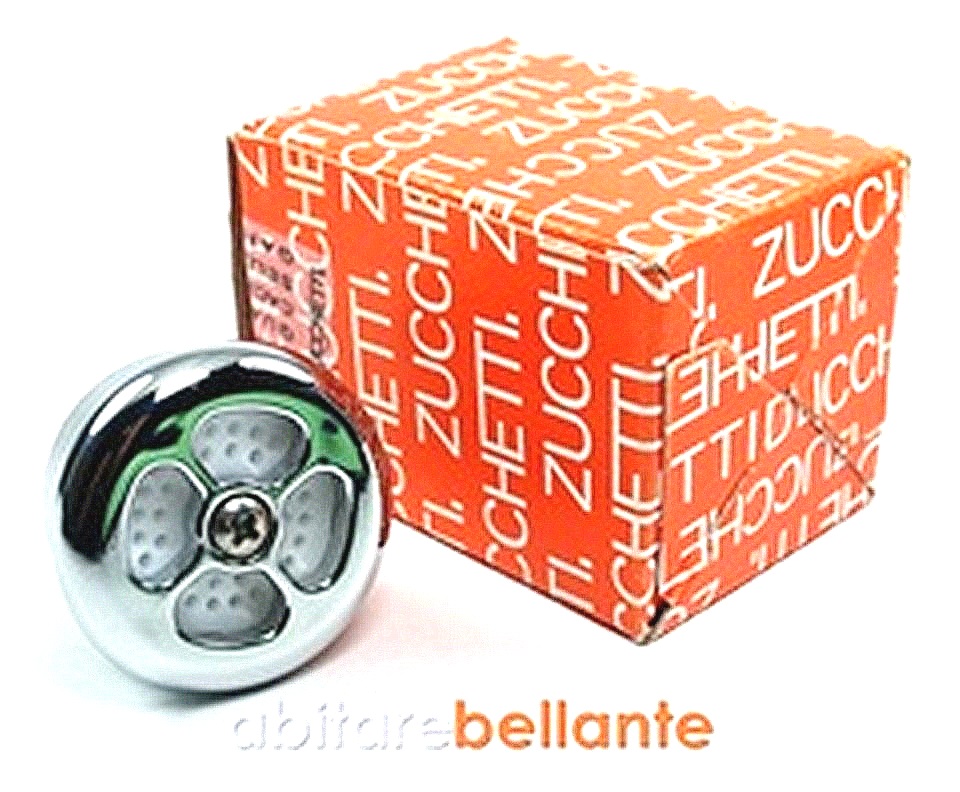

De afbeelding is niet erg duidelijk dus het kan een Phillips of een Pozidriv kruiskop zijn.
Gebruik een passende schroevendraaier dan is het schroefje onbeschadigd uit en in te draaien.
Vult u rustig aan !!!
Hey
Iedereen bedankt voor de reacties. Probleem is niet het schroefje. Komt gemakkelijk los, alsook het omhulsel.Wat er echter niet zomaar uitkomt is het inwendige deel(waar het filtertje inzit). Wat ik uit de afbeeldingen niet kan opmaken is of hier nog een schroefdraad op zit of je dit met kracht eruit moet trekken...(op de afbeelding van Sprietje zie je wel dat het een geheel vormt met schroef op)

Als je nog eens naar bericht #9 van Con kijkt zie je de afbeelding met een O ring, geen schroefdraad dus.
Dan is het een kwestie van beetpakken dat ding en net als bij de tandarts trekken alsof er een kies verwijderd moet worden. ;)
Gezien die dingen los te koop zijn zal onbeschadigd demonteren niet altijd lukken dus zal er wel enig geweld nodig zijn.

Niet juist, er zit een kunststof schroefdraad op.
Ik denk dan ook dat het verstandiger is om het
schroefje er weer in te draaien anders bestaat
de kans dat de huls draait van het binnenwerk.
Je kunt overwegen om een punttang in 2 van
de 4 uitsparingen in de mousseur aan de
onderkant te steken en dan draaien.
Dan beschadig je het minst.
