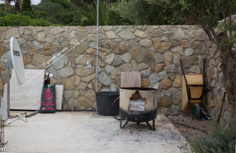

Htc Geplaatst: 23 juli 2020 Auteur Delen Geplaatst: 23 juli 2020 40 minuten geleden, ceesv zei: Of de afscherming zit niet goed vast in een van de pluggen, of je hebt een defect op een van de uitgangen van je LNB. Draai op je lnb de 2 kabels eens om en kijk eens wat er gebeurt? Gebruik anders eens een van de vrije uitgangen. Hello Cees, Ik deed wat je vroeg en verwisselde de uitgangen maar geen verschil. Echter toen ik besliste de F connector te vervangen was alles in orde. Bedankt voor de hulp. Gelukkig heb ik de coax kabel niet vervangen dank zij jullie! Nu ben ik nog altijd benieuwd naar de technische verklaring waarom het opzetten van een tweede aan de LNB aangesloten TV er voor zorgt dat het signaal sterker wordt? en zoek ik nog een satelliet vinder die degelijk is. Maar hier is geen haast bij 🙂 Groeten Hans Link naar reactie Delen op andere sites Meer opties om te delen...
Htc Geplaatst: 23 juli 2020 Auteur Delen Geplaatst: 23 juli 2020 34 minuten geleden, Sprietje zei: De gelige coaxkabel zit toch niet aangesloten? Zo te zien hangt de F-connector alleen met de buitenzijde tegen de F-plug Haha Sprietje, Tof dat je weeral eens reageerde! De gelige coax was wel aangesloten maar de foto was daar niet duidelijk in. De F connector was echter door warmte, water of wat dan ook vastgeklit aan de kabel en door hem te vervangen en de kabel dus wat korter te maken was ineens alles OK. Bedankt voor de hulp. Dit even terzijde maar weet dat je hier in Tarifa bij mijn vrienden een begrip bent. Ze hebben zoals reeds meegedeeld allemaal een TV Vlaanderen satelliet en ik heb die installaties altijd gedaan met hulp en info die ik van jou kreeg. Iedere keer dat er een probleem is zeggen ze me dat ik dringend 'Sprietje' (en dan lachen ze zich een breuk omdat dat zo een gekke naam is) moet contacteren om het probleem op te lossen 🙂 Mijn welgemeende dank daarvoor 🙂 Groeten Hans Link naar reactie Delen op andere sites Meer opties om te delen...

Moderator ceesv Geplaatst: 23 juli 2020 Moderator Delen Geplaatst: 23 juli 2020 1 uur terug, Htc zei: u ben ik nog altijd benieuwd naar de technische verklaring waarom het opzetten van een tweede aan de LNB aangesloten TV er voor zorgt dat het signaal sterker wordt? Wanneer de kabel door corrosie geen goed contact maakt, wordt de voedingspanning van de lnb, komende van de ontvanger te veel gedempt. Bij een LNB met meer gebruikers zorgt de andere ontvanger dan voor voldoende voedingspanning, waarna je dan plotseling wel beeld hebt op de aansluiting met de hoge kabel weerstand. Gaat niet bestaat niet! 65" 4-K OLED, Vu+ Duo 4K SE BT, Vu+ Solo 4K, Rebox-8500, Rebox-8000, Wavefrontier T-90, Satlook Digital NIT, Megasat HD5 Combo Gebruik je een advertentie blocker? Maak dan een uitzondering voor onze website. Zonder advertentie (inkomsten) kan deze site niet voortbestaan. Link naar reactie Delen op andere sites Meer opties om te delen...
Htc Geplaatst: 23 juli 2020 Auteur Delen Geplaatst: 23 juli 2020 56 minuten geleden, ceesv zei: Wanneer de kabel door corrosie geen goed contact maakt, wordt de voedingspanning van de lnb, komende van de ontvanger te veel gedempt. Bij een LNB met meer gebruikers zorgt de andere ontvanger dan voor voldoende voedingspanning, waarna je dan plotseling wel beeld hebt op de aansluiting met de hoge kabel weerstand. Top Makes sense! Groeten Hans Link naar reactie Delen op andere sites Meer opties om te delen...
