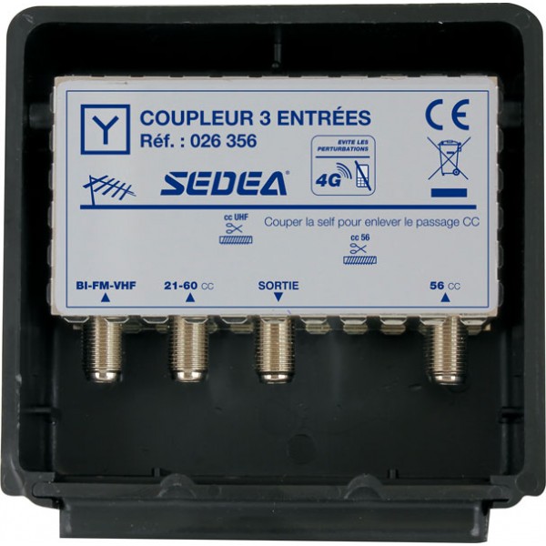

Gevonden op de site van Sedea, maar denk dat dit een versterker is en geen koppelfilter.
Het is wel degelijk een koppelfilter waarbij je met één antenne alleen kanaal 56 kan ontvangen en op de andere wordt kanaal 56 onderdrukt.
Beide ingangen zijn regelbaar qua versterking/demping t.o.v. elkaar.
Met de analoge TV was dat beslist noodzakelijk om storing te voorkomen. Of dat met de digitale DVB-T nog nodig is, weet ik niet. Ik dacht eigenlijk van niet.
Maar dit koppelfilter kan dus gebruikt worden voor een vaste antenne richting Doornik want die zendt (alleen) uit op kanaal 56 en een tweede antenne voor de rest.
Als die tweede draaibaar is kan die voor zowel Frankrijk als voor de VRT gebruikt worden (en ev. Engeland).
Mooier zou zijn nog een derde antenne richting Egem, maar dan heb je een koppelfilter voor drie antennes nodig.
aangepast door Alex1970

Is dit het?
Deze vond ik ook met Google zoekopdracht 'koppelfilter DVB-T'.
Maar is een koppelfilter voor 1x VHF en 2x UHF. De VHF- aansluiting zal jr voor TV niet gebruiken.
Ev. voor DAB, maar ik zou daarvoor helemaal apart een coax-kabel gebruiken.

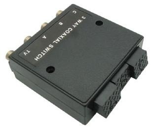

Het wordt allemaal niks met die koppelfilters. Die geven alleen maar een hoop verliezen. Kies dan voor een handbediende schakelaar waarmee je tussen twee of drie antennes kunt kiezen.
Dit is eentje met 3 ingangen en ook degelijk een koppelfilter (coupleur).
Dat is er één voor k56 met VHF ingang erbij, die gebruik je dus niet zoals ik al eerder zei.
Ik had wel wat anders van jou verwacht.
Die schakelaar geeft ook verliezen en het gebruiksgemak wordt er niet beter van.

Sprietje, het is wat zoeken wat de beste oplossing is, zo'n switch lijkt me niet echt handig. Dat er een licht signaalverlies zal zijn is te begrijpen, maar het signaal is ruim voldoende. Ik pak hier zelfs alles binnen, soms heb ik op de verst afgelegen mast van Bouvignies wat flauwer signaal, maar ik krijg diezelfde zenders binnen aan 100% via Catsberg, ook met Egem en Doornik geen probleem.
Als je 2 volledige dezelfde banden gaat koppelen, verlies je 3,5dB signaal.
Als je 3 volledige dezelfde banden gaat koppelen, verlies je 4dB signaal.
Het gaat dan om bijv. twee maal de VHF-band of twee maal de UHF-band.
Met een handbediende schakelaar verlies je 0,5dB.
