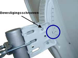

Sprietje Geplaatst: 30 juli 2015 Geplaatst: 30 juli 2015 Beste pel Is het echt een Triax 64 die je moet verschuiven om de elevatie te veranderen of is het een ander merk?

pel Geplaatst: 30 juli 2015 Auteur Geplaatst: 30 juli 2015 Beste pel Is het echt een Triax 64 die je moet verschuiven om de elevatie te veranderen of is het een ander merk? Ik ben bang dat ik me ook heb vergist... Zelf het dak op gaan om te kijken is helaas geen optie meer, vroeger wel. Maar m.i. ging het om een Visiosat schotel, ook ong. 64 cm. Ik weet het niet zeker, maar ik meen dat die dingen ovaal waren. Als het een kwestie mocht zijn van beter uitrichten: dan moet ik er iemand bijhalen. Dat gaat m.i. toch gebeuren want na de zomervakantie komt er een handelaar die i.v.m. de overstap april 2016 naar de Nederlandse HD-zenders (SD-zenders verdwijnen) EN omdat ik graag ook de Engelse zenders erbij wil, het volgende moet installeren: Een Fuba 65 cm schotel met daarin de Canal Digitaal Triple LNB Quad. 4 aansluitingen, schakelaars zitten in de LNB. Deze LNB zou bij de 60-70 cm schotels passen volgens de winkel. Deze keuze is op hun advies. Die schotel moet toch opnieuw uitgericht worden. Zou natuurlijk kunnen dat HD-blokkerig beeld op Astra 3 blijft (het zijn vooral de regionale zenders die dat geregeld doen en in mindere mate wat minder geregeld Veronica HD en RTL 8 HD) Schakelt dan de nieuwe LNB nog niet goed, dan ligt het m.i. aan de coax (teveel verlies) en valt soms de Astra 3 totaal weg en blijft dat zo met een nieuwe LNB, dan kan ook de ontvanger zelf de schuldige zijn, denk ik. Overigens: wat ik niet begrijp in het menu voor de LNB's is dat daar 22 KHZ altijd op "uit" staat en ook niet "aan" is te zetten. Zou DAT ook een deel van het probleem kunnen zijn?

Sprietje Geplaatst: 31 juli 2015 Geplaatst: 31 juli 2015 Beste pelJe hebt het over een Fuba DAA650. Dat is een hele mooie degelijke schotel van aluminium met een smalle lnb-klem die ook te gebruiken is voor de triple-lnb.Fuba heeft ook een 78cm schotel, de DAA780 maar die is volgens mij ongeschikt voor de triple-lnb omdat die groter is dan een Triax 78.Een Triax 78 is 70cm breed en 78cm hoog.Een Fuba 78 is 74,5cm breed en 84,5cm hoog.Bij een Triax 78 wijken de brandpunten van de drie satellieten al redelijk af, bij een Fuba 78 nog meer en ik denk dan ook niet dat een triple-lnb daar nog op gaat passen.Maar een Fuba 65 heeft met zijn zelfde afmetingen wel een hoger rendement dan een Triax 64, namelijk ongeveer 4,5% meer en geeft daarom ook 0,26dB meer versterking.
