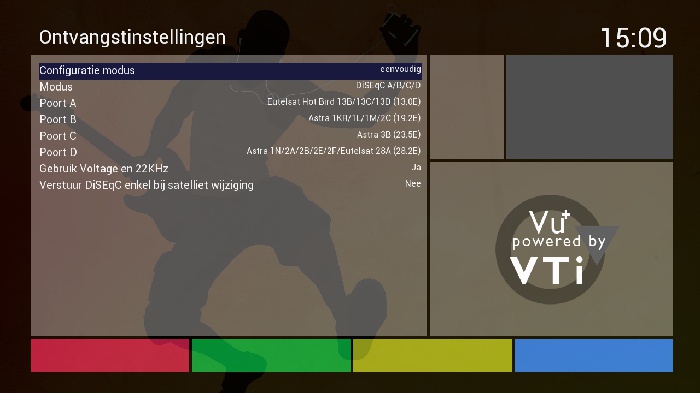

Mijn disecq instellingen staan op eenvoudig met poort A: 19,2 en poort B: 23,5

Hallo Sprietje, ik heb volgende opstelling:
Schotel: Wavefield WV80SHDS
LNB: inverto black pro quad monoblock 23mm. 4,3° voor 80cm schotel
Locatie = Aalst
Het smartcardnummer kan ik niet onmiddelijk tergvinden in het menu. Ik probeer even andersom...
