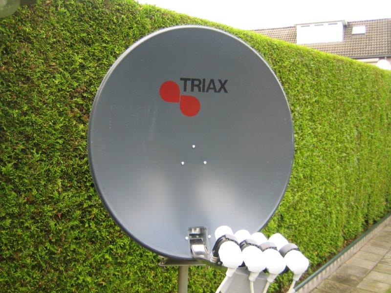

dutchandrew Geplaatst: 4 augustus 2015 Geplaatst: 4 augustus 2015 Rolando ik zou zeggen kijk hier eens wat betreft de installatie: https://www.sat4all.com/forums/topic/267237-triax-78-met-multiblock-4-lnbs-plaatsenduidelijke-uitleg-met-fotos/page-1 Ik zou overigens, als je de mogelijkheid hebt, wel een triax 88 plaatsen. Sprietje kan je dat het ongetwijfeld stap voor stap uitleggen hoe je dat het beste kunt doen.

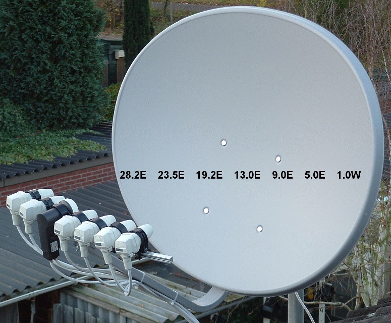

Codx Geplaatst: 4 augustus 2015 Geplaatst: 4 augustus 2015 Wat sprietje bedoelt is dat de meeste installateurs een broertje dood hebben aan rekenen en precies werken. Wellicht is ook onkunde een issue. Zij lijken gericht te zijn op het bevestigen van 1 LNB of behuizing waar alles al goed staat - uitrichten - klaar. Voorzover ik weet zijn er geen quadriple LNB's (dus een behuizing waar 4 LNB's juist gepositioneerd zijn). Wat een onzin, juist een schotel installateur is de enige aangewezen persoon om dit soort klusjes te doen. SCHOTEL: 1,2 Mtr 50E-55W / 60cm Astra 19/23 / Airspy R2 SDR 24-1800 Mhz RECEIVERS: Dreambox 920 UHD/DM8000/800SE / VU+ Ultimo 4K Sat & Kabel & T2 / Rpi2 ADS-B FlightFeeder IPTV: KPN Glas (AoN) 1 Gbit & IPTV KPN plus+ TV box / Android 4K IPTV box / Kodi & Plex / 100+ TB Storage

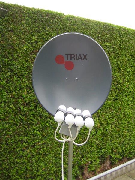

Sprietje Geplaatst: 4 augustus 2015 Geplaatst: 4 augustus 2015 Zo kan de multifocus schotel de Maximum E-85 er uit zien.

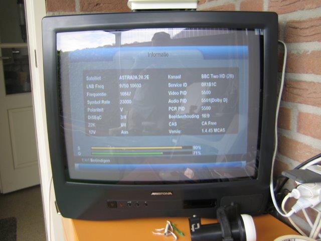

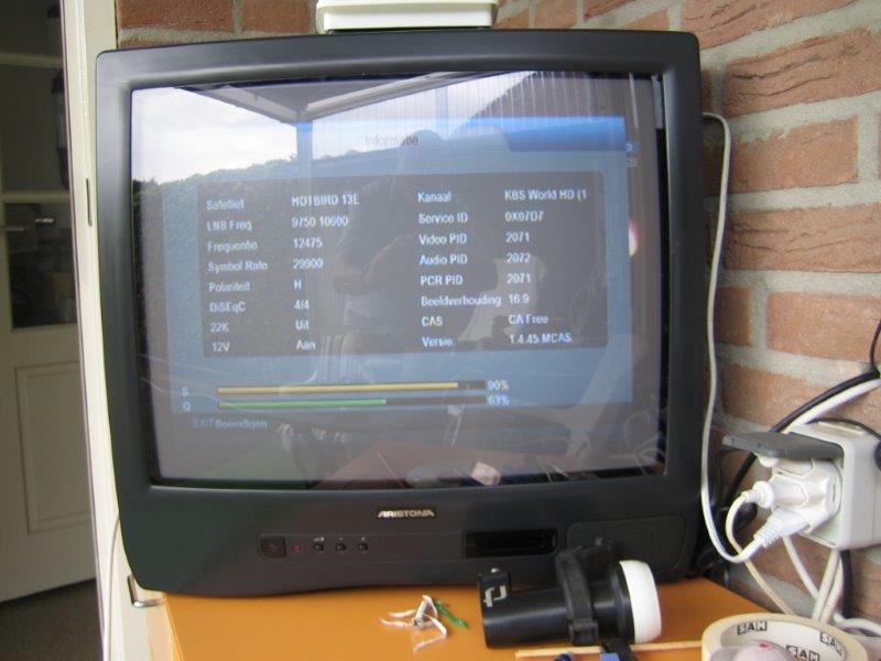

satkijker Geplaatst: 4 augustus 2015 Geplaatst: 4 augustus 2015 Nee, met de Multytenne is de zender KBS niet ontvangen op de Hotbird. Dat is een HD-zender met transponderspecificaties 12476H, DVB-S2, 8PSK, 29.900, fec 3/4. Daar heb je echt een Triax 88 voor nodig. Ik zou graag willen weten of iemand de zender KBS met een Triax 78 met multirail in Nederland kan ontvangen. Ik denk het niet. Hoi, Ik heb het hier getest met een Triax 64 en een Triax 78 en met beide ontvangst. Op de 78 de lnb moeten verstellen voor de Hotbird, de rail is voor een 64 afgesteld. Van horen zeggen of zelf uitgeprobeerd?

hereberie1234 Geplaatst: 8 augustus 2015 Geplaatst: 8 augustus 2015 @ sprietje De Multytenne kan wel degelijk bijna alle hotbird zenders ontvangen ook de KBS op12476 H . Ik heb 66% kwaliteit dzw geen enkel probleem . De enige zender die ik niet kan ontvangen is SRF info 12399H . Vroeger had ik deze wel , maar door fijntunen op maximaal signaal 23.5 is de hotbird niet meer optimaal ingesteld . (de multytenne is een compromis schotel ) Dit was nodig om voor Discovery Channel een beetje reserve bij te hebben deze zit rond 63% (level technomate ) . Veel hangt ook af van de gebruikte ontvangen , Crazy Sat kent deze kwaliteiten dan ook als geen ander. De juiste lnb koppen en de de juiste ontvangen kunnen wel degelijk het verschil maken . Ik ben van mening dat de tuner en de lnb de belangrijkste twee zijn wat kosten betreft. Alles is 3 x duurder dan de de rest . Ik heb bijvoorbeeld voor mij technomate 390€ betaald voor een combo , de sab combo kost 89€ . die 300 euro moet toch ergens zitten ? herberie 1234
