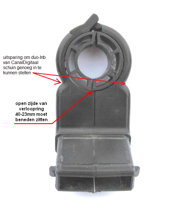

OK, dat is een Triax 64 en de lnb is een duo-lnb voor een 60cm-schotel. Die combinatie is dus in orde.
Wel zie ik dat de signalen nagenoeg parallel aan de muur lopen.
Zou jij eens met dishpointer willen kijken hoe de signalen van de Astra 19,2 lopen? http://www.dishpointer.com/
Je volledige adres invoeren en de satelliet kiezen en dan zover mogelijk inzoomen.
Ik denk dat het net gaat maar je moet rekening houden dat die dakgoot ook signaal tegen houdt. Het zou leuk zijn als je die afbeelding op het forum plaatst met coördinaten niet verder dan twee cijfers achter de komma.
Verder zie ik dat de kop van de Astra 19,2 in de klem staat. Beter is als de kop van de Astra 23,5 in de klem te zetten maar ik ben bang dat je hem dan niet schuin genoeg kan zetten omdat je lnb-klem geen taille heeft, zie bijlage.
In Emmen moet de duo-lnb 9,5 graden schuin staan, d.w.z. de linker kop die nu vrij hangt hoger. Jij hebt hem horizontaal staan en dat is niet goed.
Als je de kop van de Astra 23,5 in de klem zet, moet de kop van de Astra 19,2 natuurlijk lager staan. Wel moet de schotel dan iets naar het oosten gedraaid worden en moet de elevatie 1 graad omlaag.

Als ik naar de foto kijk zit de Astra 19.2 lnb in de houder geklemd.
Dit is niet ideaal maar ik zie ook dat de Astra 23.5 lnb te laag staat. Die moet hoger dan de 19.2 lnb staan als je 19.2 in de houder monteert.
Als TS de lnb een 10 tot 12 graden links om draait zal het signaal wel beter worden dan de 40% die nu gehaald wordt op de Astra 23.5
De muur en /of dakgoot zal geen probleem opleveren voor de Astra 23.5. Astra 23.5 staat tenslotte een 4,3 graden meer verwijderd van de muur dan de Astra 19.2  en Astra 19.2 heeft geen of nauwelijks last van de muur want die heeft nog een enigszins redelijk signaal.
Alleen de lnb een beetje kantelen totdat maximaal signaalsterkte bereikt is moet toch wel een sinaal kunnen geven van een 80%
Beter is het natuurlijk om de Astra 23.5 in de klem te monteren en opnieuw uit te richten en vervolgens dan de Astra 19.2 een 10 tot 12 graden lager te zetten.

Bedankt voor de reacties! Ik heb de foto zoals gevraagd. Dat maakt het lekker overzichtelijk. Ik heb nu dus eigenlijk twee keuzes:
  • De LNB omdraaien zodat de Astra 23.5 in de klem zit, opnieuw uitrichten en de hoek aan te passen;
  • De LNB in de huidige klem laten, en de hoek aanpassen naar 9.5 graden;
Welke is het slimst? Ik begrijp dat het verwisselen van de LNB het beste is. Maar dat dit waarschijnlijk niet gaat passen?

Je muur zit niet in de weg.
Astra 19.2, Astra 23.5 en Astra 28.2 is vanaf die plaats aan de muur te ontvangen als er verderop geen obstakels staan, bomen etcetera ..
Mogelijk dat de Hotbird op 13.0 niet te ontvangen is maar dat kan je nog even controleren met dishpointer.
Voor nu zou ik echter willen adviseren om je lnb voor Astra 23.2 in de houder te monteren voor het maximaal haalbare signaal.
Je regen reserve  wordt daarmee verhoogd dus minder snel uitval van beeld als de weersomstandigheden het signaal in de weg gaan zitten.
