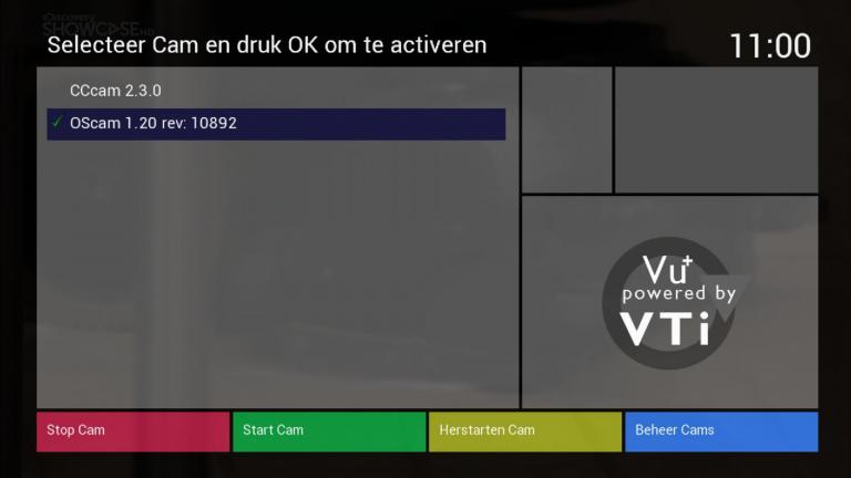

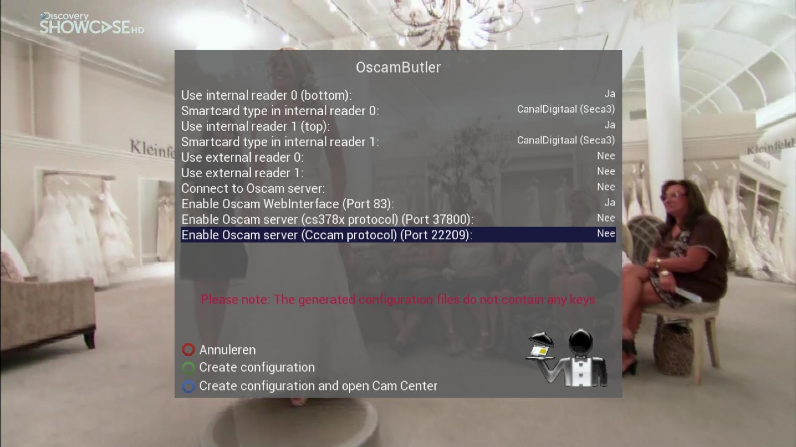

Ga nu naar Menu - Applicaties - OscamButler en vul daar de gegevens in zoals in de bijlage of met welke andere kaart(en) dan ook.
Druk hierna op de blauwe toets, VTI Cam Center wordt nu geopend.

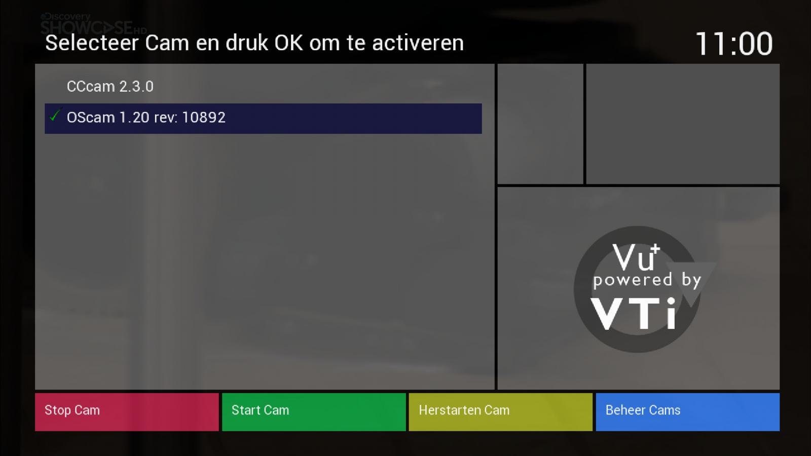

Als CCCAM al in gebruik was zie je het beeld zoals in de bijlage.
Als CCCAM is ingeschakeld (groen vinkje), selecteer deze en druk op de rode toets (Stop CAM)
Selecteer Oscam 1.20 en druk op de groene toets (Start CAM).
Verlaat VTI Panel en als het goed heb je nu beeld op de gecodeerde kanalen.

Wat heb je in de Oscam Butler ingevuld? Maak er eventueel een Screenshot van.

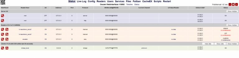

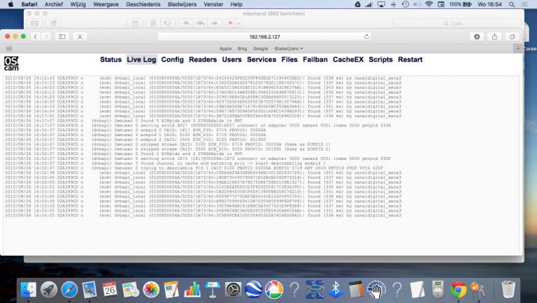

Start de Oscam Webinterface op? Zo ja, zijn er foutmeldingen.

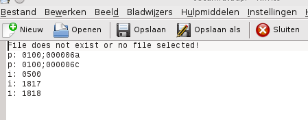

en in de dvapi <> daar hoort in te staan
P: 0100:00006C

Tot ik de raad van Tonskidutch volgde en met DCC de nodige aanpassingen deed: en wat raad je? het werkt !

B.o.t: het duurde even voor ik doorhad dat je in DCC rechts moet klikken op het mapje om te kunnen 'editen'
eens ik dat onder de knie had, was de aanpassing een fluitje van een cent
