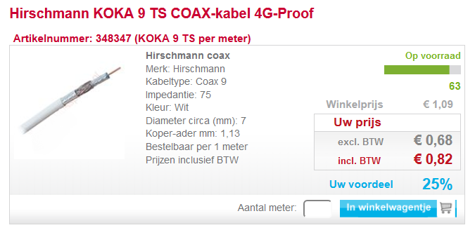

De Belden H125 is een goede coaxkabel. Toch zou ik deze zelf niet meer kopen vanwege de 4G straling. Koop liever een coaxkabel met drievoudige afscherming zoals de Hirschmann KOKA 9 TS, zie bijlage.
Die koop je in Nederland al voor €0,82 per meter.

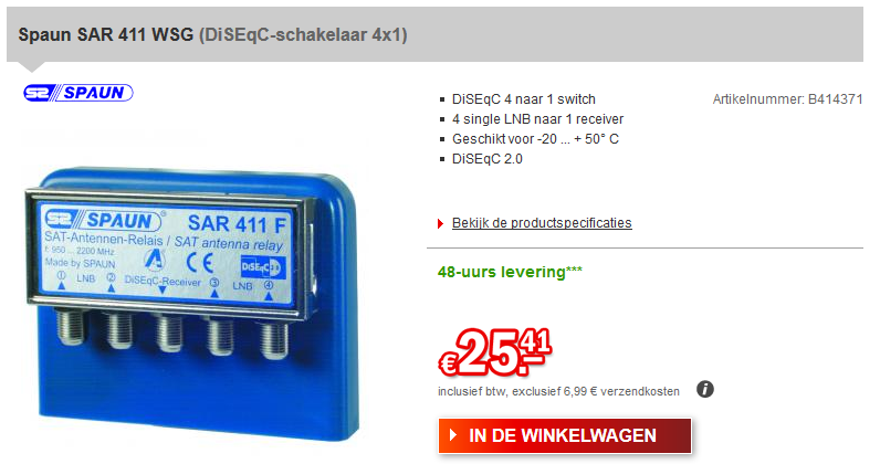

Ik bedenk me net dat ik ook een switch 4/1 nodig heb. Hang ik deze buiten of binnen en welke is dan een goede?
Thx.

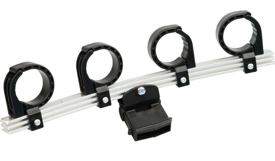

Voor Merksum heb ik het volgende voor je uitgerekend voor een Triax 88:
Monteer de rail zodat het gat in het midden in de onderste groef zit.
Stel de koppen van de lnb's af op 5-6mm van de lnb-houders.
Zet de lnb-houder van de Astra 19,2 op 3mm van de lnb-arm.
Stel de lnb's in op de volgende afstanden:
de koppen van de Astra 19,2 en 23,5 tegen elkaar.
de koppen van de Astra 28,2 en 23,5 2mm van elkaar.
tussen de Hotbird 13 en Astra 19,2 op 78mm, d.w.z. gemeten aan de voorzijde van de lnb van kuiltje tot kuiltje.
Stel de rail 10,9 graden schuin, d.w.z. de kop van de Hotbird moet 37mm lager staan dan de kop van de Astra 28,2. Meet dit met een waterpas en een vulling 37mm die je op de kop van de Hotbird legt.
Stel de skew van de lnb's als volgt in:
Hotbird 13 op 7 graden
Astra 19,2 op 5 graden
Astra 23,5 op 8 graden
Astra 28,2 op 11 graden
d.w.z. met de wijzers van de klok meegedraaid als je naar de binnenzijde van de schotel kijkt t.o.v. verticaal.
Stel de elevatie van de schotel in op 29,4 graden om de Astra 19,2 te vinden.
Als je deze gevonden hebt, dan de schotel afstellen op de Astra 23,5 want de lnb van de Astra 19,2 staat er 3mm naast. Stel dit met de grootste presicie af want dit bepaald ook de kwaliteit van de overige satellieten.
