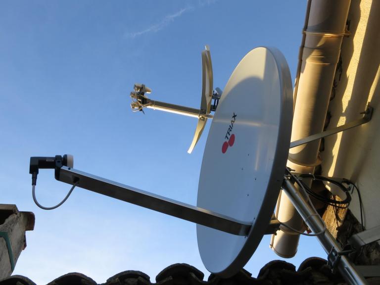

In Bize-Minervois moet de schotel elevatie op 33,9 graden afgesteld worden om de Astra 28,2 te vinden.

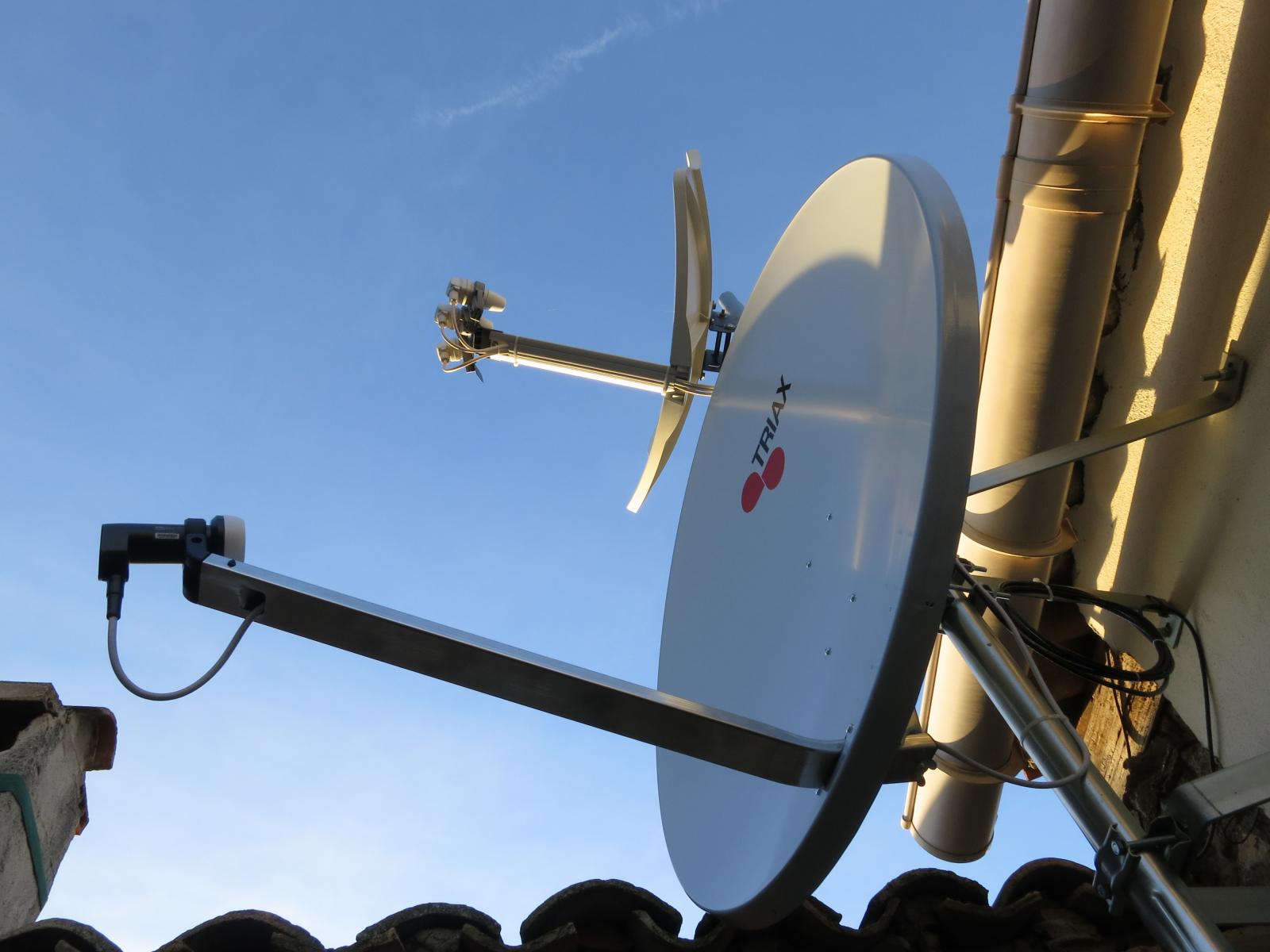

Stel de kop 5-6mm van de lnb-klem af, zie bijlage 2.

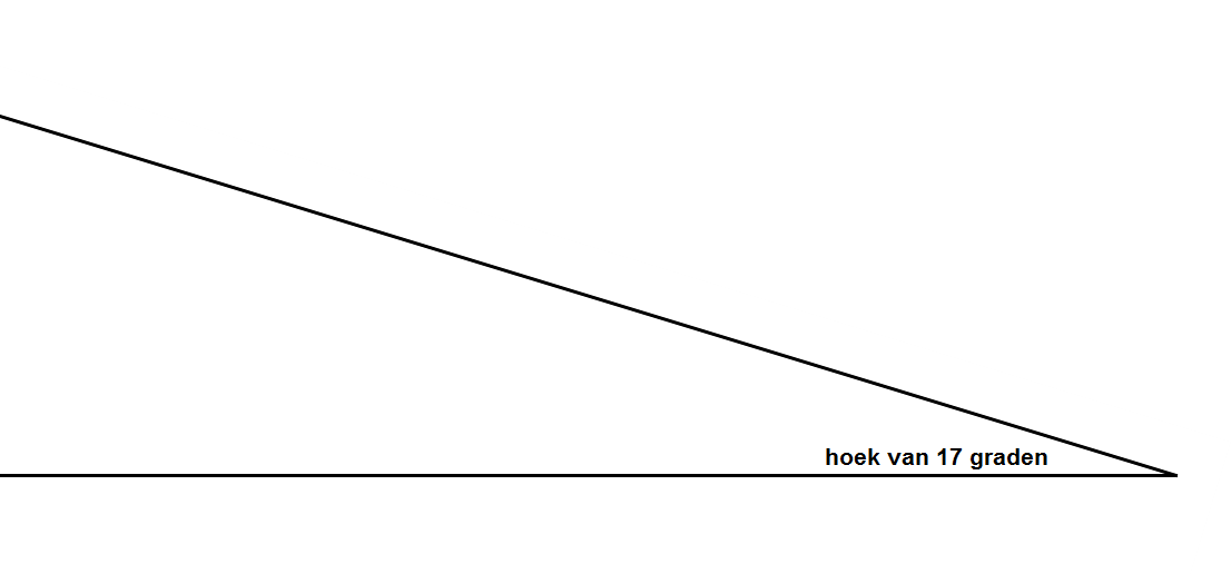

De lnb-skew moet op 17 graden ingesteld worden, d.w.z. als je naar de binnenzijde van de schotel kijkt met de wijzers van de klok meegedraaid t.o.v. verticaal, zie bijlage 3
De Astra 28,2 staat waar vandaag en morgen de zon om 10:18uur staat. Gebruik hier voor de plakbandmethode.
De plakbandmethode werkt als volgt:
Span een stuk schilderstape van precies boven op de schotel tot midden over de lnb. De bovenzijde van de schotel bepaal je door er een waterpas horizontaal op te leggen en op het raakpunt even een streepje te zetten.
Zet de schotel een klein beetje los zodat je hem net kunt draaien. Draai de schotel op de aangegeven tijd zodat de schaduw van de zon precies midden over de lnb-arm loopt, zie bijlage 1.
Nu de elevatie en eventueel de draairichting nog een fractie bijstellen zodat je maximale signaalkwaliteit hebt, niet op signaalsterkte.
aangepast door Sprietje

Beste Sprietje,

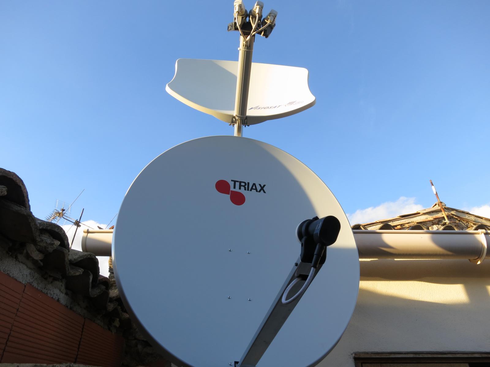

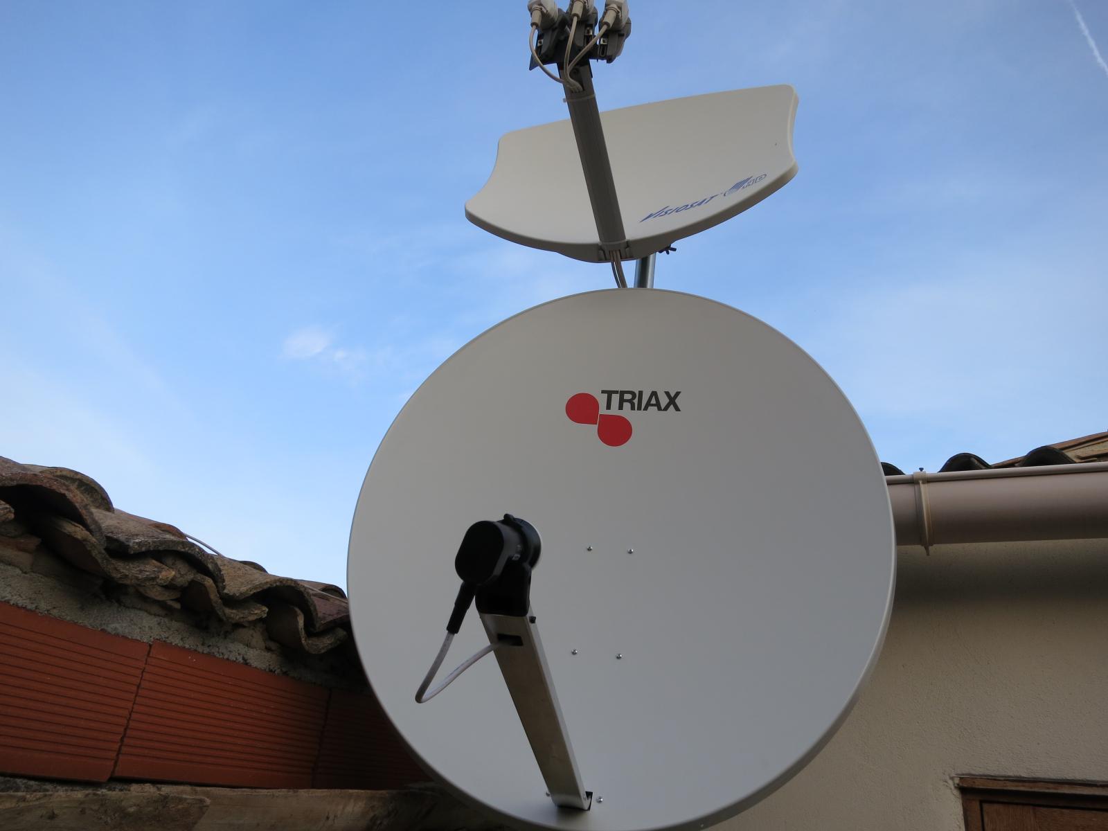

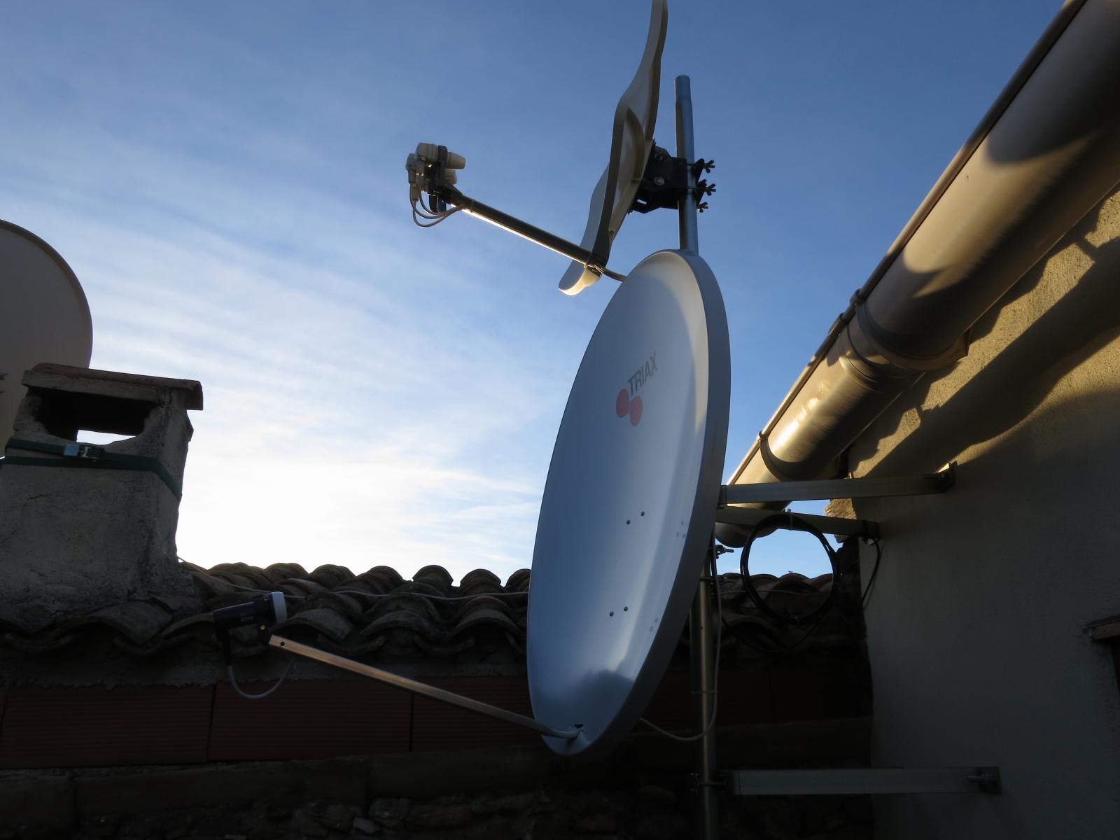

Alles staat perfect uitgericht, met als resultaat,....de te ontvangen zenders worden allemaal weergegeven.
Bedankt voor het advies!!
Beste rovapo
Mooi dat je de schotel zonder problemen kon afstellen op de Astra 28,35, het midden tussen de 28,2 en 28,5.

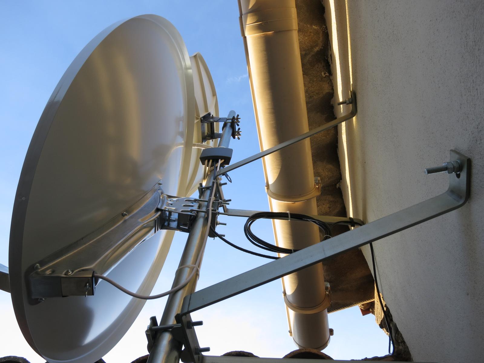

Ik zie dat je de mastklem zodanig hebt gemonteerd, dat hij voor het lage elevatiebreik staat dat loopt tot 34 graden en dat terwijl jij een elevatie nodig hebt van 33,9 graden. De mastklem zit nu helemaal bovenin bijna aan het einde van de groef.
De volgende keer kun je de mastklem beter omdraaien zodat je het elevatiebereik van 23-48 graden gebruikt. Dan zit je halverwege de groef en zit de schotel niet zo hoog op de schotelsteun bevestigd, zie bijlage.
Ik neem aan dat je de BBC enz. goed kunt ontvangen?
Bedankt voor de foto's.
Beste Sprietje,
Ik had te laat door dat je de mastklem ook op een andere manier kan monteren, alle Freesat zenders zijn goed te ontvangen!!
