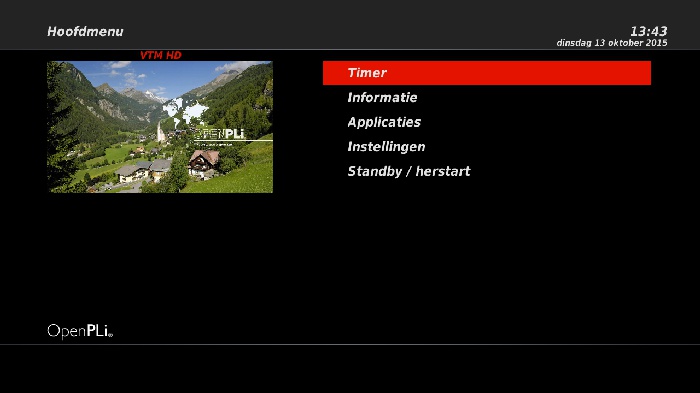

ook geen beeld alleen maar beeld op de menu instellingen
hij heeft ook signaal op zijn vu+duo2 maar geen beeld ...ook geen vrije zenders

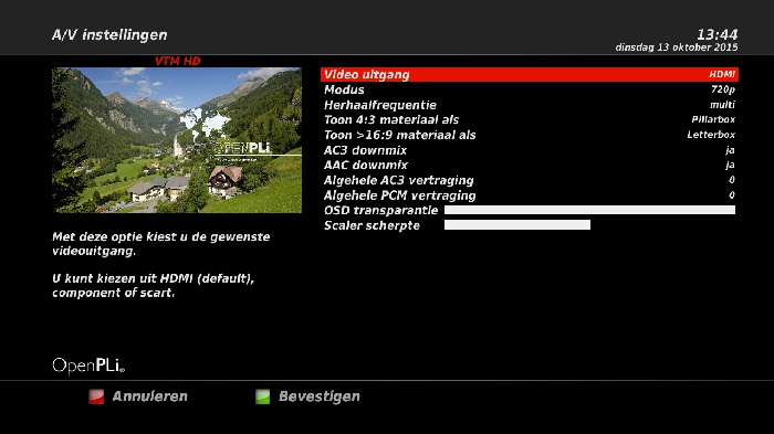

Gokje? Staat de hdmi op 1080I terwijl de tv maar 720P aankan?
Probeer (indien mogelijk) of je via een stream op de computer nog beeld krijgt.

alleen beeld van de menu instellingen

Als de TV over HDMI wel de menu's weergeeft is de HDMI kabel en verbinding OK. Zou het dan eerder in de tuner hardware gaan zoeken. Misschien een idee om de box even helemaaal stroomloos te maken. Dan even openen en de tuners even uit en weer in-klikken. Dan een FTA zender zoeken en kijken of er weer beeld en/of signaal uitslag komt...
dit is echter allemaal al toegepast maar helaas geen beeld
zelfs niet op vrije zenders ...alleen maar signaal
denk dat er toch wat anders aan de hand is met deze vu duo2
