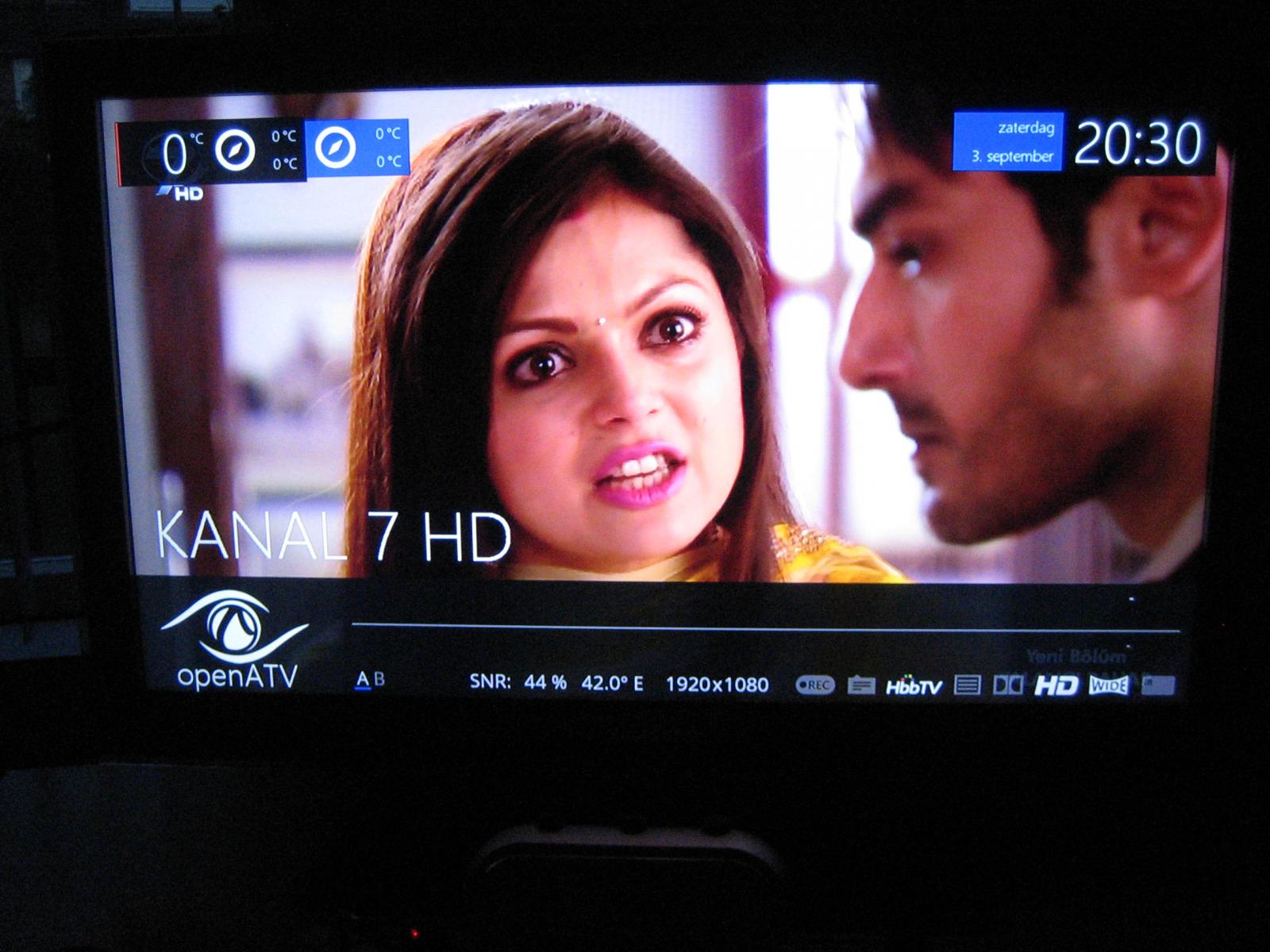

habertürk show hd kanal7 hd en van ülke tv hd ook beeld? En zal het mij vanuit Enschede-oost ook lukken denk je?
De door jou genoemde HD zenders van de (4A East beam) waarschijnlijk niet.
De SD versie van de zenders (3A/4A West beam) zal geen probleem moeten zijn.

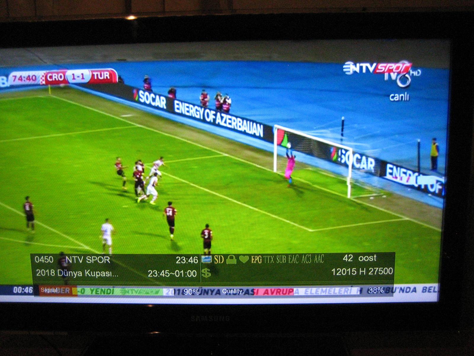

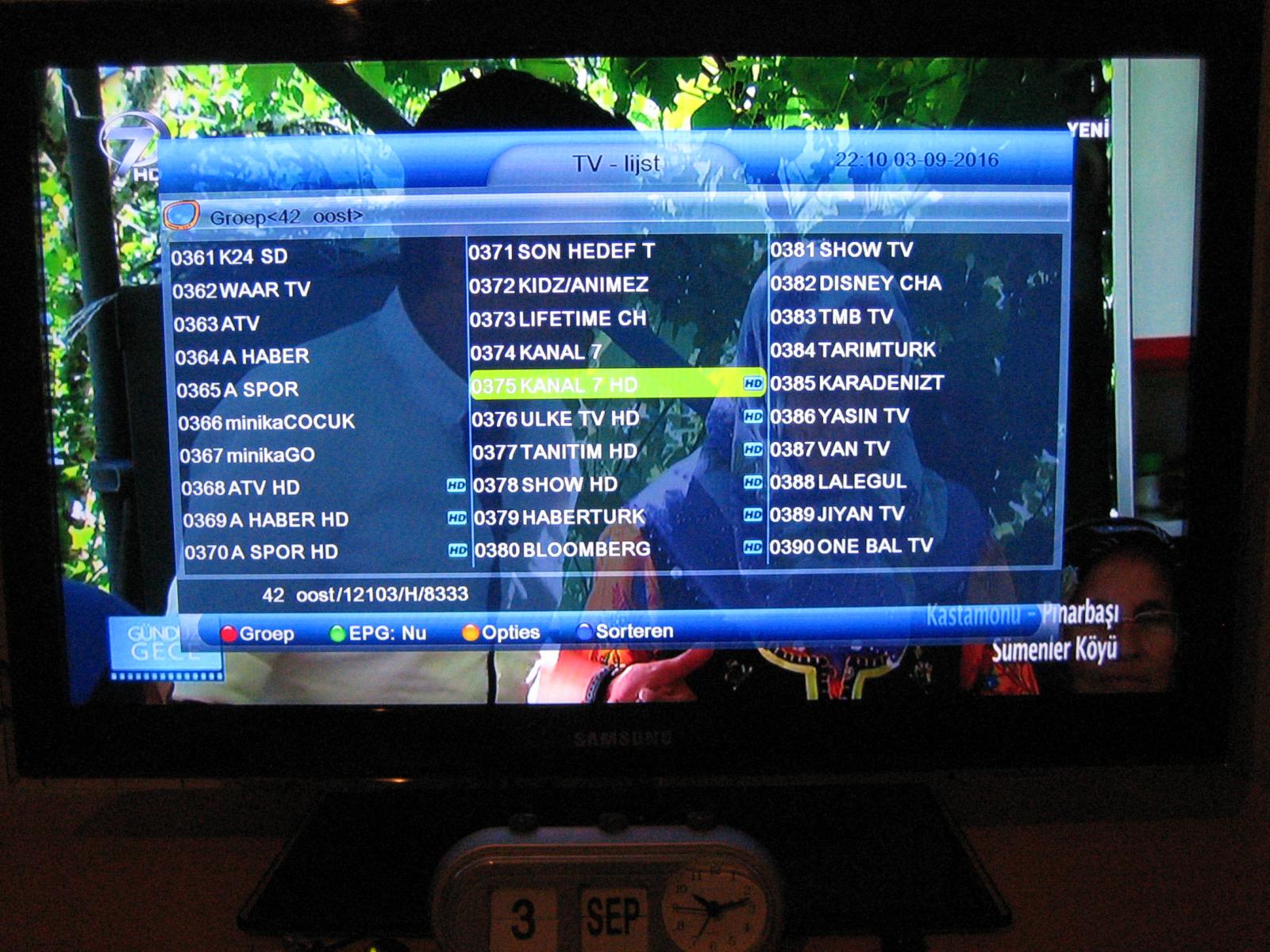

Deze frequentie 11853-H-25000-2/3 is de enigste  van de 4A East beam waar op ik geen ontvangst heb met de Chanel-Master 180.
Het signaal zit tussen de 5 en 10 db zonder blokken met Edison OS Mini.  De Sab Titan Micro ontvangt de zelfde 32 zenders maar volgens de signaalmeter iets zwakker.

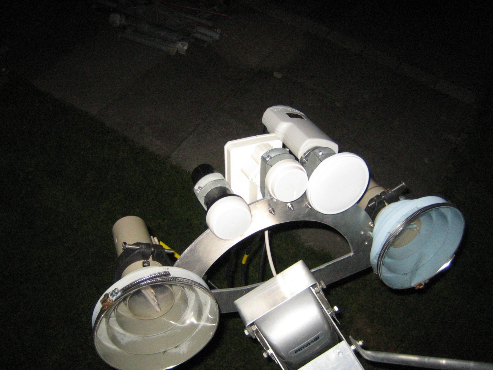

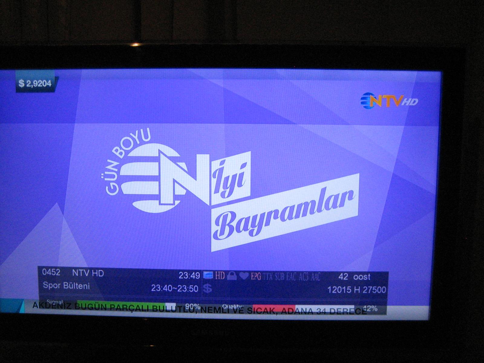

Ik ontvang een vijftal frequenties van Türksat 4A East beam op een triax110 met rotor.
Maar het zouden er meer kunnen zijn, wanneer ik de schotel enkel op de Türksat zou uitrichten.
Alleen kan ik niet zo direct bij de schotel; die staat namelijk op het dak.

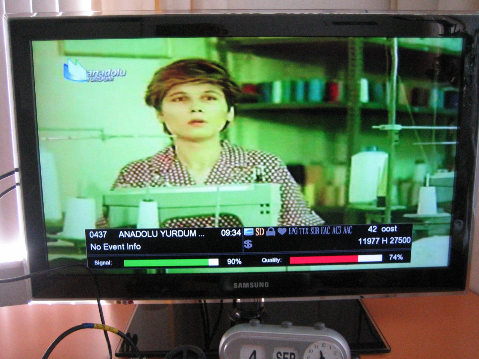

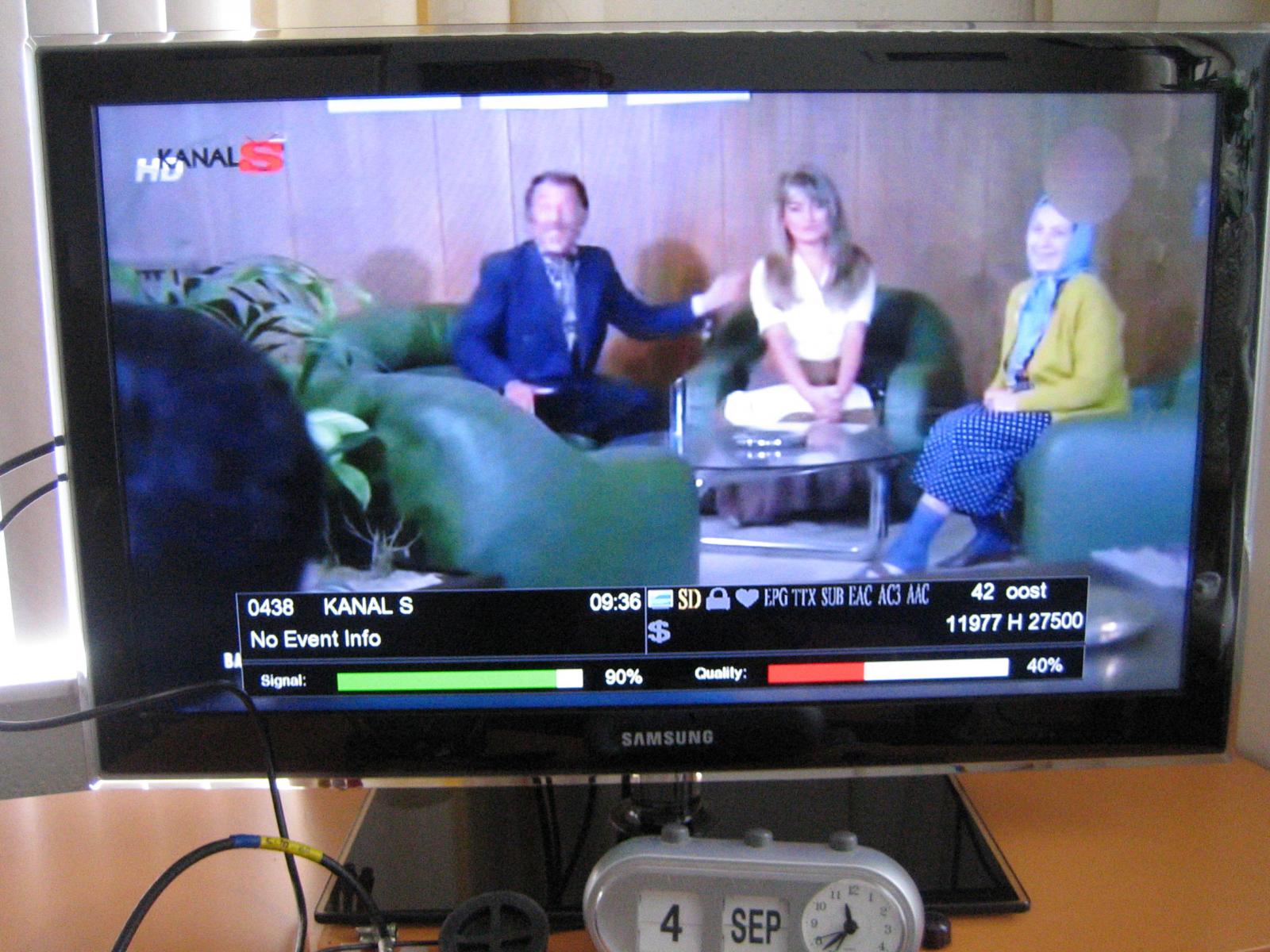

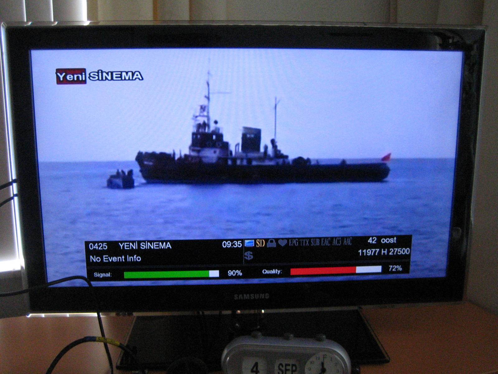

Nu met een Redline TS40 plus    zoekende kwam de frequentie 11977-H-27500  van de 4a Turkiye Beam met beeld binnen.
Dit ook op de andere ontvangers, maar dit doosje kan toch het beste beeld met het minste signaal maken.
Let niet op de Quality balk want het signaal gaat nog al op en neer.

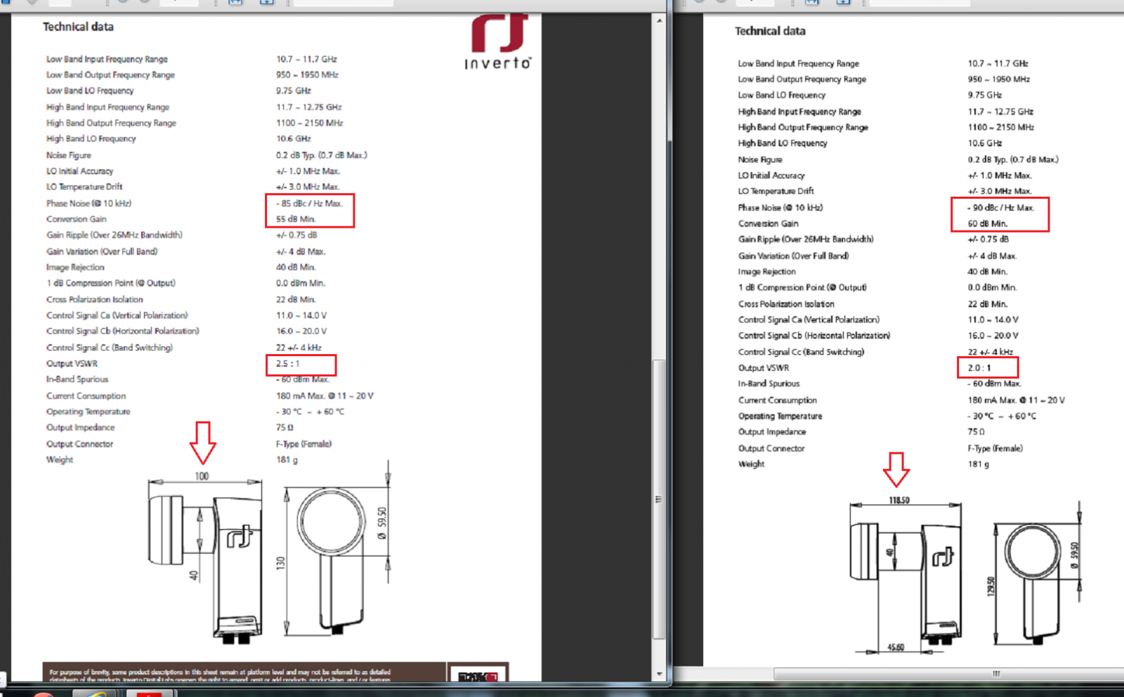

Omschrijving van de Inverto Black Ultra Twin HGLN 40mm lnb
  • - Ruisgetal: 0.2 dB (max. 0.7 dB)
  • - Uitgangsimpedantie: 75 Ohm
  • - Frequentiebereik High Output Band: 1100 - 2150 MHz
  • - Frequentiebereik Low Output Band: 950 - 1950 MH
  • - Ruisgetal: 0.2 dB Typ. (0.7 dB Max.)
  • - LO Initiële nauwkeurigheid: +/- 1.0 MHz Max.
  • - Phase Noise (@ 10 kHz)
  • - Conversion Gain      60 dB Min.
  • - Stroomverbruik 180 mA Max. @ 11 ~ 20 V
  • - Ingang Connector F-Type vrouwelijk
- Gewicht: 181 g
ik heb informatie opgezocht tussen deze 2 lnb's en plaats het hier. Zelf snap ik niet van deze waardes. Welke van deze raden jullie me aan. En @Satkijker waarom is de Invacom zo duur en waarom raad je mij eerder Black Ultra aan i.p.v Invacom?
aangepast door Turanist
Waarom de Invacom zo duur is weet ik ook niet en die beschrijvingen zeggen mij ook niet zo veel, dat ik de Black Ultra adviseer is omdat ik daar de beste resultaten mee behaal op de zwakke frequenties
