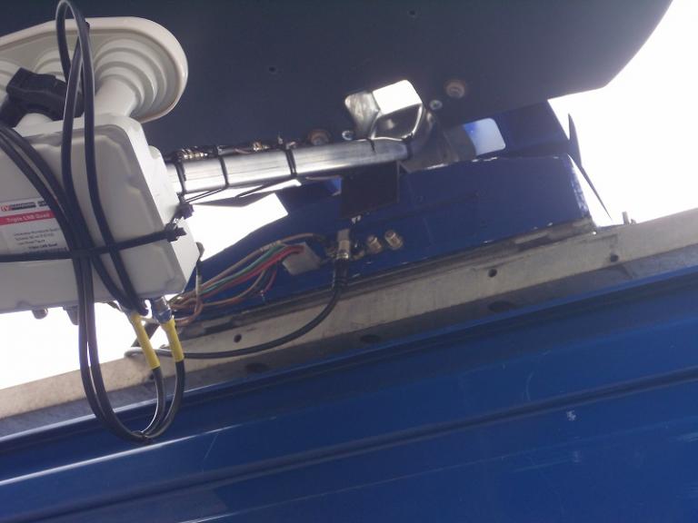

Sprietje Geplaatst: 5 september 2015 Geplaatst: 5 september 2015 De originele schotel is 68x68cm en die schotel gedraagt zich als een Triax 64 die ook 68cm hoog is. Daar past een duo-lnb prima op ook in het zuiden van Europa maar op een Triax 78 wordt het een ander verhaal. Dan komen de signaalbundels van de drie satellieten een stuk verder uit elkaar te liggen.

Denisdaf Geplaatst: 5 september 2015 Auteur Geplaatst: 5 september 2015 De originele schotel is 68x68cm en die schotel gedraagt zich als een Triax 64 die ook 68cm hoog is. Daar past een duo-lnb prima op ook in het zuiden van Europa maar op een Triax 78 wordt het een ander verhaal. Dan komen de signaalbundels van de drie satellieten een stuk verder uit elkaar te liggen. De resultaten van die triple LNB zijn nog beter op een 78 dan op een 64 van Triax. Ik zou hier een link kunnen plaatsen waar die gegevens te zien zijn, maar dan gaat hij weggehaald worden omdat hij gemaakt is door een satboer. Iemand soms een mount voor een Channelmaster 120 op overschot. Ik wil namelijk mijn voordien beweegbare 120 channelmaster vast opstellen. Om zowel qua uitzicht, maar ook qua gewicht niet met die beweegbare dingen te zitten, dus op zoek naar een mount.
Sprietje Geplaatst: 5 september 2015 Geplaatst: 5 september 2015 Ja hier in Nederland wel maar een stuk naar het zuiden worden de afwijkingen steeds groter.

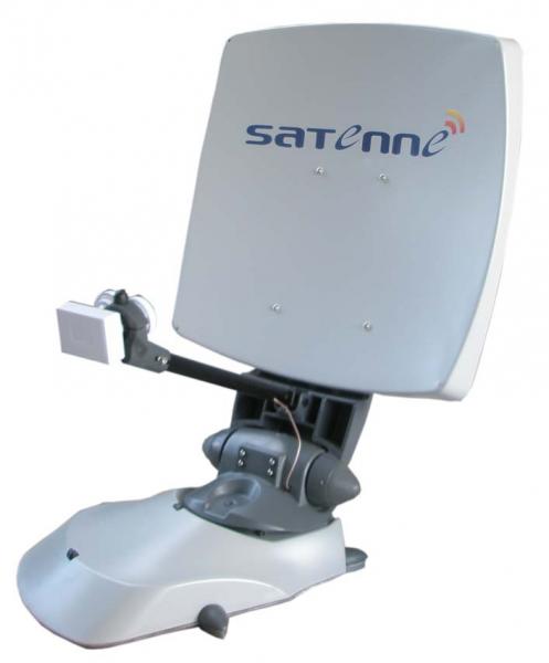

Denisdaf Geplaatst: 6 september 2015 Auteur Geplaatst: 6 september 2015 De originele schotel is 68x68cm en die schotel gedraagt zich als een Triax 64 die ook 68cm hoog is. Daar past een duo-lnb prima op ook in het zuiden van Europa maar op een Triax 78 wordt het een ander verhaal. Dan komen de signaalbundels van de drie satellieten een stuk verder uit elkaar te liggen. Sprietje, Mag ik hieruit een beetje besluiten dat ik beter zou zijn met een Triax 64 op mijn Satenne base dan met de gebruikte 78 cm Triax? Iemand soms een mount voor een Channelmaster 120 op overschot. Ik wil namelijk mijn voordien beweegbare 120 channelmaster vast opstellen. Om zowel qua uitzicht, maar ook qua gewicht niet met die beweegbare dingen te zitten, dus op zoek naar een mount.
Sprietje Geplaatst: 6 september 2015 Geplaatst: 6 september 2015 Wil je de schotel ook in wat zuidelijkere regionen gebruiken zoals Zuid-Duitsland, Oostenrijk, Italië en Zuid-Frankrijk in ieder geval wel. Daar gaat een triple-lnb op een Triax 78 niet werken, wel op een Triax 64.Maar kun je de originele schotel niet gebruiken, die van 68x68cm. Daar moet het ook op gaan.
Denisdaf Geplaatst: 6 september 2015 Auteur Geplaatst: 6 september 2015 Wil je de schotel ook in wat zuidelijkere regionen gebruiken zoals Zuid-Duitsland, Oostenrijk, Italië en Zuid-Frankrijk in ieder geval wel. Daar gaat een triple-lnb op een Triax 78 niet werken, wel op een Triax 64. Maar kun je de originele schotel niet gebruiken, die van 68x68cm. Daar moet het ook op gaan. Originele schotel heb ik juist weggehaald omdat die al problemen gaf met de monoblock duo. Daartegenover een 64 er op zetten is een kwestie van enkele eurokes, en 10 minuten werk. Ik ga het enkele weten uitproberen, eventueel tijdens de komende weekend kleine aanpassingen doen, en dan na evaluatie kijken wat ik doe. 78 cm houden of 64 cm er op. En binnen 3 weken alvast eerst naar de Algarve om daar het mogelijke uit de zaken te halen. Ik zou zeggen kom eens af, de Sagres en super bock staat koud. Iemand soms een mount voor een Channelmaster 120 op overschot. Ik wil namelijk mijn voordien beweegbare 120 channelmaster vast opstellen. Om zowel qua uitzicht, maar ook qua gewicht niet met die beweegbare dingen te zitten, dus op zoek naar een mount.
