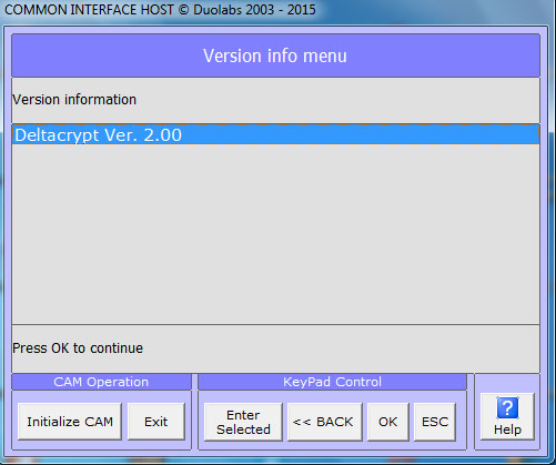

sattv4iedereen Geplaatst: 21 september 2015 Auteur Geplaatst: 21 september 2015 Vandaag de unicam basic programmer binnen gekregen, met een verkeerde usb kabel, maar als bezig zijn met computers, gelukkig de juiste usb kabel gevonden. Alles gedaan, zoals uitgelegd op de site, en uiteindelijk, ik heb de cobra versie erop gekregen die ik wenste . Nu weet ik al, dat de delta twin cam, werkt en technisch in orde is . Maar nu de hamvraag, is er iets mis met de andere programmer, of doe ik het telkens op iedere computer verkeerd? Omdat ik weet, dat een cam niet nodeloos moet geherprogrammeerd worden, als die werkt, ga ik het nu niet nog eens proberen. Misschien best nog even contact opnemen met de verkoper, of wat denken jullie? Ontvangst van de astra 3 satelliet met een selfsat h50D via de vu zero 4K.cd multiroom pakket met mz 102 en een vu uno 4k dvb-c fbc tuner met ci+ tv met een kaartje( telenet ). Gigablue bijgekomen voor sat en kabel.Informatie die ik geef, gaat over de Belgische situatie, tenzij anders vermeld|

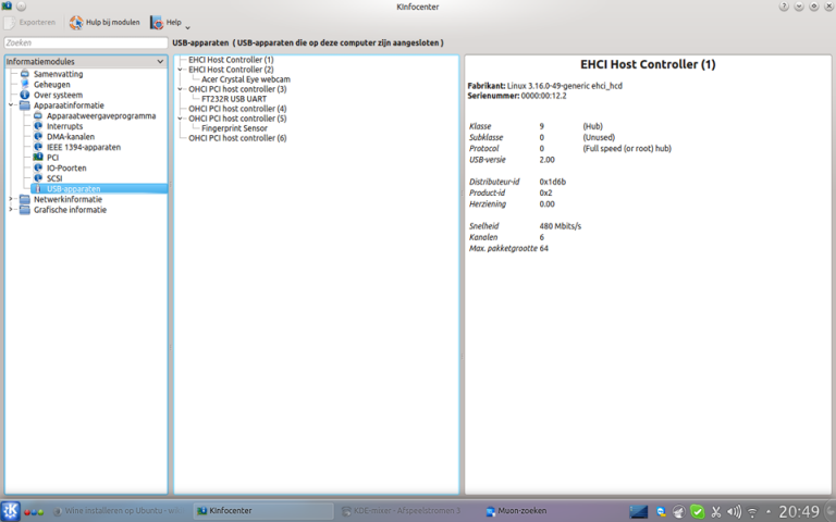

sattv4iedereen Geplaatst: 14 oktober 2015 Auteur Geplaatst: 14 oktober 2015 dus lichtjes uit modul en terug in en begint. Ik nodig je eens uit, om dit te komen demonstreren, want tot nu toe lukt het me nog steeds niet, en doe ik het nu met de programmeur zoals ik in foto toon. Ontvangst van de astra 3 satelliet met een selfsat h50D via de vu zero 4K.cd multiroom pakket met mz 102 en een vu uno 4k dvb-c fbc tuner met ci+ tv met een kaartje( telenet ). Gigablue bijgekomen voor sat en kabel.Informatie die ik geef, gaat over de Belgische situatie, tenzij anders vermeld|
