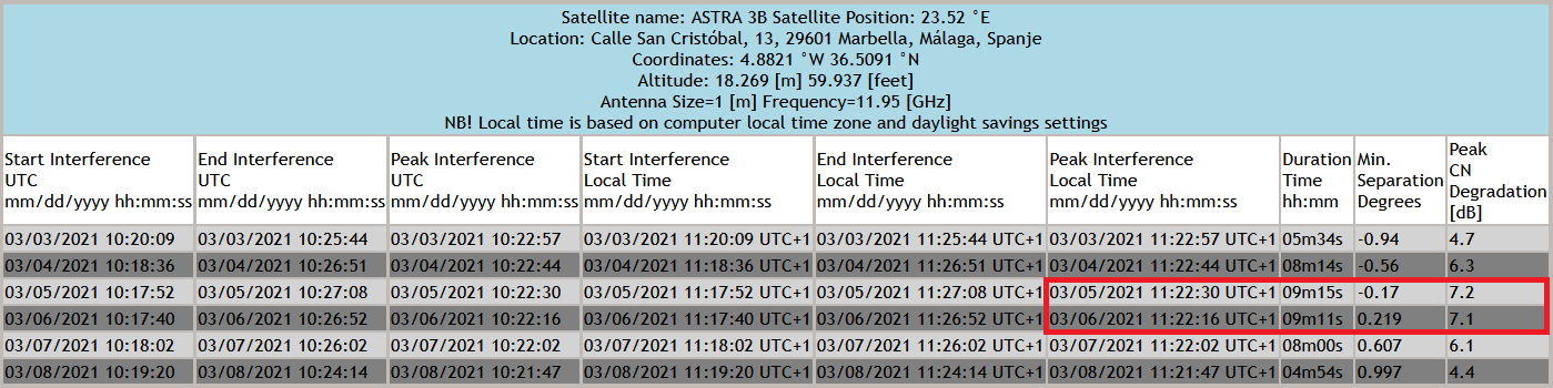

Morgen draait de zon precies achter de satellieten op de Clarkebelt door. U kunt dan exact zien of een obstakel in de signaalweg staat als er een schaduw op de schotel wordt geworpen.
Voor de vier bekende satellieten zijn de tijden morgen maandag 1 maart voor midden Nederland als volgt:
Astra 28,2 om 11:10 uur
Astra 23,5 om 11:31 uur
Astra 19,2 om 11:50 uur
Hotbird 13 om 12:17 uur
Ah, sun outage was er weer vanochtend in Zuid-Spanje, had er niet meer aan gedacht.
 M7 sat 801, Amiko HD 8155 en HD 8165 + combo
Geen paniek beste D.Quijote
De echte sun outage moet nog komen in Marbella.
Je vergist je waarschijnlijk dat in het Engels eerst de maand en dan pas de dag wordt aangegeven.
De maximale sun outage is pas over 2 dagen in Marbella, op 5 maart en 6 maart. Op 5 maart staat de zon ongeveer 0,2 graad onder de satelliet, op 6 maart ongeveer 0,2 graad  boven de satelliet, zie de tabel.
Dat is raar, had wel degelijk een sun outage, en het regende hier niet, en was precies rond die tijd. Volgens je schema kan het ook op 3 maart zijn, maar korter.
Dat klopt, je had vandaag 4,7dB signaalverlies en dat wordt over 2 dagen7,2dB, maar ik dacht dat je aan gaf dat je vergeten was om naar de sun outage te kijken i.v.m. obstakels. Het wegvallen van het signaal gaat de komende 2 dagen inderdaad langer duren.
