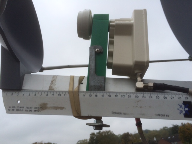

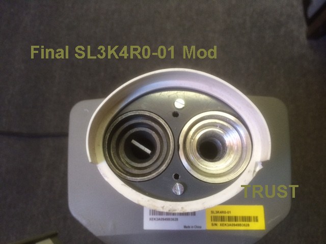

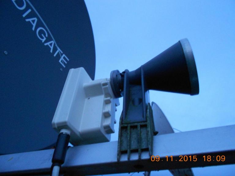

trust Geplaatst: 26 september 2015 Geplaatst: 26 september 2015 Op een Duits forum word nog al gesproken over de nieuwe lnb voor Ka en Ku. Hebben wij op dit forum er ook een mening over ? Ben wel benieuw of de lnb het geld wel waar is. Een lid van een ander duits forum heeft een pre exemplaar al een tijdje en uitvoerig getest en meld het volgende : Het heeft één vaste KA uitgang en de andere is met disecq 1.0 A-Ku 10,7-12,75 GHz B-Ka 21,2-22,2 GHz. De vaste Ka uitgang presteerd beter dan de Ka PLL van XMW (kost rond de € 500.- en heeft nog geen feedhorn) De schakelbare Ka uitgang komt qua prestaties overeen met die Ka PLL . De Ku uitgang blijft iets achter bij de BU De Ka 21,2-22,2 GHz. range is ongeschikt voor de signalen van Astra 19.2 en Turksat 42 Ik heb er al wel een besteld . Het verschil tussen theorie en praktijk is mijn uitdaging . Octagon SF8008 4K Edision Primo IP S2 Dr.HD F16 1.8 m ChannelMaster Offset in tuin 53º E - 45º W Jaeger SMR 1224 Usals met 5 Lnb wisselaar 2x Ka - Ku - C band Lin / Circ 1.2 m Echostar Offset aan schuur 53º E 34.5 W Twoteck Twinrotor met 3 Lnb wisselaar Ku - Ku low - Ka

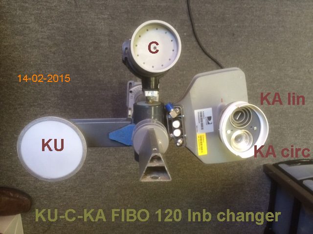

trust Geplaatst: 26 september 2015 Geplaatst: 26 september 2015 (aangepast) Dat was nog de proefopstelling in de tuin met lnb's voor C-Circ -- KU -- C-Lin . Intussen op het dak met 4 stopplaatsen voor C-Circ -- KU -- Ka Lin -- Ka circ ( Directv Triple lnb met geblokkeerde KU opening ) 18.3- 18.8 GHz Ka lin is voor Astra 19.2º E en Ka circ voor Turksat 42º E Dan zal ie weer op de schop moeten voor de KU/KA van Inverto en een vijfde stopplaats . 26 september 2015 aangepast door trust 1 Het verschil tussen theorie en praktijk is mijn uitdaging . Octagon SF8008 4K Edision Primo IP S2 Dr.HD F16 1.8 m ChannelMaster Offset in tuin 53º E - 45º W Jaeger SMR 1224 Usals met 5 Lnb wisselaar 2x Ka - Ku - C band Lin / Circ 1.2 m Echostar Offset aan schuur 53º E 34.5 W Twoteck Twinrotor met 3 Lnb wisselaar Ku - Ku low - Ka

trust Geplaatst: 27 september 2015 Geplaatst: 27 september 2015 Met de SL3Ka lnb ontvang ik op 19.2 Uniresat en Newsnet + de feeds , op Turksat zit nog maar steeds één kanaal Het verschil tussen theorie en praktijk is mijn uitdaging . Octagon SF8008 4K Edision Primo IP S2 Dr.HD F16 1.8 m ChannelMaster Offset in tuin 53º E - 45º W Jaeger SMR 1224 Usals met 5 Lnb wisselaar 2x Ka - Ku - C band Lin / Circ 1.2 m Echostar Offset aan schuur 53º E 34.5 W Twoteck Twinrotor met 3 Lnb wisselaar Ku - Ku low - Ka

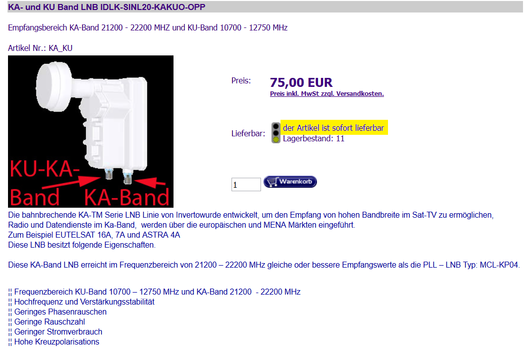

Sprietje Geplaatst: 11 oktober 2015 Geplaatst: 11 oktober 2015 Hier een test van de Inverto LNB IDLK-SINL20-KAKUO-OPPZie: http://www.satellitescommunity.de/thread.php?sid=18dc51fd5e5d2e3340e469f1f5764ffd&postid=6615#6611
Sprietje Geplaatst: 11 oktober 2015 Geplaatst: 11 oktober 2015 Inmiddels direct leverbaar in Duitsland, zie bijlage.

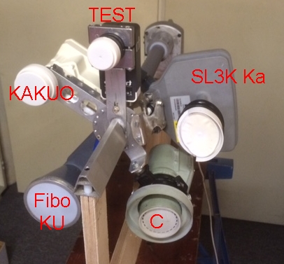

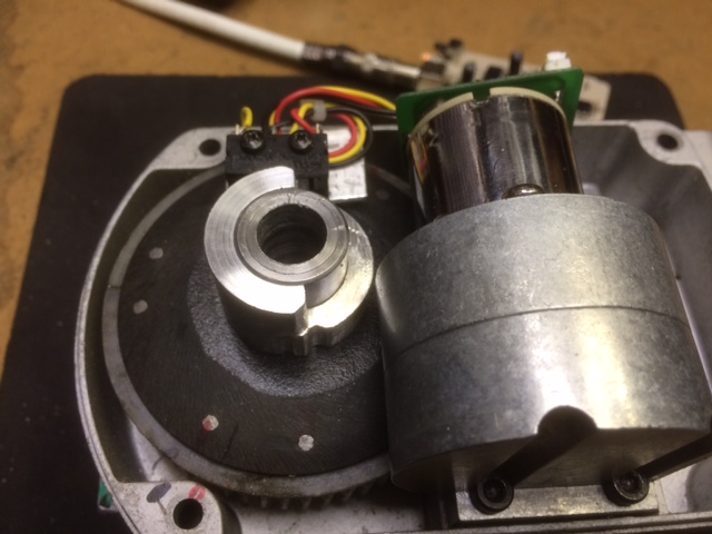

trust Geplaatst: 27 oktober 2015 Geplaatst: 27 oktober 2015 (aangepast) Ik zag op dat Duitse forum dat je weer iets moois gemaakt hebt Trust. Intussen een nieuwe gemaakt Lnb changer for Fibo 120 with 6 stations Ka A lin / Ka A circ / C circ / Kakuo / Ku / Spare position for test lnbf's Rotating by modified Moteck SG2100 (360º) Separate controlled with Openbox F-500 27 oktober 2015 aangepast door trust 1 Het verschil tussen theorie en praktijk is mijn uitdaging . Octagon SF8008 4K Edision Primo IP S2 Dr.HD F16 1.8 m ChannelMaster Offset in tuin 53º E - 45º W Jaeger SMR 1224 Usals met 5 Lnb wisselaar 2x Ka - Ku - C band Lin / Circ 1.2 m Echostar Offset aan schuur 53º E 34.5 W Twoteck Twinrotor met 3 Lnb wisselaar Ku - Ku low - Ka
Sprietje Geplaatst: 27 oktober 2015 Geplaatst: 27 oktober 2015 (aangepast) Trust, dat ziet er geweldig uit.Hoe heb je dat nu weer voor elkaar gekregen dat je de rotor 360 graden kunt laten draaien?Het zal nog wel een mooie draaiende kluwen worden als alle coaxkabels aangesloten zijn. Ga je die lnb's via een diseqc-switch aansluiten of gewoon los. 27 oktober 2015 aangepast door Sprietje

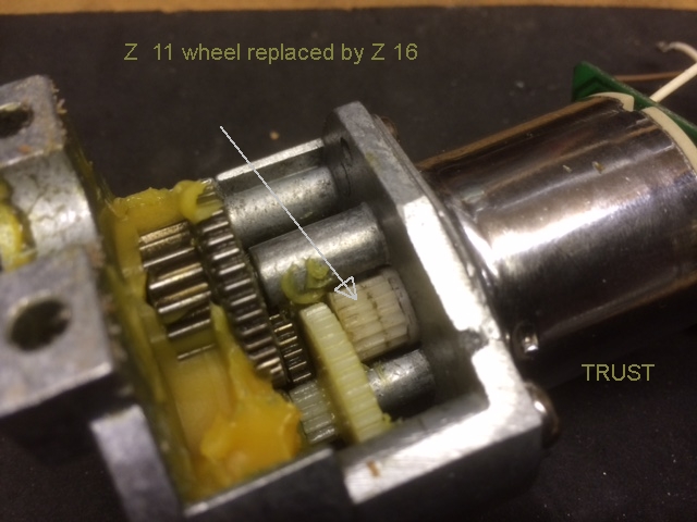

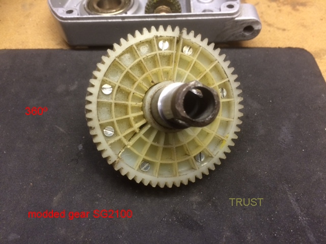

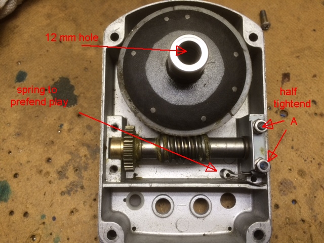

trust Geplaatst: 27 oktober 2015 Geplaatst: 27 oktober 2015 Omdat de nieuwe KAKUO van inverto erbij moest , maar deze door z'n bouwvorm er niet op paste (zelfs bij gebruik van de originele feedarm stond de skew niet optimaal) moest de feedarm ter plekke van de de F aansluitingen , dunner worden . Dit heb ik bereikt door de 12 mm RVS stang die het voorste en achterste deel van de originele feedstang met elkaar verbindt (en waar de nu holle as van de Moteck omheen draait) langer te maken t.o.v. de vorige versie . De SG2100 heeft een wormwiel dat eigenlijk niet eens 180º draaien kan , door geforceerd (met een andere voeding) steeds tot over het eind te gaan , perste de worm wat meer tanden in het wormwiel waardoor die 180º met de oude versie wisselaar toch mogelijk was . In feite had het toen ook met het bestaande draaibereik van de Moteck gekund . Die bestuurde ik met 3 eindschakelaars via een Omron PLC waarvan ik de stuur ingangen bediende via een diseqc switch . Nu met die 6 posities , bestuur ik het gewoon met diseqc 1.2 en heb de Fibo hoorn op het referentie punt zitten . Op een Openbox F-500 een settingslijst van 6 kanalen op 6 satellieten , met een rechtstreekse coax kabel verbonden . Ik wist dat er diseqc rotors zijn met een 360º wormwiel , maar ik had genoeg sloop rotors liggen en heb een volledig wormwiel gemaakt door het gladde deel er uit te zagen en door een getand deel te vervangen . Tests wezen uit dat met diseqc 1.2 het draaibereik max 270º is , door op het elektromotortje het 11 tands wiel te vervangen door een 16 tands exemplaar , is 392º mogelijk . Bovendien draait de wisselaar nu iets sneller . Uiteraard moest er een nieuwe eind- en referentieschakelaar met nokken in gemaakt worden . Om speling tussen worm en wormwiel in de toekomst te voorkomen heb ik het eindlagerblok van de worm as niet strak vast gezet en word deze met een bladveer richting wormwiel gedrukt . 1 Het verschil tussen theorie en praktijk is mijn uitdaging . Octagon SF8008 4K Edision Primo IP S2 Dr.HD F16 1.8 m ChannelMaster Offset in tuin 53º E - 45º W Jaeger SMR 1224 Usals met 5 Lnb wisselaar 2x Ka - Ku - C band Lin / Circ 1.2 m Echostar Offset aan schuur 53º E 34.5 W Twoteck Twinrotor met 3 Lnb wisselaar Ku - Ku low - Ka
