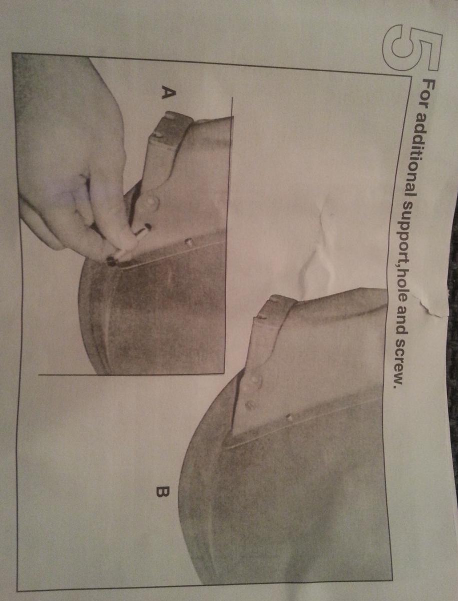

Wat vinden jullie van de standaard Triax oplossing om met een extra schroef lnb arm steviger vast te zetten?
Ik zie veel mensen hun schotels schoren maar zou deze oplossing ook voldoende zijn?

Het ging mij meer om of Triax oplossing net zo stevig zou zijn als het schoren?
In mijn geval worden het 4 twin multifeed Megasat lnb's.
Zat zelf te denken om niks extra te doen of eventueel door Triax voorgestelde oplossing met dat extra schroef.
Uiteindelijk moet je zelf naar bevind-van-zaken handelen. Een extra schroef lijkt me sowieso niet verkeerd, maar zelf zou ik meer verstevigen. Zeker met de herfst voor de deur.

De extra schroef die Triax aanraad heeft een heel andere functie dan het schoren van de arm.
De schroef zorgt er voor dat de arm niet omhoog kan gaan, de arm wordt normaal gesproken enkel en alleen door een plastic plug geborgd.
Door het schoren van de arm verdeelt het gewicht van de arm met LNB tussen de arm en de schotel waaraan je de schor monteert.
