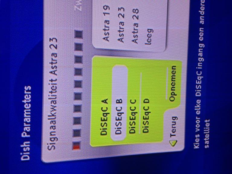

Nadat de grote schotel hing kregen we na wat we ook deden geen ontvangst erop. Dus 1 van mijn vragen is: kan mijn oude LNB (ik heb er zelfs 2) uberhaupt wel op die grotere schotel? Op de LNB staat idd op de achterkant 60cm.
Nadat dit dus niet lukte in arremoede de kleine schotel weer opgehangen. Na heel veel moeite een goed signaal kunnen krijgen (8 van de 10 blokjes) maar ik kan geen HD zenders meer krijgen. Hij zegt gwn geen signaal. Heractiveren via CD website haalde ook niets uit.
Ik kan boven zien, waar ik 2e reciever heb dat astra3 niet wordt gepakt. Hoe kan hij nou 1 wel pakken en 3 niet? Het zijn gewone duo LNBs.

Ėėn advies ga voor losse lnbs als je een triax 88cm heb hangen je twin lnb is niet echt geschikt voor deze triax 88cm schotel het brandpunt van de lnbs klopt niet meer met deze grotere schotel

Duo lnb van tvv / cd zal niet werken , deze is gemaakt voor een 60 cm wok

Een CanalDigitaal duo-lnb die normaal voor een 60cm schotel wordt geleverd, past niet op een Triax 88.
Je hebt een duo-lnb nodig voor een schotel van 80-85cm waarvan je de kop van de Astra 23,5 in de klem moet zetten en de schotel moet uitrichten op de Astra 23,5.

Voor een Triax 88 kun je dit Inverto monoblock twin prima gebruiken, zie: http://www.inverto.tv/products/product.php?section=1&id=253&cat=36
Die koop je in Nederland al voor €27,50.

Een Triax 88 is een schotel van 85cm. De aanduiding voor een 80cm-schotel is voor wat die waard is. De afstand van de koppen is namelijk in heel Europa weer wat verschillend en de lnb is zonder problemen te gebruiken voor schotels van 80-85cm. Deze lnb past prima op een Triax88.
