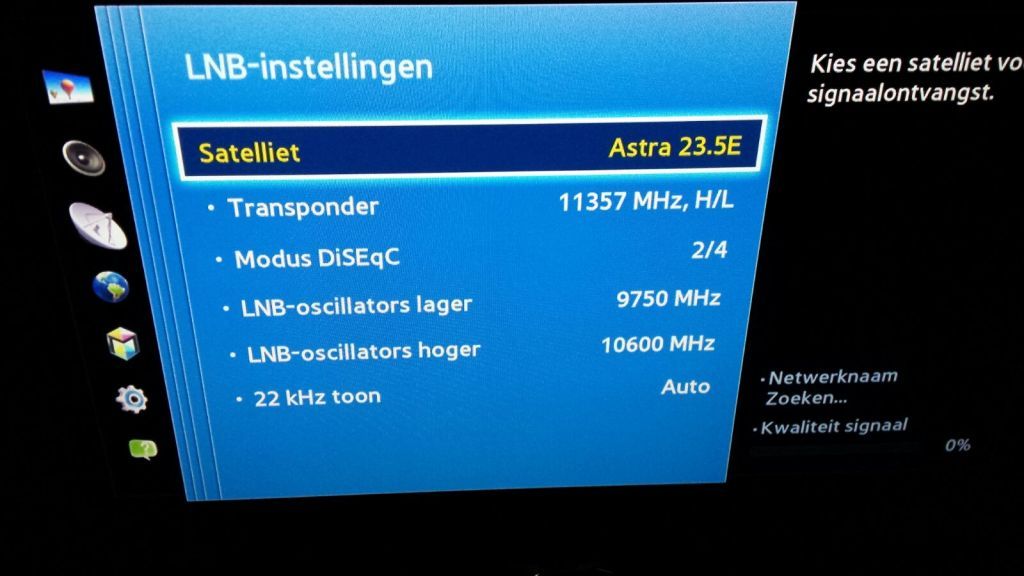

feypozo Geplaatst: 19 januari 2016 Auteur Delen Geplaatst: 19 januari 2016 (aangepast) Heb net een grotere schotel geplaatst 120 x 130 maar nog steeds niks op Astra 25.5.Astra 19.2 , 100%Op Astra 19.2 schotel 44 mm naar oosten afgesteld, maar helemaal niks Hij hangt er nog niet helemaal lekker bij op de foto 19 januari 2016 aangepast door feypozo Link naar reactie Delen op andere sites Meer opties om te delen...

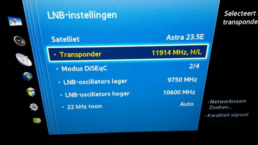

feypozo Geplaatst: 19 januari 2016 Auteur Delen Geplaatst: 19 januari 2016 Misschien hier iets niet goed ? Link naar reactie Delen op andere sites Meer opties om te delen...
Moderator ceesv Geplaatst: 19 januari 2016 Moderator Delen Geplaatst: 19 januari 2016 Ja, op die frequentie is geen transponder actief. Je kan uitrichten wat je wilt maar zal nooit wat ontvangen. Probeer dit eens. 11914.50 H 75 Europe DVB-S2 8PSK 29900 2/3 Gaat niet bestaat niet! 65" 4-K OLED, Vu+ Duo 4K SE BT, Vu+ Solo 4K, Rebox-8500, Rebox-8000, Wavefrontier T-90, Satlook Digital NIT, Megasat HD5 Combo Gebruik je een advertentie blocker? Maak dan een uitzondering voor onze website. Zonder advertentie (inkomsten) kan deze site niet voortbestaan. Link naar reactie Delen op andere sites Meer opties om te delen...
feypozo Geplaatst: 19 januari 2016 Auteur Delen Geplaatst: 19 januari 2016 Bedankt Ceesv maar wat moet ik nu doen ? Link naar reactie Delen op andere sites Meer opties om te delen...
Moderator ceesv Geplaatst: 19 januari 2016 Moderator Delen Geplaatst: 19 januari 2016 Afstellen op de transponder die ik noemde en dan uitrichten. Zitten ongecodeerde regionale zenders op. Gaat niet bestaat niet! 65" 4-K OLED, Vu+ Duo 4K SE BT, Vu+ Solo 4K, Rebox-8500, Rebox-8000, Wavefrontier T-90, Satlook Digital NIT, Megasat HD5 Combo Gebruik je een advertentie blocker? Maak dan een uitzondering voor onze website. Zonder advertentie (inkomsten) kan deze site niet voortbestaan. Link naar reactie Delen op andere sites Meer opties om te delen...
feypozo Geplaatst: 19 januari 2016 Auteur Delen Geplaatst: 19 januari 2016 Ok ga het proberen Link naar reactie Delen op andere sites Meer opties om te delen...

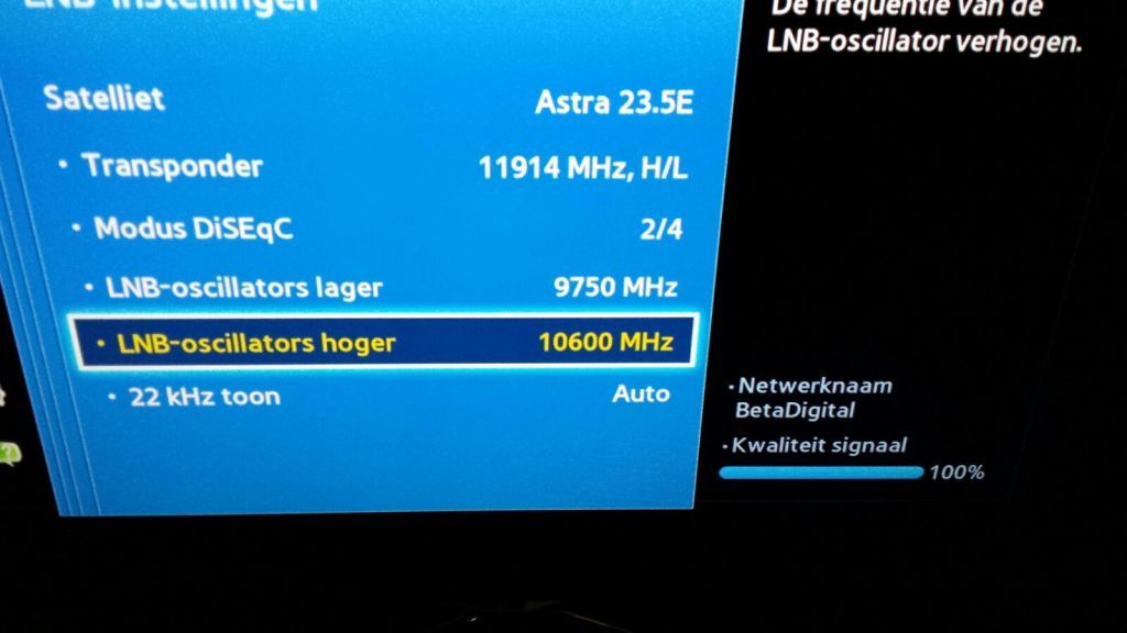

feypozo Geplaatst: 19 januari 2016 Auteur Delen Geplaatst: 19 januari 2016 (aangepast) Ik weet niet of het zo goed is Ceesv. Moet ik bij LNB Oscillator lager / hoger ook wat doen? 19 januari 2016 aangepast door feypozo Link naar reactie Delen op andere sites Meer opties om te delen...
Moderator ceesv Geplaatst: 19 januari 2016 Moderator Delen Geplaatst: 19 januari 2016 Nee, die staan goed, dat zijn de LO waarden van een universele LNB. Eventueel in de transponderlijst bij deze transponder deze waarden toevoegen DVB-S2 8PSK 29900 2/3 Gaat niet bestaat niet! 65" 4-K OLED, Vu+ Duo 4K SE BT, Vu+ Solo 4K, Rebox-8500, Rebox-8000, Wavefrontier T-90, Satlook Digital NIT, Megasat HD5 Combo Gebruik je een advertentie blocker? Maak dan een uitzondering voor onze website. Zonder advertentie (inkomsten) kan deze site niet voortbestaan. Link naar reactie Delen op andere sites Meer opties om te delen...
feypozo Geplaatst: 19 januari 2016 Auteur Delen Geplaatst: 19 januari 2016 Dus zo zou het moeten lukken, ga het meteen proberen. Link naar reactie Delen op andere sites Meer opties om te delen...
Eduard07 Geplaatst: 19 januari 2016 Delen Geplaatst: 19 januari 2016 Nee. Zo laten. Op deze frequentie Astra 3 zoeken + signaal inlezen. Vu+ Duo2 + PLi 4.0 + Fuba DAA110 + Stab 120Vu+Solo2 + Fuba DAA 850 + multifeed met 2 twin Alps + 1 quattro Alps + 1 twin MTI + PLi 4.0 Link naar reactie Delen op andere sites Meer opties om te delen...
feypozo Geplaatst: 19 januari 2016 Auteur Delen Geplaatst: 19 januari 2016 Nu heb ik dit betadigital Link naar reactie Delen op andere sites Meer opties om te delen...
